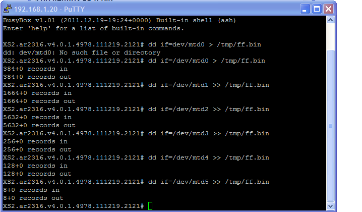

Мне нужен full flash для . Flash чип не работает.
full flash Nanostation Loco 2
Сообщение от Алексей Посмотреть сообщениеСпасибо но от М2 фулл у меня есть , а вот просто от НС2 нет , поэтому надо просто без М
а ты не уточнил. Посмотрю.
Сообщение от Алексей Посмотреть сообщениеЗначит плохо слился , с ошибками , пробуйте еще раз , и так до того момента пока не будет все ок ..
Правда в этом случае размер файла меньше..???
Но разобраться не получится, бритва аккама.. Зачем придумывать какие-то другие объяснения!!!!, если всё предельно просто - говно прога гонит и врёт, а Паша сохраняет бесашибок!Последний раз редактировалось unicorp99; 07.08.2014, 09:23.Программа для прошивки 5210G в NanoStation 2 - http://wa5210g.blogspot.com
Сообщение от Tolyan Посмотреть сообщениеРемонт оборудования Ubiquiti и Mikrotik
