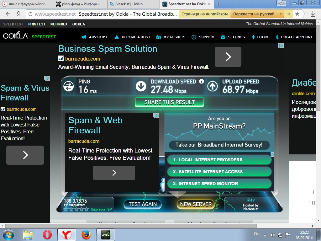

    Имееться даный линк на 25 км , качество сигнала -70dbm, CCQ 85-95%, AirMax Quality 75%, AirMax Capacity 50%. А вот прокачка дает всего 15-17 м/бит из 40 поданых, что сделать чтоб добиться всех 40-ка м/бит?

      я понял я ж и спрашую как правильно его настроить?
        Сделать прямую видимость и зону Френеля. Найти свободную частоту по анализатору. Выставить полосу 40 мГц. Выставить мощность 20-22 dBm. Отключить AirMax. Мерить скорость.

                не пойму почему отдача в 2.5 раза больше, как сделать наоборот?
