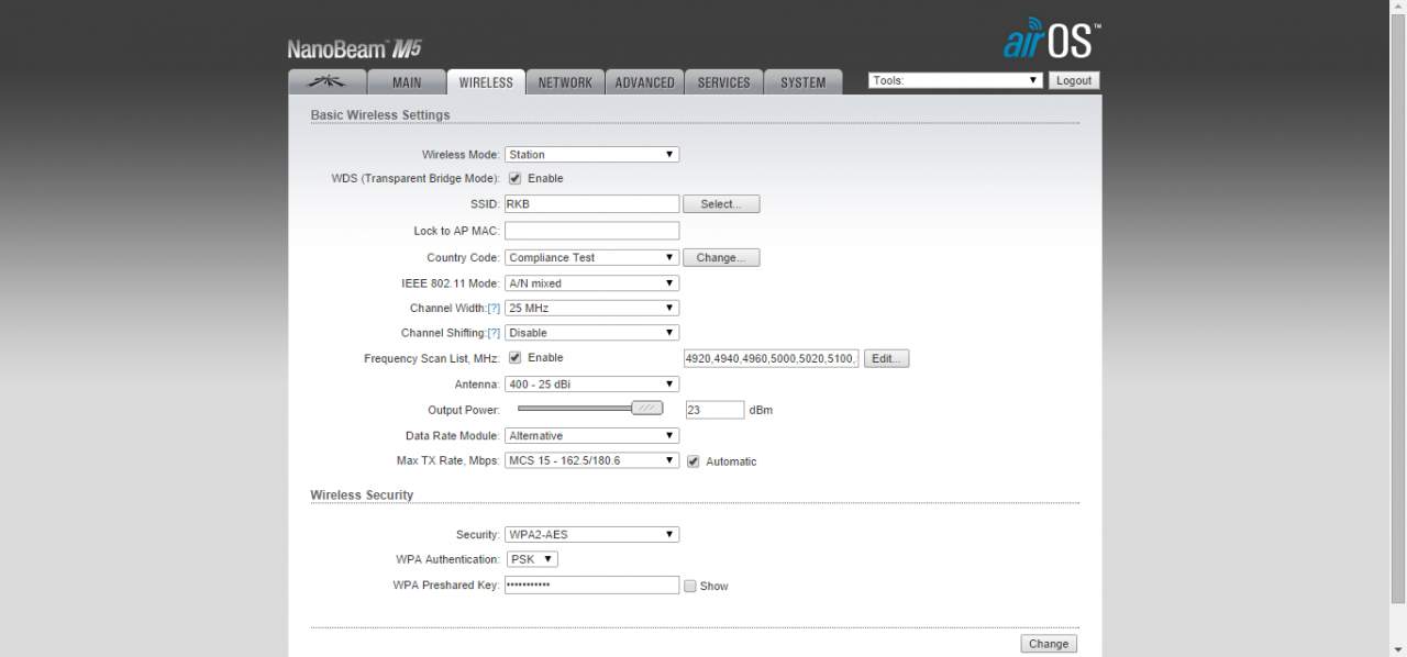

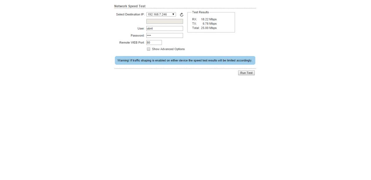

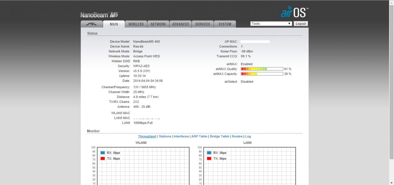

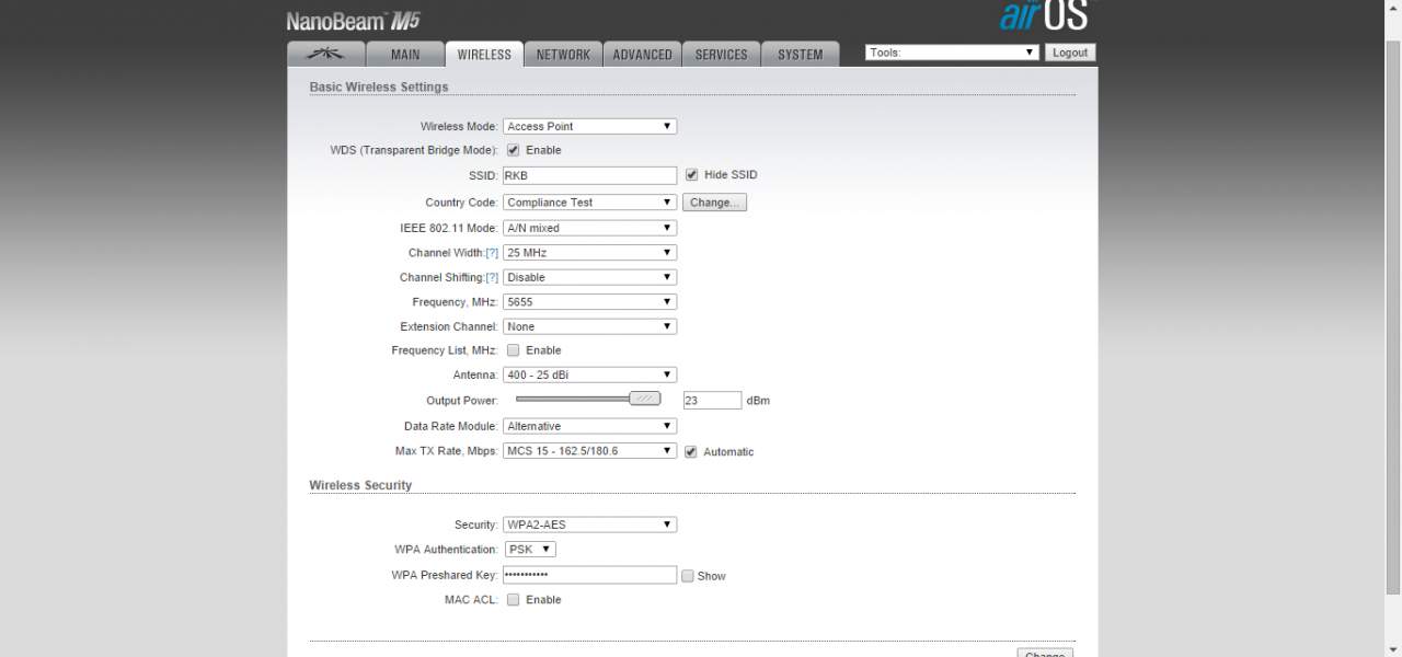

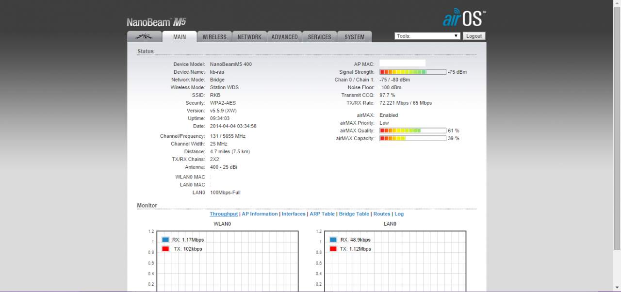

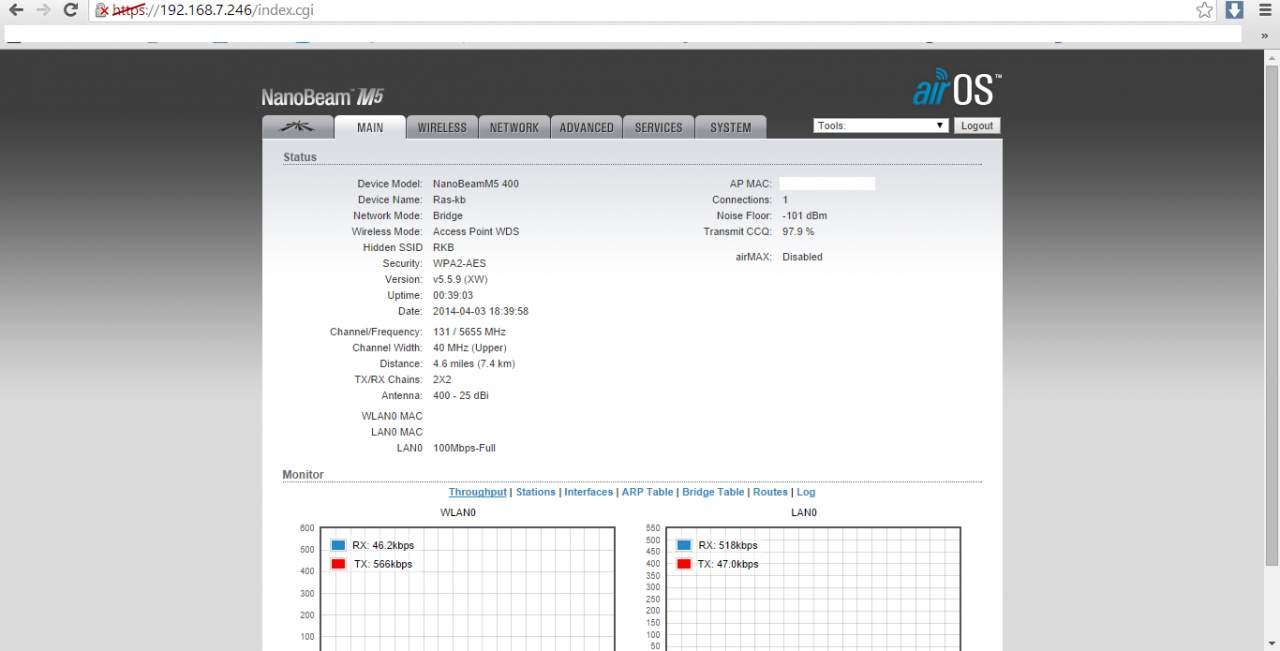

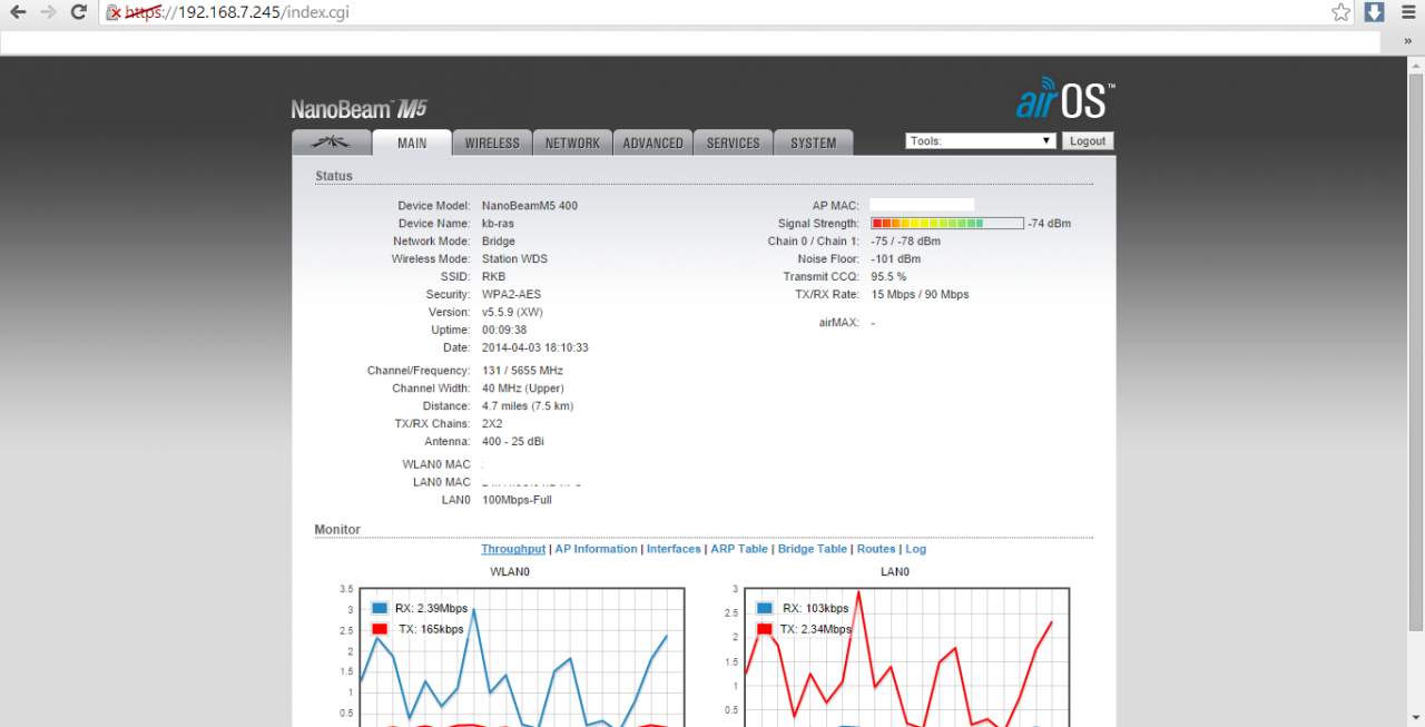

    Добрый день. Поставил несколько месяцев назад мост из nanobeam m5 400, расстояние 7,5 км. Signal Strength прыгает от 72 до
    76. TX/RX Rate плавает от 15 до 120, в среднем держится около 60. Transmit CCQ раньше опускался максимум до 96, сейчас
    поплыл, может опуститься до 85. Внутренний спидтест показывал общую 30 мбит, хотя в майкротике выше 16 не видел, сейчас
    показывает 5. Прыгал по частотам, эта самая оптимальная частота, некоторые частоты по известным причинам поставить не
    возможно (раньше там же не плохо работала частота 4930 на бридже). Как поднять скорость ??? Желательно добиться хотя бы 30
    -50 мб, на выходе полноценная сотка.

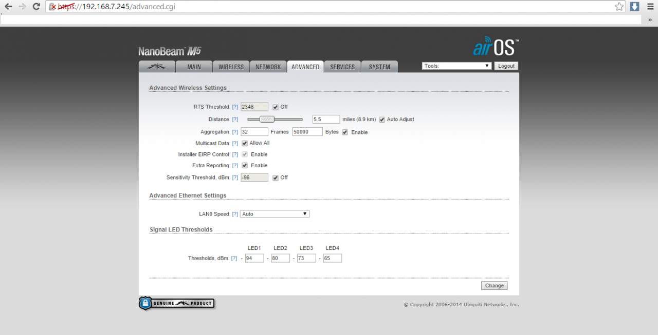

    9.6 километра мощность 8 со стороны клиента, 10 со стороны базы.

      Первое правило. Делаем полный сброс настроек на обоих устройствах. (обычно бесенята накрутят чонибудь на одном и мучуюца) (да, посмотрел скрины - вроде всё норм)
      Включаем AirMax, выключаем шифрование, ставим ширину канала 20 и пробегаемся ещё раз по всему диапазону, смотрим где лудше прокачка. при ширине 40 помеха могла сильно портить всю картину.
      Ситуация, как правило не улудшается, перестаём крутить мозга себе и парить людям, поэтому лезем и переставляем девайсы с учотом железных крыш и улучшения прямой видимости. кардинально может влиять на прокачку 5 см.
      Как добьёмся 150/150 - сохраняем настройки и начинаем стандартный мозгокрут с шифрованием и спортивной греблей в настройках..
      Если ничего не поможет:
      Вроде бы ограничения мощщи по DFS нету - но можно поставить прошивку 5.5.6 и посмотреть, как оно будет..

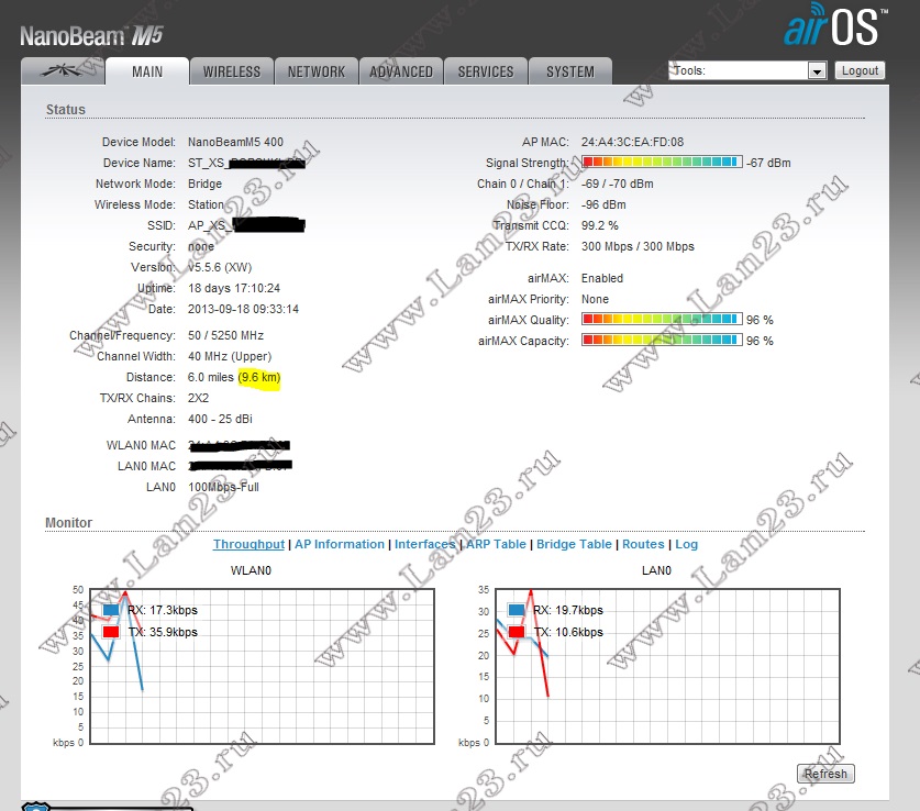

      У вас есть прямая видимость?...
      [ATTACH=CONFIG]17854[/ATTACH]
      картинка только наполовину скачивается, оборвана.. Перезалить или выложить на картинкообменник?
      Просьба на обновлять прошивку, сольём как получится 5.5.6.. с девайса. M5-400

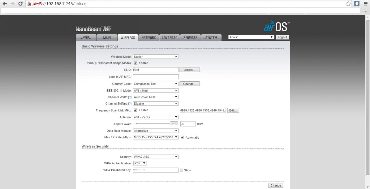

        Вы линк точно наводить пробовали ? Вот сначала точно антенны наведите и обеспечьте прямую видимость, а потом поговорим.
        Хотя возможно, потом это и не понадобится.
        P.S. Въ@бал мощность 26 дБм ! Дядя, ты в своём уме ???? Таких пионеров как ты надо изолировать от общества !
        Б%@дь, слов нет ! Такие кретины засрали весь диапазон ! А антенну навести ума не хватает ! Б%@дь, НЕНАВИЖУ !!!!!!!!!!!!!!

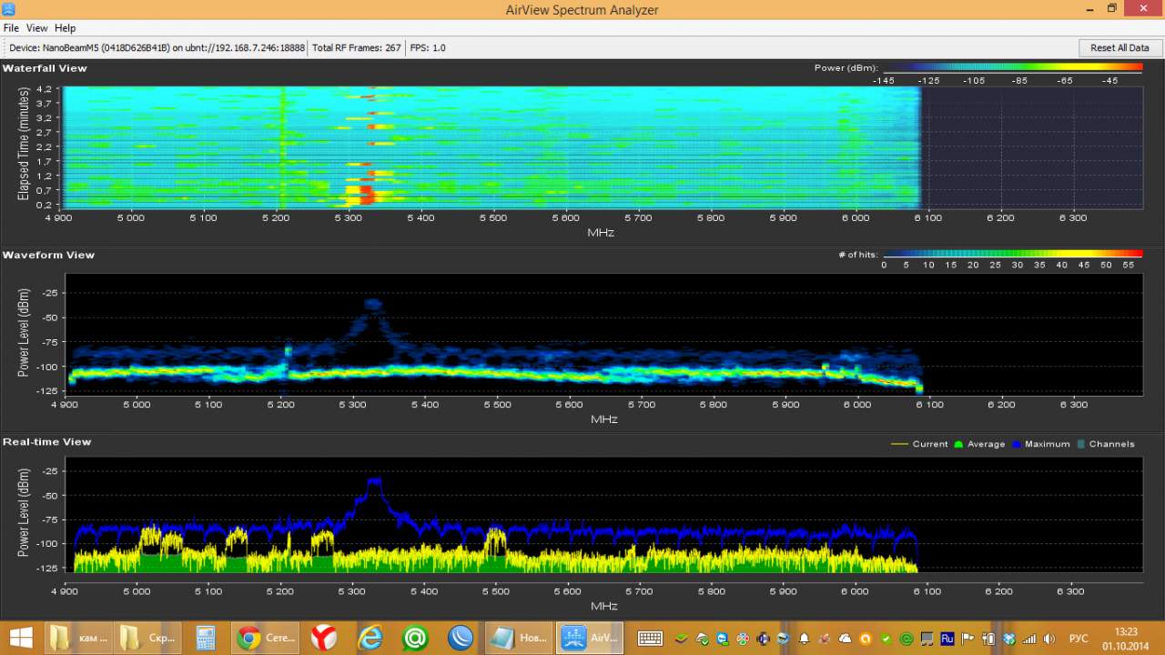

          Думаю помеха где то все равно есть, скорее всего не значительная. Это на скольки герцах ???

            Не ругайся, это как пример, в данной настройке добивался макс. результата. Нажмите на изображение для увеличения.

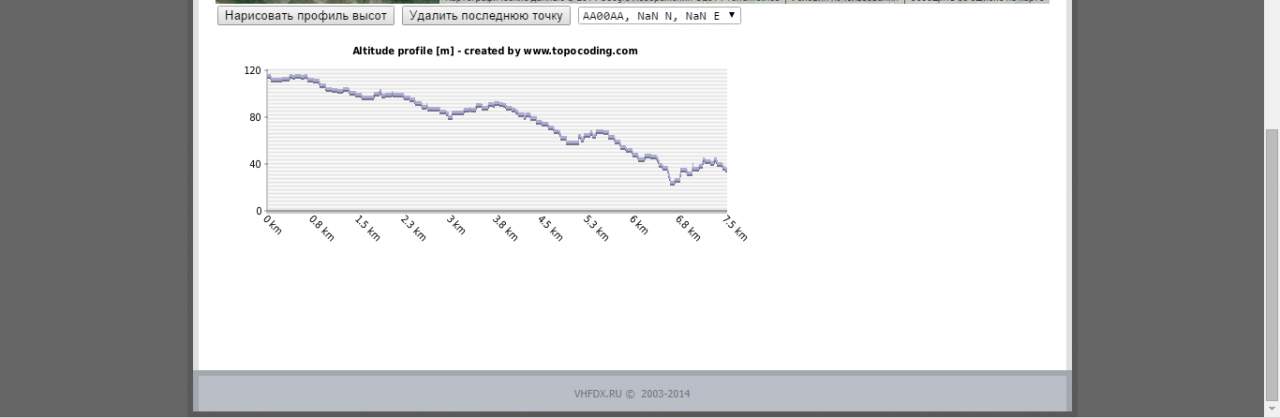

            Вот фото карта высот, там где 120 метров база стоит на 9и этажке, с другой стороны ангар (не метал) высота плюс метров 6-7. По пути высоковольтка пересекает, может незначительно деревья, хотя высота по карте должна быть выше деревьев.

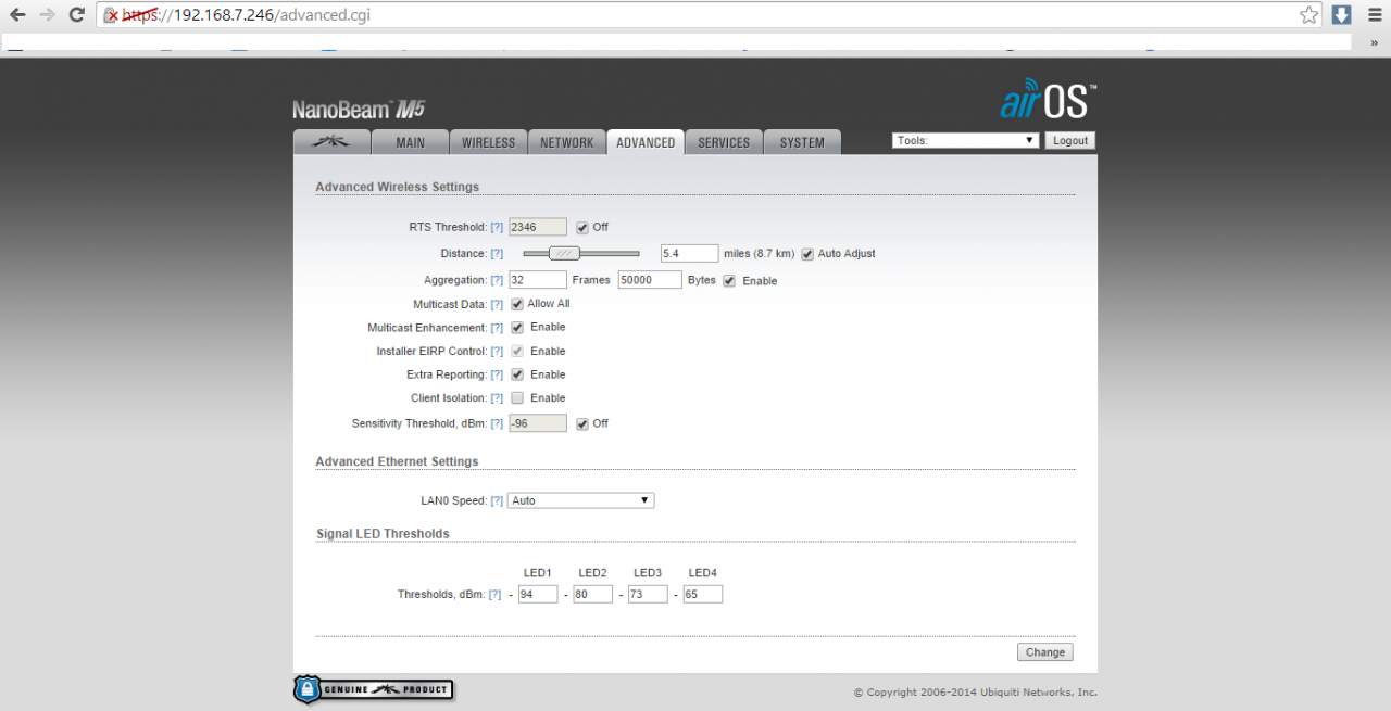

              Включил аирмакс, перешел на 25 линейку, мощность сделал по 23 дбм. Местный спидтест показывает от 20 до 28 общей скорости, настоящую смогу посмотреть только по факту вечером при полной нагрузке. Пол метра висит 5 бридж 20 герц, мощность около 16 дбм.
                При нагрузке Transmit CCQ в районе 90 % , может падать до 80.
