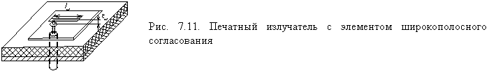

            Да! Но он не "директор", это излучатель (деталь №4). Второго патча я там не вижу! Деталь №7 - это система питания детали №4.
            Боюсь Вы заблуждаетесь. Деталь #4 это директор, излучатель - это U-образные полоски на плате. По иному не вижу как это все работает.
              #21
              Неа!
              Колесо - это движитель! А привод на него может быть разный - цепь, кардан, ремень, прямой с коленвала и т.д. Нет колеса - нет движения!
              Так и здесь, можно запитать патч напрямую, можно через щель, можно полосковой линией (как в данном случае), но излучает то патч! И если его убрать, то на этом антенна и закончится!
              Ниже выдержка из статьи:
              "Рабочая полоса частот может быть расширена за счет использования встроенных в излучатель согласующихся элементов. В печатном излучателе с широкополосным согласующим устройством штырь через отверстие в пластинке соединен с разомкнутым шлейфом (рис. 7.11), образованным пластинкой излучателя и прямолинейным плоским проводником, параллельным пластинке. Между пластинкой и ленточным проводником может находиться диэлектрическая подложка. Длина шлейфа на центральной частоте равна lш/4, где lш - длина волны в отрезке полосковой линии, образующем шлейф. На частоте f0 входное сопротивление разомкнутого шлейфа равно нулю, а входное сопротивление излучателя остается таким же, как у излучателя без согласующего устройства. При изменении частоты относительно f0 реактивные составляющие сопротивлений шлейфа и излучателя становятся не равными нулю, но знаки их противоположны. При определенном выборе волнового сопротивления шлейфа можно обеспечить существенное уменьшение диапазона изменения реактивной составляющей входного сопротивления соединения излучателя и согласующего устройства по сравнению с диапазоном излучателя без шлейфа."
              И картинка...
