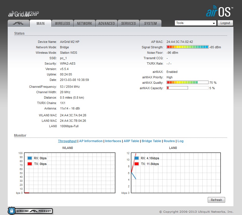

Недавно установил (AirGrid m2)x2 . Прямая видимость есть про зону френеля нифига непонял, установил на глас с помощью компаса и бинокля! С горем пополам настроил тд и клиента! Но почему то нет данных по ccq!
Прошу не ругать и не пинать! Да и пожалуйста ткните в правильном направлении как поднять сеть комп-гриды-dir100 от росстелекома!!!
Что то не так !?!?! А не пойму что!!!
Сообщение от makidonskiy Посмотреть сообщениеНедавно установил (AirGrid m2)x2 . Прямая видимость есть про зону френеля нифига непонял, установил на глас с помощью компаса и бинокля! С горем пополам настроил тд и клиента! Но почему то нет данных по ccq![ATTACH=CONFIG]18096[/ATTACH] Прошу не ругать и не пинать! Да и пожалуйста ткните в правильном направлении как поднять сеть комп-гриды-dir100 от росстелекома!!!

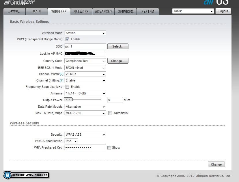

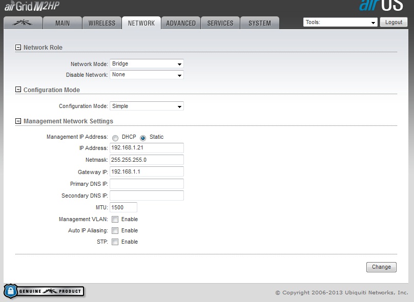

Как не ругать, где скрины со второго аир грида? Тут экстрасаксоф нет. Новичок чтоле? Кроме main, где ещё скрины wireless, network и advanced?
Расстояние 1 км? Сигнал низкий, почему хреново навёл?
А пока - На обоих выключи шифрование.. для начала..Программа для прошивки 5210G в NanoStation 2 - http://wa5210g.blogspot.com
Сообщение от makidonskiy Посмотреть сообщение[ATTACH=CONFIG]18097[/ATTACH][ATTACH=CONFIG]18098[/ATTACH][ATTACH=CONFIG]18099[/ATTACH] Я полный новичок да и еще мало образован в сфере линка и вафли!!!:sorry: Расстояние 840 м по яндексу , тд на крыше 3-х этажки клиент на мачте 11 метровой оба грида направлены на глаз, еще не юстировал (кокого сигнала добиваться?)
добиваться всегда надо максимального уровня сигнала.. иттить крутить его влево-вправо и вверх-вниз на максимум сигнала..
а мощща 9dB - так что может и нормальный сигнал (но нет настроек второго грида)..
сначала макс сигнал - а потом мощщой регулируем его на -60 -70dB чтобы прокачка была максимум..
так-то пока идеально -65dB..
Ну и хде снятие шифрования? коннекта хотим или будем так и ждать адинокого пакета? На базе AP+WDS ?
Сначала получаем линк рабочий - потом шифруим..Программа для прошивки 5210G в NanoStation 2 - http://wa5210g.blogspot.com
"Куда я то полез необразованный" Нужно все меры зашиты вырубать , как я понял wds wpa и что еше? До меня только дошло что на эту частоту простой вафле не зайти, а убикути в городе я только парочку насчитал благо городок маленький !:sorry:

повторяю для совсем дурных:
шифрование вырубай на обоих девайсах или какие-то другие левые настройки, пока не появится пинг, трансферринг пакетоф, цецекю пакеттен айрбайтен. а ПОТОМ настроишь адекалон шипр.
Если очень тяжело с понятием, олигофрения, там, шизуха или дебилизм, чо делать:
Полный сброс настроек девайса.
Настрока IP
Выбор на одном гриде AP + WDS, частоту
на втором Station + WDS
В скольки ещё темах нужно повторить, чтобы до тупых дошло?
Как будет прокачка, инет и пинг - хоть конём заи.ись, ушифруйся.
