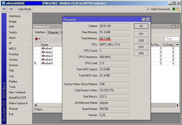

    Долго лежал убитый грозой RB750 еще и на стареньком проце AR7240. Убит был по питанию, ОЗУ и проц тудаже. Вот и пришел его черед для ремонта и модификации. Решил я ему увеличить размер оперативной памяти(RAM).
    Запаял ему 64Mb DDR400 RAM hunix HY5DU121622DTP-D43 (Organization 16M x 8 x 4banks).
    После загрузки роутербоард радостно сообщил что оперативной памяти 32Мb. Тоесть лоадер микротика тупой и не определяет сам размер оперативной памяти. В общем пришлось копаться в лоадере .....:search:
    Итог ... смотрите фото.
    Прошивка 5.26 (лоадер 3.02) видит 60,7Mb RAM

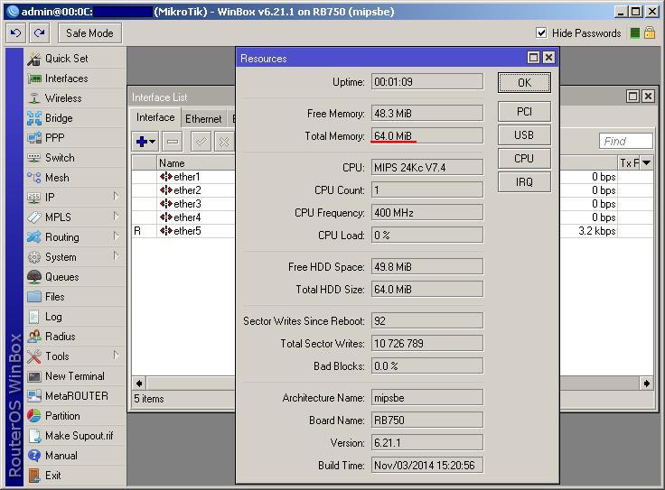

    Прошивка 6.21.1 (лоадер 3.17) рапортует все 64Mb RAM
    Продолжение следует .... нужно утилитку написать для правки размера RAM в лодере.

        "лоадер держит" - это не приговор - ядро линукса берёт сколько надо!

          на 750G менял оперативку, наступил на те же грабли... забросил!
            а на 411U такое провернуть возможно? заменил на hy5du121622ctp, но видит те же 32М ??
            так для спортивного интереса
              нашёл я на нём spi флэш, которая оказалась под динамиком, поправил её Тритоном, по аналогии https://www.lan23.ru/forum/node/10110/page2 , всё взлетело!
