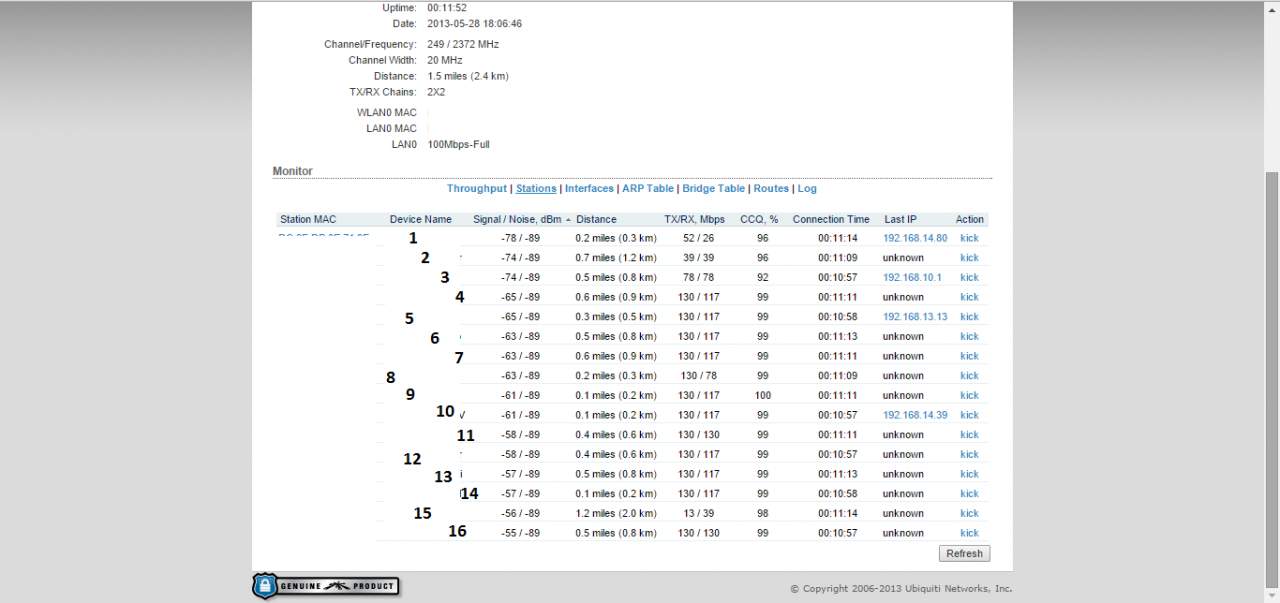

    Думаю для многих новичков будет полезная тема, правильная настройка базы на примере данного снимка, делимся коллеги опытом, какой клиент хорошо отображается, какой не очень.
    На сколько я знаю желательный сигнал dbn должен быть у точек доступа начинаясь от 60 и максимум 70, больше или меньше могут быть проблемы, некорректная работа.
    Мак адрес думаю всем понятно, ip понятно, сигнал dbn - уровень отображения сигнала на базе у точек доступа (как база видит клиентов), Data rate - пропускная способность точка-база (примерная) , snr db - ? Какой он должен быть ? (как я понимаю это горизонтальный и вертикальный уровень сигнала). Где не прав поправьте.

    странно SNR 19/2 - скорость 270
    SNR 32/7 - скорость 120
    SNR 39/37 - скорость 60
    Такое вообще не вписывается в теорию WIFI - а тут что, уровень сигнала рулит?
