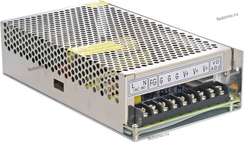

                          Такие ТП-линки отлично питаются по кабелю на любое напряжение от 12 до 27 вольт. Мы ставим БП с батареями на 27В в одном месте. Из этой точки можно подать питание по кабелю до 300 м (и 5 ТП-линков) в любую сторону. Таким образом, от начала и до конца кабельной линии может быть 600м, с БП+Аккумуляторами в середине. Аккумуляторы, например на 17А, продержат пот питанием хабы до 10 часов. Если свет не надолго отключают, то можно поставить батареи по 2х7А.
                          И всё, проблема решена.
                          БП на 27В -- это обычное дело сейчас в магазинах электротоваров. Применяются для питания светодиодной ленты.

                              БП имеет регулировку 24...28 В. Ставьте 27,2 это будет 27,2/2 = по 13,6В на батарею. В таком режиме они могут стоять на зарядке сколь угодно долго. А при пропадании 220В -- питать всю линию. Только нельзя допускать глубокого разряда батарей. Если свет вырубается надолго, то надо либо ставить батареи большой ёмкости, либо устройство отключения батарей, чтоб не убить их.
                              При таком подходе, с этого же кабеля также просто питаются Наносы и Микротики в любой точке линии.
