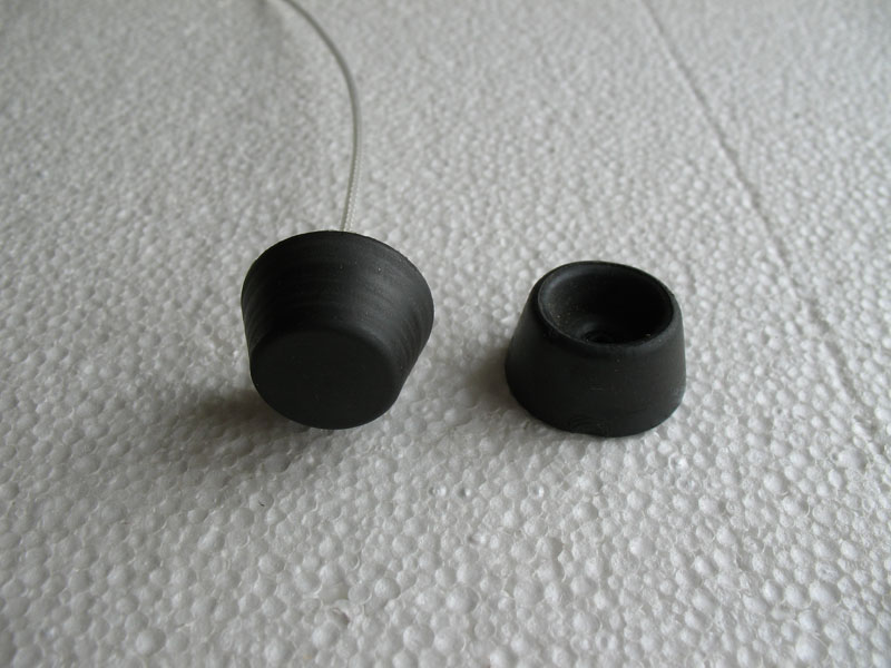

            Почитайте у Ротхаммеля о DDR антеннах или просто укороченный излучатель с ёмкостной нагрузкой. Тут на форуме есть тема о замаскированных антеннах, я одну такую делал под ножку приёмника высотой около 13 мм http://www.lan23.ru/forum/attachment...7&d=1346086338
              Если не трудно ссылочку дайте. Чего то поиск дает что угодно кроме того что нужно.
              jomy
              За антенку спасибки. Такую повторить совсем не сложно.
              А Вы не могли бы ее характеристики сказать? Или ссылку на описание
                Тема не удачная: http://www.lan23.ru/forum/showthread.php?t=8901
