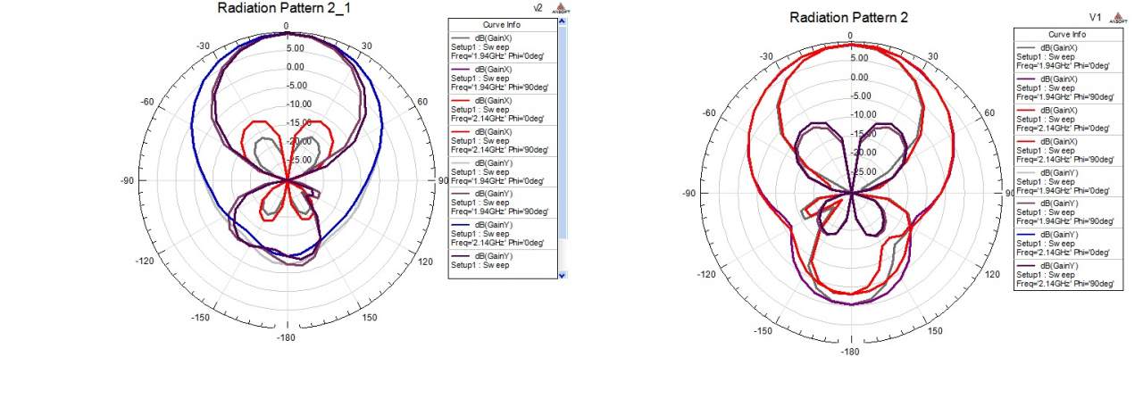

Взял от нечего делать геометрию Сергея(sgser) за что еиу болшое СПАСИБО, из файла HFSS варианта МIMO для 3G (размеры округлил) выкинул сложный в изготовлении порт, потратил полчаса(ничего не трогал), получил простой облучатель, проще простого.
Убрал язычек на патче,запитал патч классически, заметно ничего не изменилось.

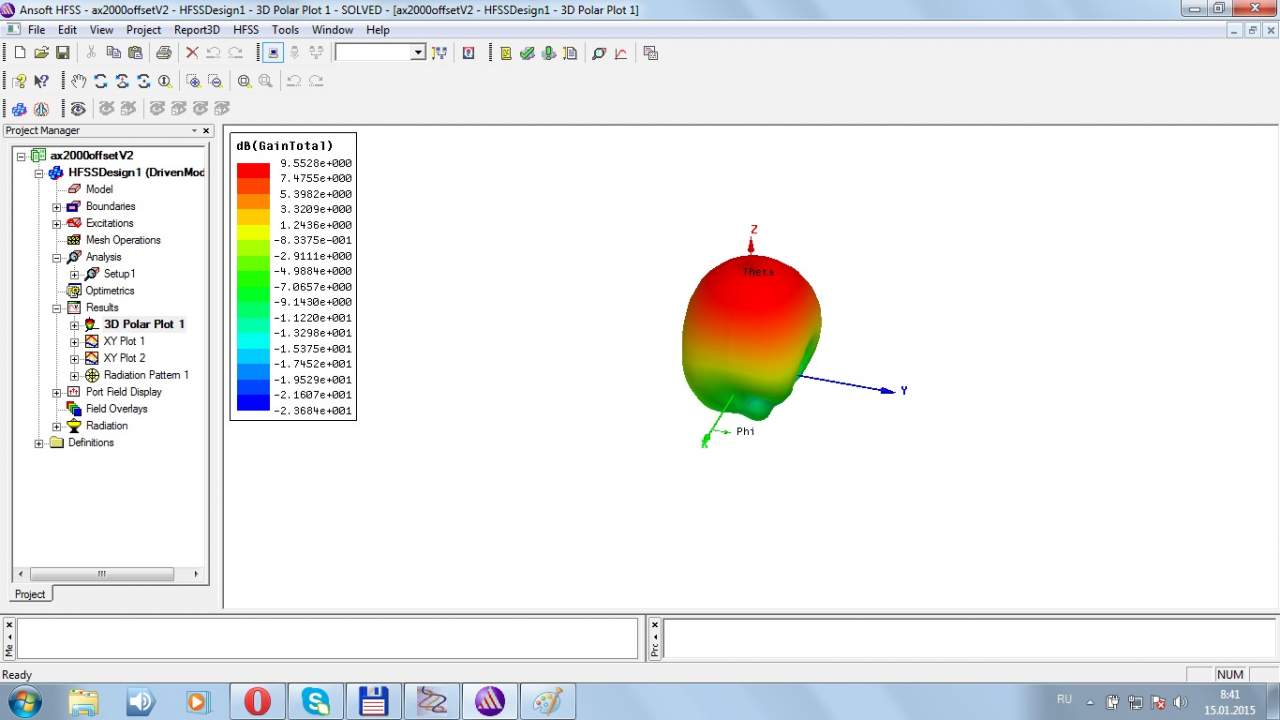

Файл HFSS в архиве.
