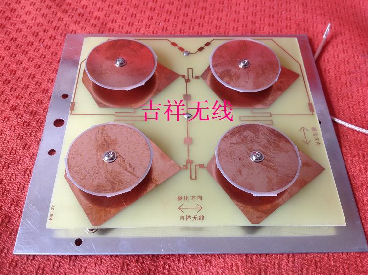

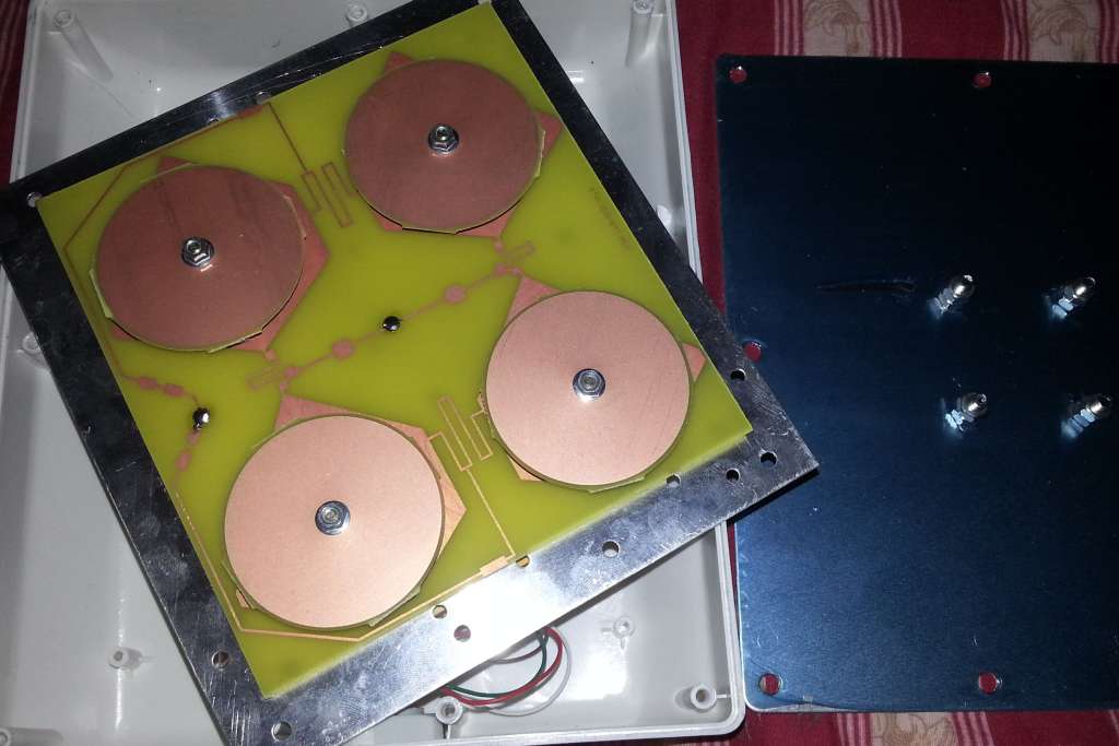

    Блин уже давно ищу фотки мимошных антенн такого формата, еще типа такого есть?
    У китайцев есть ещё такие, на 3 mimo
      #17

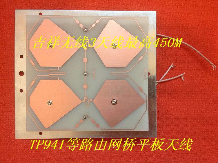

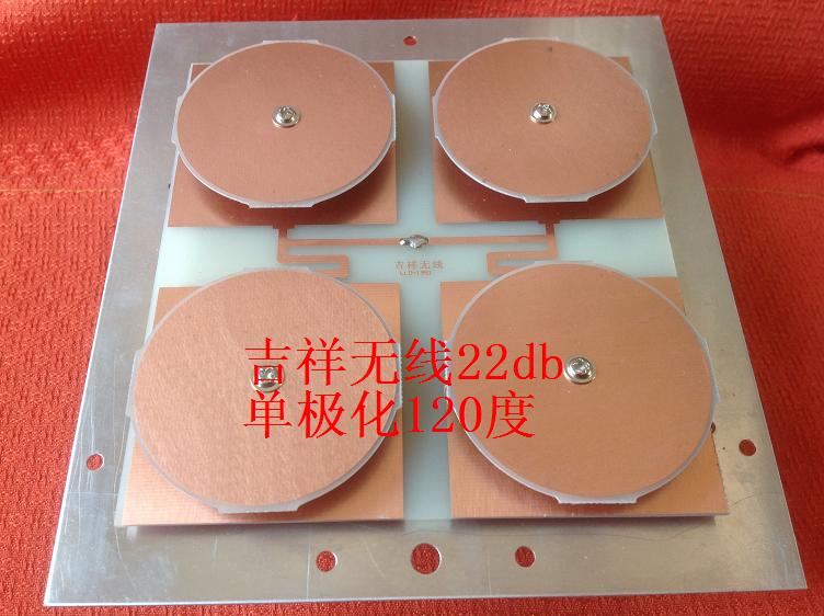

      Такие еще есть
ID:	219634 Нажмите на изображение для увеличения.

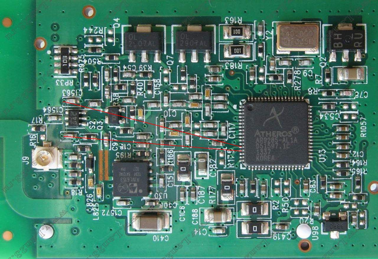

          Если коротко в двух словах, то на всех AR92хх receive и trnasmit раздельно и это не просто так, мало ли какие усилители на линиях Tx/Rx решить установить разработчик\схемотехник ну или вообще ничего не устанавливать, что ми наблюдаем на дешевых китайцах и не только. AR9285 1Tx/2Rx . Тость без внешнего в.ч. коммутатора получается две раздельных линии Tx/Rx тоесть нужно две антенны. Но ... AR9285 на уровне драйвера можно сконфигурировать Tx/Rx на одну линию. Dump Ubiquiti Analisse умеет читать настройки ридиочипов. Настройки для AR9285 3\1 тость это есть SIMO, если установить 1\1 это будет SISO.
          Вот тут и начинается всякие разногласия. Ясно что SIMO лучше чем SISO но только не так как это сделали китайцы, одна внешняя а другая,- "загогулина" на плате. На практике оказалось что SISO работает лучше на одну внешнюю антенну, обычно мин 5 dbi, чем SIMO только из-за неудачной схемотехники китайцев.
          Судя по анализу дампа изначально было 1-1 SISO.
          Т.е требуется коммутатор , допустим сниму с убитых точек , как его распаять ? даташитники на них есть?

            Алексей, самое простое, это взять ПИН-диоды от дисека и распаять коммутатор самому. Там ничего сложного нет, надо только найти хотяб одну точку по питалову, откуда брать напряжение на управление пин-диодами.
              Ок , опробую. Но я так понял что схему собирать не всю. Тогда как будет управление происходить ? на каждый диод в зависимости прием или передача нужно напряжение подавать , а как это осуществить ? или напрямую и не париться ?

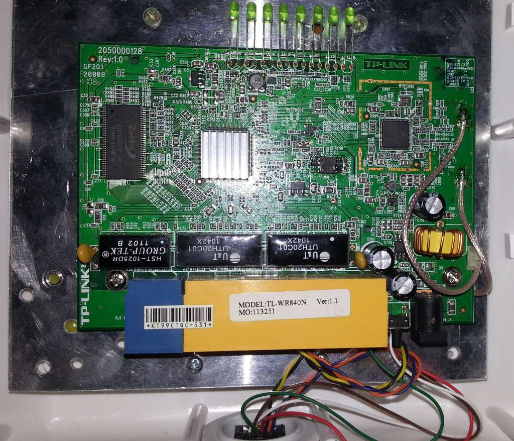

                Выкладываю дамп от TP-Link TL-WR840N (ar7241+ar9287), который китайцы перешили в Rocket M2. Кто будет шить, не забудьте подставить свой MAC.
                Этот ещё особо не тестил, на выходных погоняю.

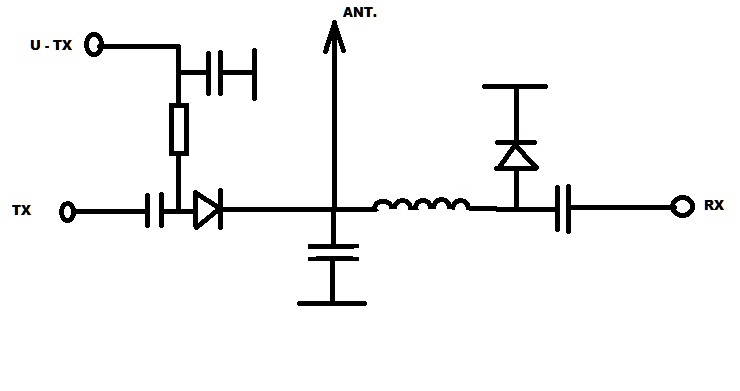

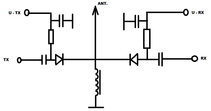

                  Там может быть два варианта исполнения...
                  1) управление по двум "каналам" приём/передача
                  2) управление только в режиме передачи.
                  ниже схема...

                    Это я как раз понимаю , не могу понять кто должен это напряжение формировать ? если сама AR , то какая нога , если процессор то так же какая нога ?
                      #25
                      На это нужна схема, или даташит на трансивер, или очень качественное фото в макро рф части.

                            Сообщение от Esonya Посмотреть сообщение
                            Выкладываю дамп от TP-Link TL-WR840N (ar7241+ar9285), который китайцы перешили в Rocket M2. Кто будет шить, не забудьте подставить свой MAC.
                            вы уверены что там ar9285?
                              #29
                              Он ошибся , там скорее всего AR9287 , это будет больше подходящая микросхема ...
                                #30
                                Сообщение от Petnarik Посмотреть сообщение
                                Да, ошибся. Там ar9287
                                Кстати, на подходе интересный гибрид на ar7241+ar9287, но с одной антенной и правленной прошивкой.
