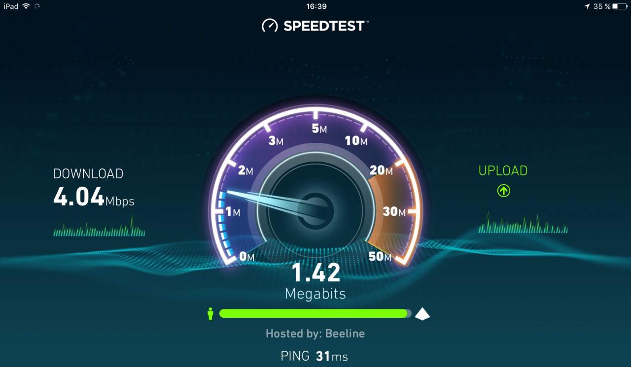

Последние несколько дней Билайн совсем меня замучал! Постоянные обрывы соединений, бесконечная перезагрузка модема, думал разфичачу все. Чуть нервный тик не начался.
Сегодня собрал волю в кулак, и прописал с помощью АТ команд, приоритет 4G, 3G - только UMTS 900, 4G - все диапазоны: AT^SYSCFGEX="0302",2000000000000,1,2,800C5,,
И вот что получил:

И всё-же предположу ,что у вас агрегация именно на 2.6-900..
Я под Обнинском чуть мозг не сломал и долго плевался пока понял..
Я-бы конечно "пощупал" ,но блин работой завален.
Ну наверное не 900, а 800, все-таки? Я могу допустить, что В20 до меня как-то доходит, но В7 точно нет.
Так что мне от этой агрегации ни тепло, ни холодно.
