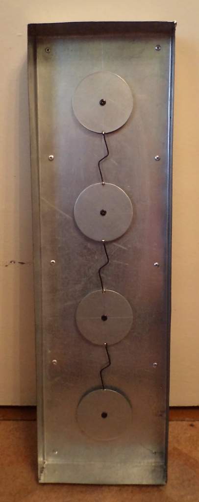

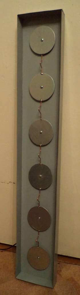

    Собственно, вопрос в теме. Возможно ли собрать секторную антенну с круговой поляризацией?
    Можно ли переделать сектор от Бестера или шестиэтажку от Jomy под круговую поляризацию.
    Обе антенны работают великолепно, но хотелось бы лучшего сигнала через деревья.

    Большой
      Если подрезать диски патчей и запитать как в широкополосном секторе Липтона через кабеля,
        ,,, это лучшее ...http://pe2er.nl/wifisector/
          Во пеовых- поляризация линейная
          Во вторых- без приборов вспотеешь настраивать.
              Это Бестер сектор - вертикальная.
                Параллельное питание это, конечно, хорошо. Мне интересен вариант с возможностью питания через фазосдвигающие линии.
                    Я тоже так думаю, промоделировать было бы неплохо.
                    Размеры нужны, чтобы патчи обрезАть......

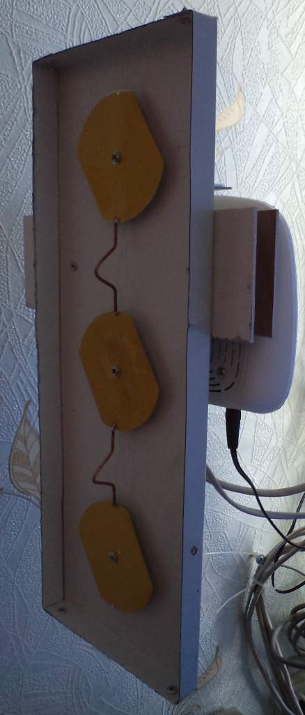

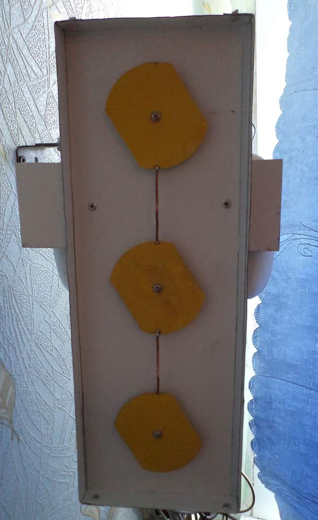

                        Псевдоэллиптическая поляризация ???
                        Это как понимать ?
                          Это как понимать ?
                          ,,, между круговой и эллиптической...
                            Извините за некомпетентность.......
                            Эллиптическая это и есть круговая, мне так кажется. У круговой есть некоторая эллиптичность.
                            Вроде так как-то

                              Вот такую балалайку я слепил. Буду тестировать. Предварительно, все уровни сигналов упали, но направленность присутствует.
