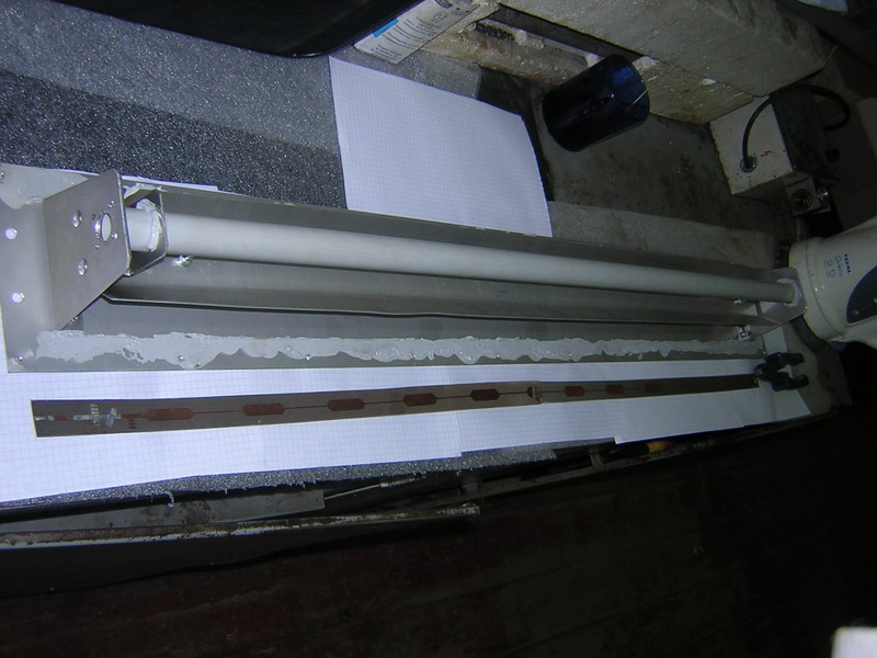

    Досталась для изучения Антенна панельная секторная RAS-15W-90 от фирмы Радиал (я поразился с цен на такую халтуру)
    Характеристики чуда http://www.radial.ru/catalog/shf/wla...14_15w_90_120/
    Материал излучателей печатная плата на ФАФ-4Д (отвратительно сделано у того экземпляра что у меня).
    Фото позже.
    Сталкивались, знаем, полное говно!!!
      Сообщение от KAV

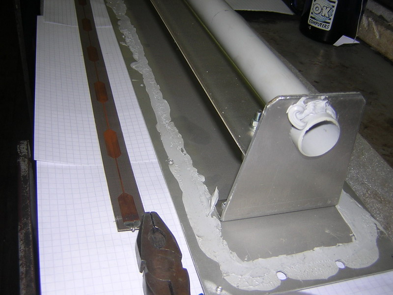

      И так смотрим похабщину, я поражаюсь еще раз - разве можно "заводским путем" так делать...

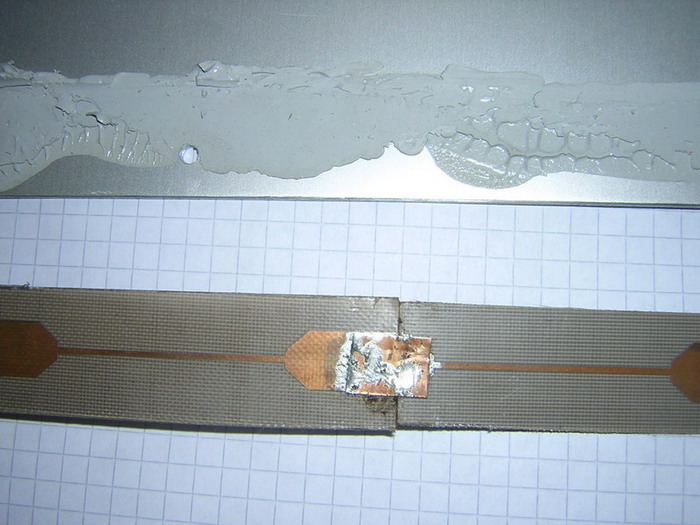

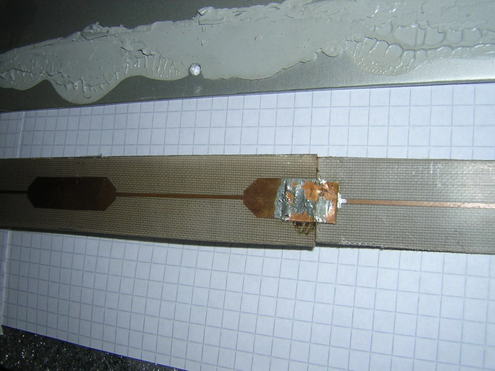

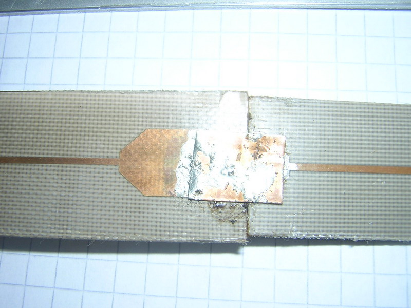

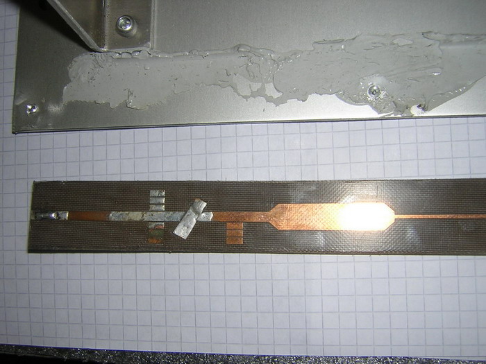

        Я ж говорил - страх и ужас
          Далее...
