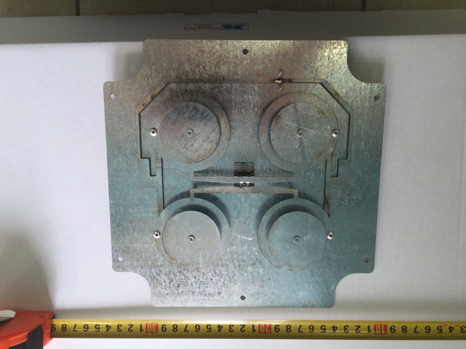

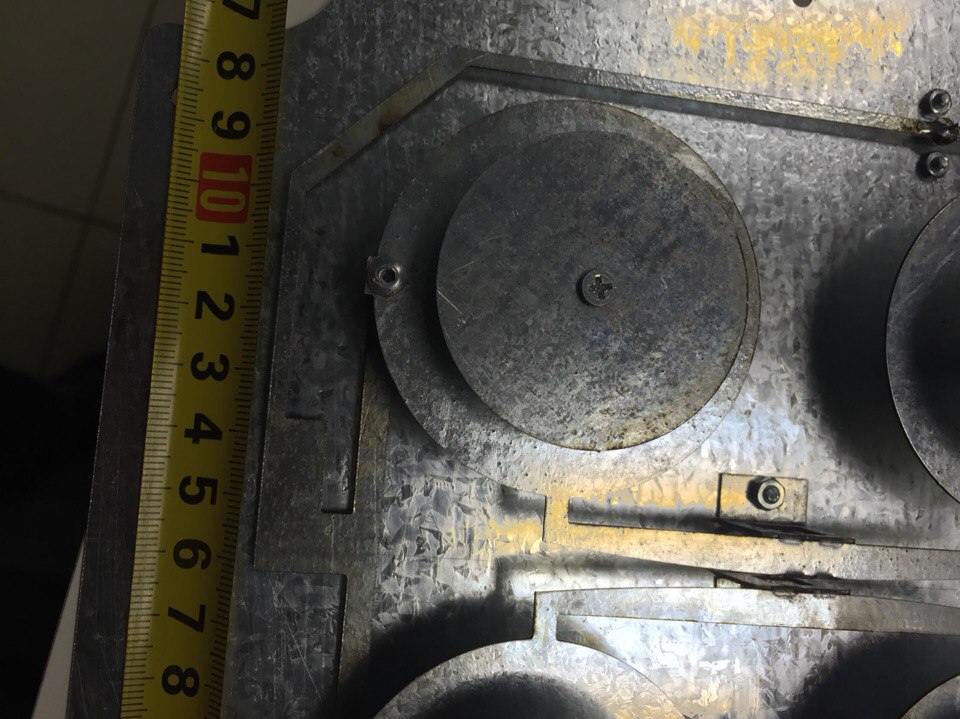

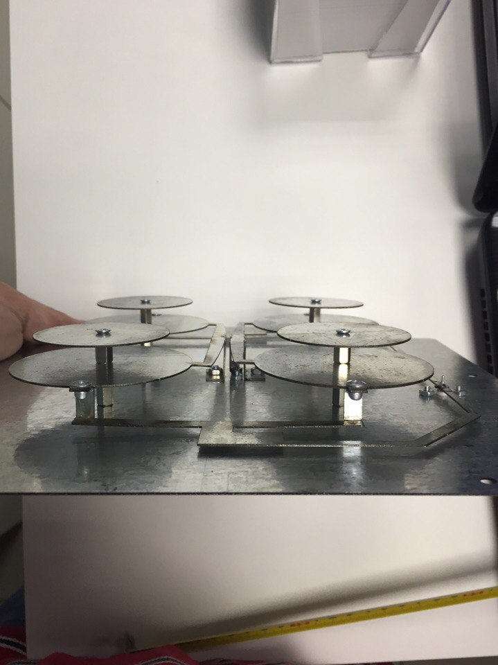

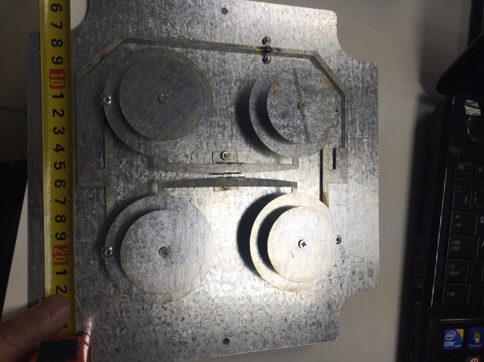

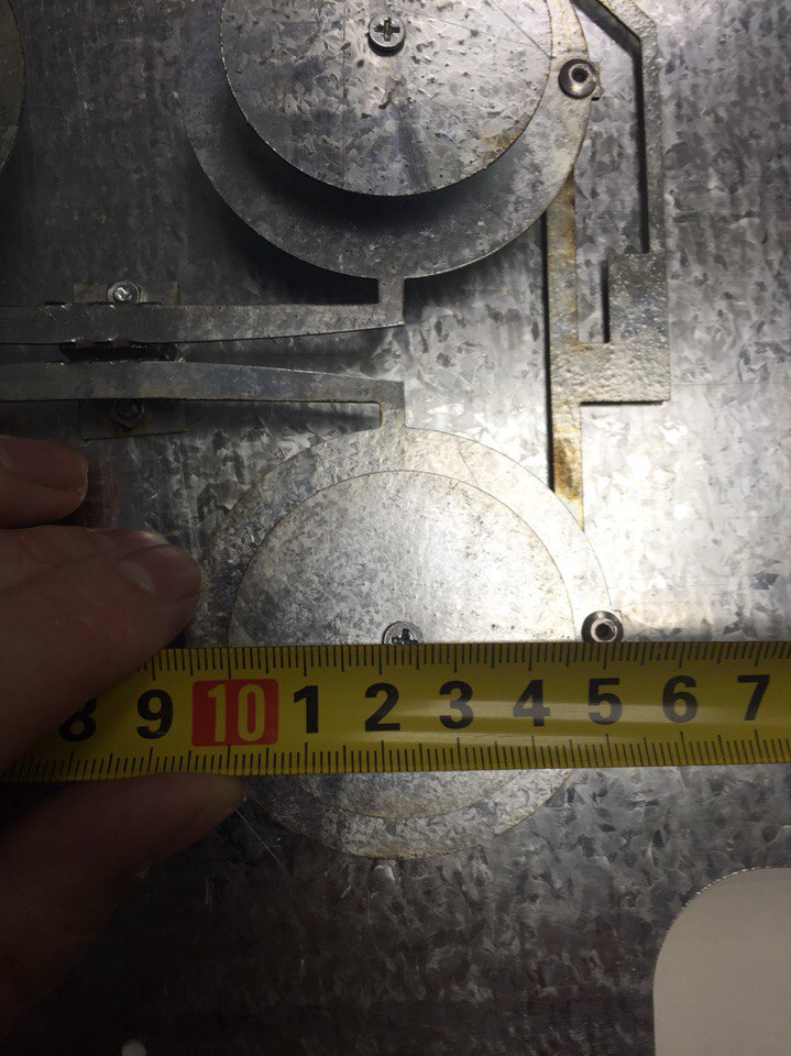

    Пока только фото нутра.
    Сайт производителя http://antex-e.ru/store/39023/?pos=914743

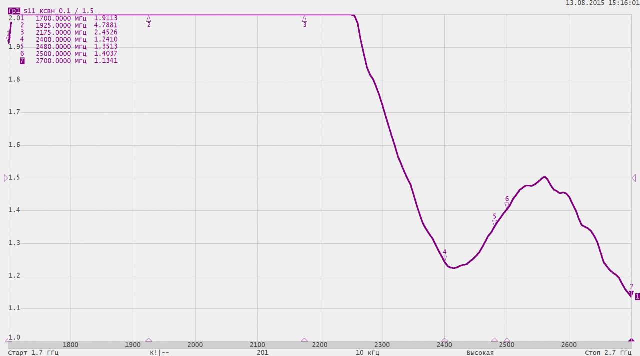

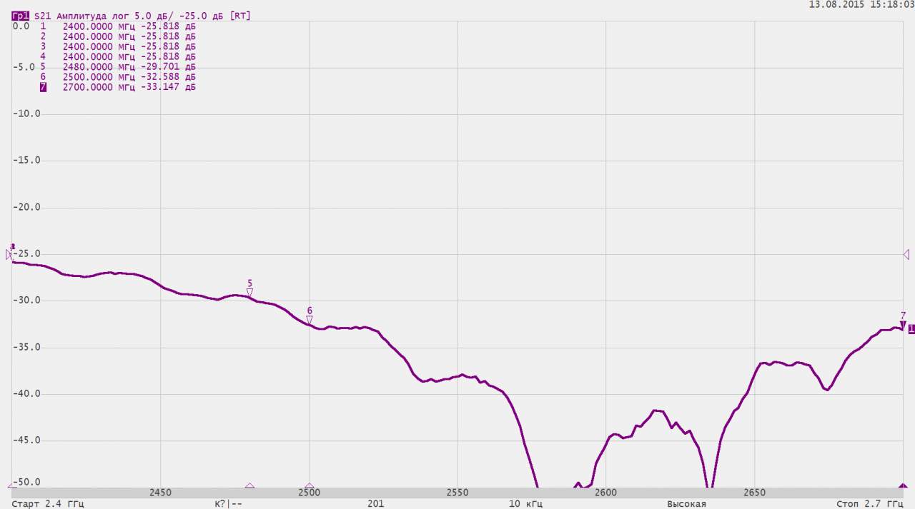

    Судя по графикам S параметров прибор у них серии Обзор либо CABAN. Там по картинке видно, что прибор перед снятием параметров антенны не откалибровали -в левом углу (К! или К?). От того или от того, что нету поглотительной стенки эхо камеры, такой корявой график КСВ. Плюс мне кажется центральный разъем питает патчи в противофазе?
      Когда кажется, креститься надо!
      Антенна реально рабочая!
        Конечно рабочая !!! (прислали еще фотки)
        Последний раз редактировалось Aleks07111971; 14.09.2015, 23:42.
          Так я спросил а не утверждал. Теперь вижу что рабочая. Запитка сделана оригинально. Но с калибровкой все же нужно внимательней быть. После калибровки прибора КСВ антенны в небо не улетит, но не факт что полоса и максимумы сойдутся. Зависит индивидуально от качества и длины измерительного кабеля а также антенны.

            Здравствуйте, калибровка не делается в том случае когда антенна напрямую без переходов и кабелей подключена к Caban. Эти графики и были сделаны в этом случае (для стандартной антенны с N-female), у данной антенны характеристики были аналогичными, поэтому сработал копипаст. Безэховой камеры действительно нет, хотя помещение довольно просторное..
              На своём приборе заметил такую фишку - если после включения прибора ничего не менялось (кабель, полоса, Ф-центральная), то и калибровка в принципе не требуется... График КСВ полностью совпадает с тем, что и после калибровки.

                          Здравствуйте . Еще два слова не по теме антенны, а по прибору. Очевидно, не зависимо от прибора, даже если ничего не меняли, нужно калибровать хотя бы для проверки износа измерительного кабеля. Оплетка расслоилась или резьба износилась. В случаи Сергея множа мереть и напрямую — прибор калиброванный заводом изготовителем.
