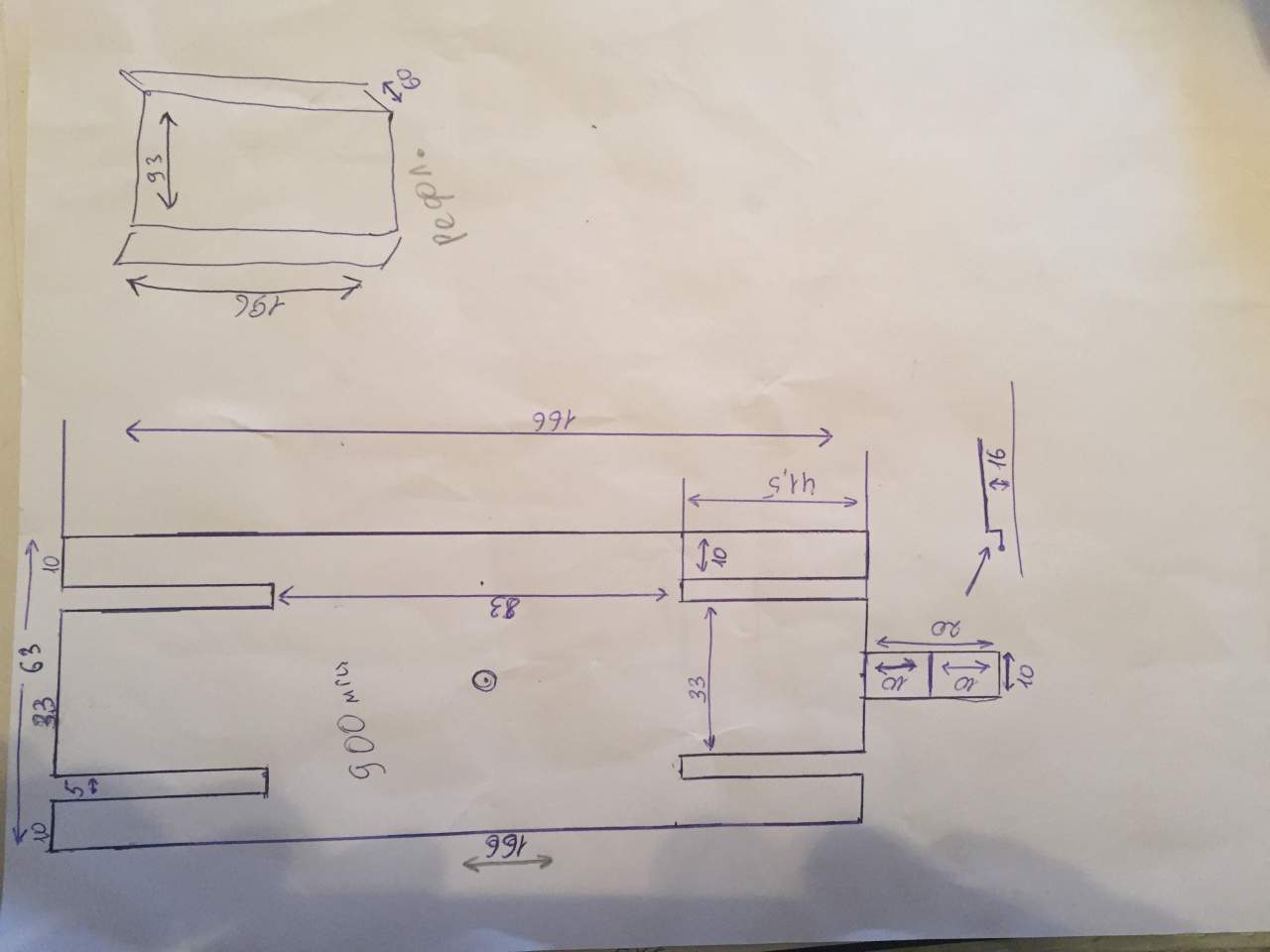

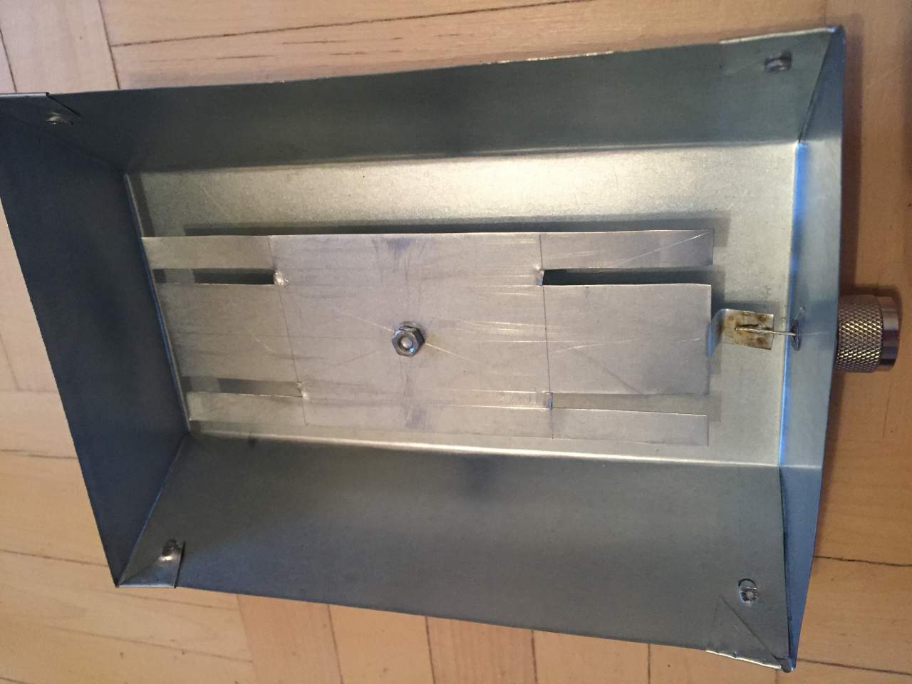

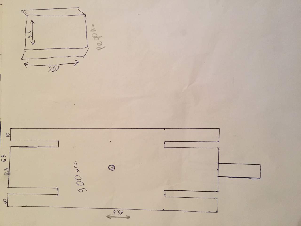

ID:	234911Прошу помощи в расчете антенны. Какое усиление имеет эта антенна ? Фото
    Последний раз редактировалось dimon01; 27.11.2015, 13:05.
    Уважаемые гуру. Зделать расчёт и промоделировать я не могу . Эта антенна работает .С сравнении с встроенной антенной телефона усиление 7-10 dbi рассчитывал на бумаге потом пробовал в железе и так несколько раз. Прошу сильно не пинать если что не правильно .
    PS антенны делаю довно по схемам взятым с инета. Просто на 900 с таким усилением очень большие а яги на большое усиление не получается в домашних условиях.

        Упс. Извеняюсь. Вот
          Сообщение от dimon01 Посмотреть сообщение
          где вы его взяли?
            Своё. Просто делал патч для антенны фай фай и заметил что просто заготовка прямоугольная ловит на частоте 900 неплохо . Ну и поигрался с разными размерами. Этот пока самый удачный

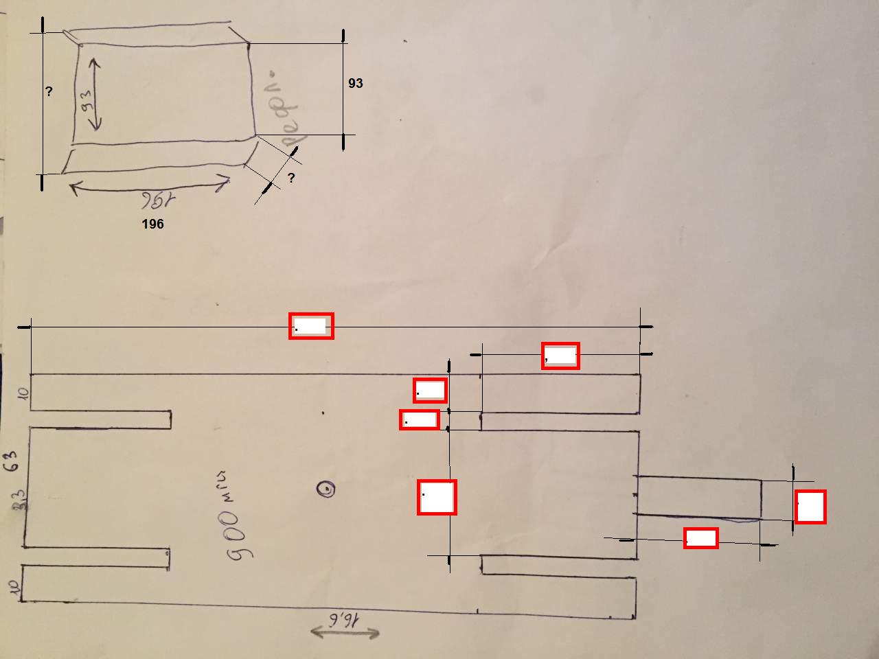

              ,,, где в Интернете, вы нашли эту антенну ??

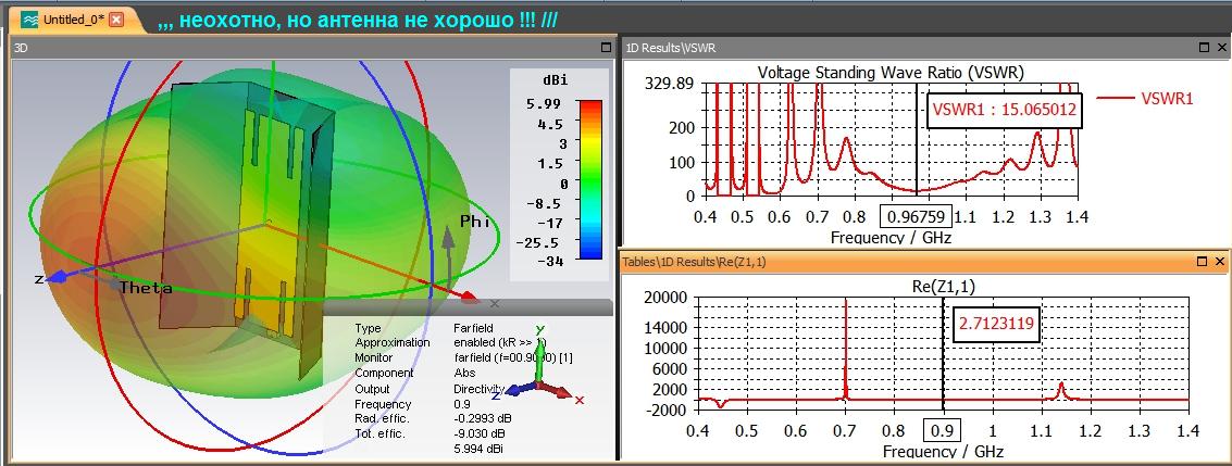

                Хотелось увидеть графики этой антенны . Усиление ксв на частоте 900 .
                  Это не из Интернета

                    ,,, можете сделать что-то настолько,,,

                      Спасибо Jomy проделанную работу . Вопрос : а если переделать схему запитки антенны ( убрать полоску или шире заделать что то изменится ? Патч увеличить в длинну только?
                      Так ведь для таких размеров нормальное усиление. К примеру сравнивал с яги 8 dbi эта на 3-4 dbi больше показывает . ( приблизительно)
                        ,,, ну, я постараюсь, чтобы увидеть, что можно сделать, чтобы улучшить вашу антенну ..
                        ,, но скажите мне, что использовать коаксиальный кабель ??...50 Ом, 75 Ом?
                          Лучше 75 ом
                            Усиление Вашей антенны около 8 дБi, Ксв около 10 - это потеря более 60% мощности сигнала на рассогласовании.
