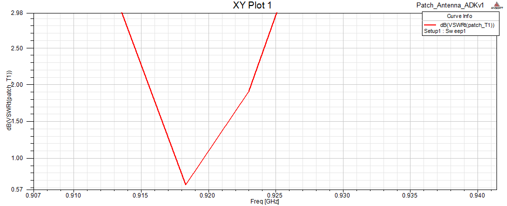

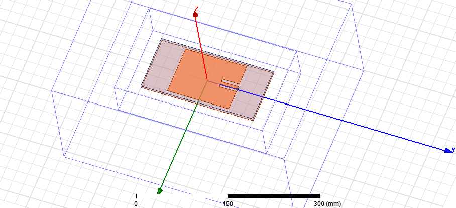

    Пришлось немного освоить программу. Так вот вопрос уважаемые формучане: эта антенна будет работать ? и укажите на ошибки .Нажмите на изображение для увеличения.

      Антенна получилась довольно таки узкополосной. И весь диапазон GSM900 не захватывает.
      Надо применять более толстую подложку (в 2-4 раза) с более низкой диэлектрической проницаемостью (можно вообще воздушную)

        Ок. Понятно. Спасибо. Буду дальше осваивать программу.
        К с тате. Сделал я антенну по этим размерам. Не че хорошего . Размеры вроде норм.

          А мне не нравиться назначение портов без детализации, "припаяешь" кабель или разьем и все летит к фигам.

            Или травить односторонний текстолит(если уж резать железо неохота))), и поднимать его над рефлектором.
