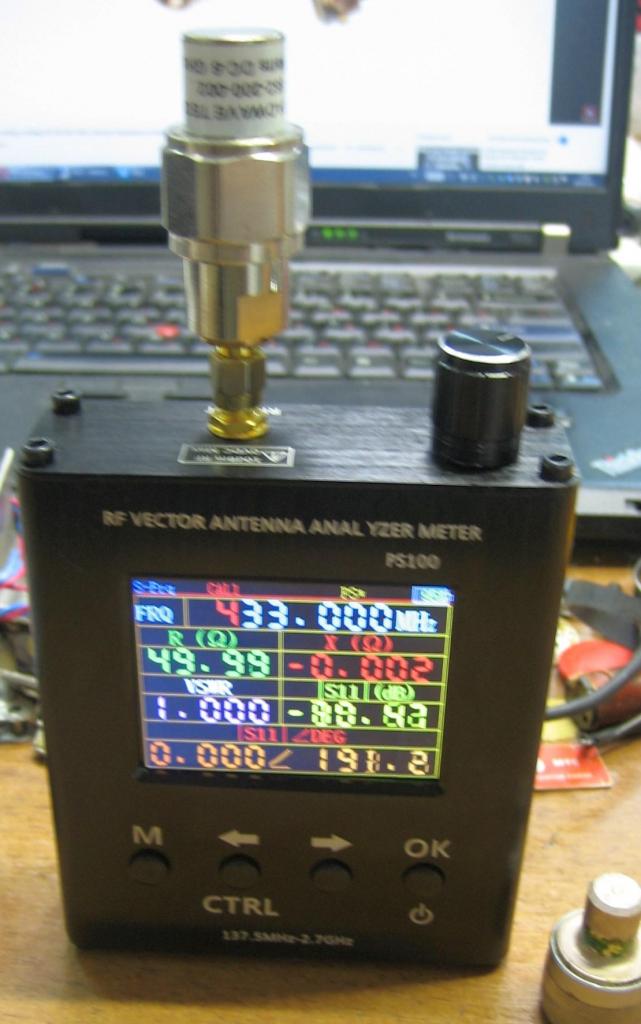

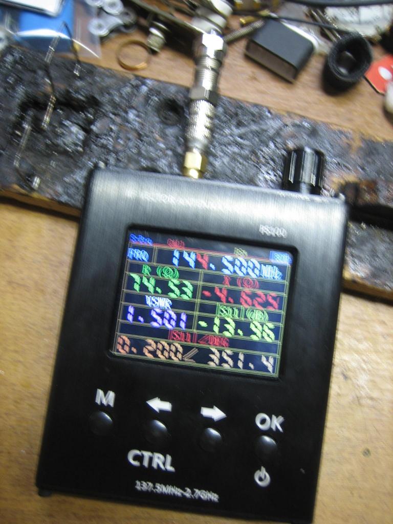

      сегодня со свежими силами. откалибровал самодельными опен и шорт . и фирменной америкосовской 50ом нагрузкой. свр паолучился 1ка...
      советская от ррс чуть чуть пожуже.
      моя рукаделка ваще шлак.

          эээ . та что белая это от praxym прибора-пендосская. союзная 50 ом в метале чуть суть похуже но походу там надо почистить оттереть крышечку и резьбу.

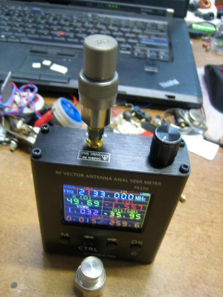

            накопытил в крокс ру нагрузку 75ом. где меня благополучно обули на +н-денег аля напарка магазина но да ладно. чего не купишь для науки. благо очень мелкий но сторонний доход есть для девайсов для саморазвития.
            в общем нагрузка показала что она хоть 75 ом но ксв плоский. а вот мой девайс 50 в 75 чтото какуюто филю показал ровно как и простой перевходник без него.

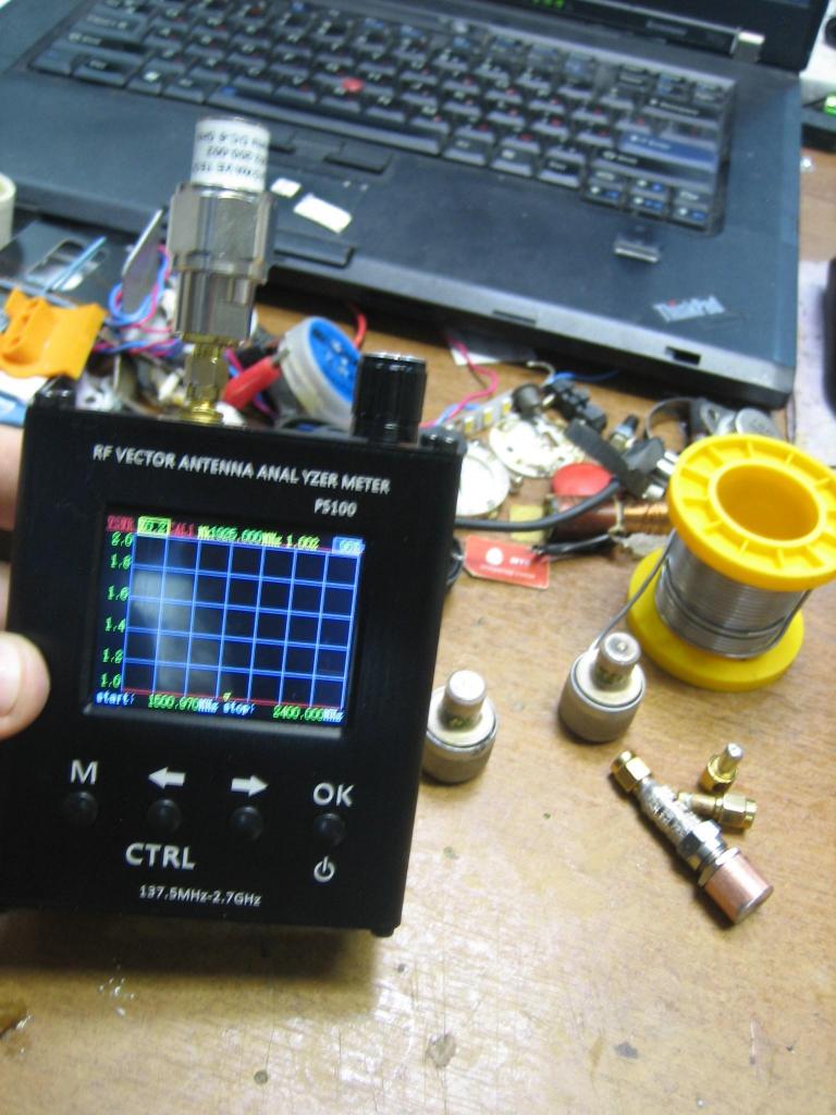

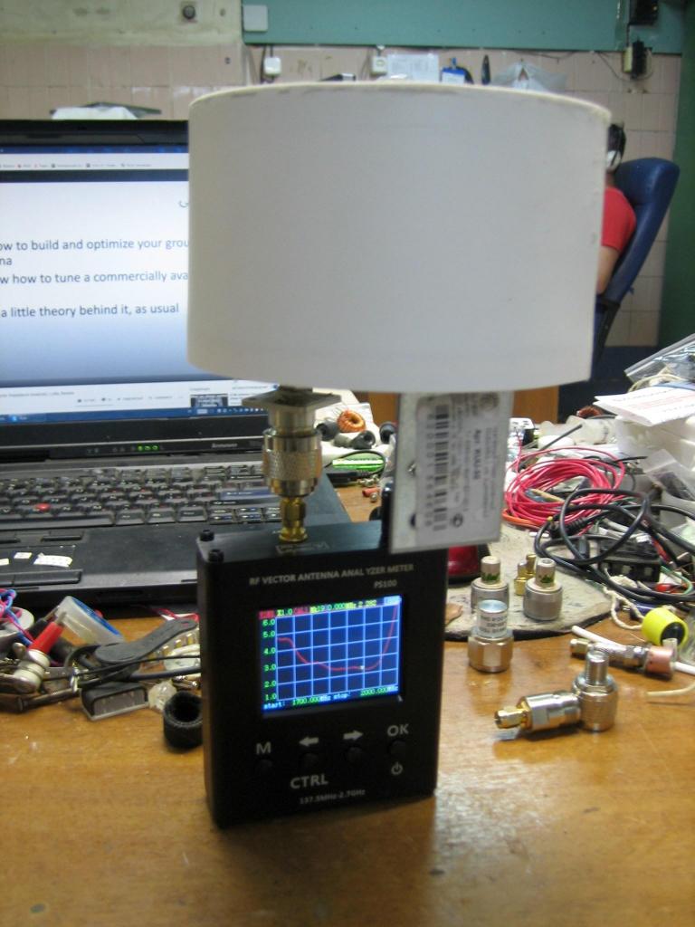

                надыбал я ток 75ку , фарфорровая от праксима , металл раздобыл еще в Киренске, но для пс100 я из 2х сма спаял опен и шорт. один тупо набил пенопластом и запаял второй припаял центр к лаунному болту а болт как затычку впаял в разьем -шорт

                  Открытая заглушка для нашего аппарата нахер не нужна, а закрытую лучше делать из переходов, набиваешь паяльной пастой и греешь!

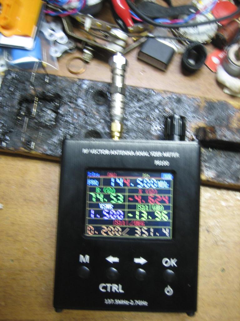

                      прошу помощи с пониманием методики тестирования и настройки прибора к работе
                      вот у меня есть опен терминатор и есть шорт терминатор и заводской 75ом терминатор.
                      планирую запилить аттенюатор согласовантель импеданса 50--->75ом.
                      как мне понять чо он работает? накрутиь на закалиброванный под 50ом прибор аттеньюатор и терминатор? и должн увидеть линию пусть не 1цу но прямую , правильно?
                      а потом калибровать.
                      или сразу калибровать иначе линии не будет?
                        Если ты правильно все рассчитал, все сделал руками из плечь, а не из жопы, то прибор будет показывать график ксв близкий к еденице(после калибровки).
                        До калибровки, ну допустим то же должен показывать 1,5 ( за цыфру не ручаюсь), все это должно быть в широком диапазоне частот!
                        В твоём зверьке, во всем диапазоне работы анализатора!
                          Тебе нужно иметь обязательно набор качественных калибровочных мер на 50 и на 75 ом. Для работы с антеннами 50 Ом калибруешь соответственно нагрузками 50 Ом. Для работы с 75 Ом- ной антенной, калибруешь прибор на нагрузки 75 Ом через согласующий аттенюатор.
                          Что бы сделать самодельные нагрузки, надо откалибровать прибор по уже проверенным хорошим. И тогда можно самопальные как то более менее подогнать под хорошие. Не имея эталонов, твой прибор не прибор, а просто показометр с весьма приблизительными показаниями.
