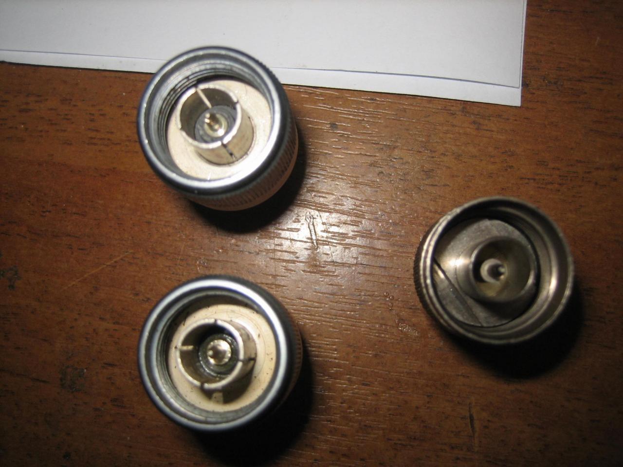

как применять вообще не ясно . как и не ясно кому доверять (нагрузки разъемы)
50ом терминатор у меня есть отчественный (или нет с РРС) есть глухокороткие все в исполнение N , а вот опен. я думал ент ваще безнифига -а получается чтото надо накрутить (типа пустой разьем из магазина?) горсть переходников с китаю есть . затаривал еще для ксв метра 2,4 /5ГГц
но все равно с переходом на ф непонятно. а учитывая что антенны под 75ом люблю пилить то ваще ...

Доверять Liptony, он сделал качественные переходники 50/75 Ом, с ними антенны практически 1 в 1 повторяют расчетные показатели. Переходники N-F существуют, а вот нагрузку 75 Ом сделать не просто, нужен опыт. Без них откалибровать прибор на 75 Ом не получится.

у меня тоже есть немного разных заводских штук, в основном под N и переходники тоже есть, просто собрав лего из этих накрутяшек надо как то откалибровать чтоб прибор их не видел . а пишут что калибровка с городьбой на разьеме плохофункциональна.

Любая городьба, это трансформатор, тут надо стараться минимизировать количество переходников и их длину, или использовать кабель в полволны. Правда придется каждый раз ставить разный, в зависимости от частоты. Тоже не удобно.

та вот тото и оно. гемор большой но хотяб сгородить часто потребные наборы. и этот хитрый пресловутый трансформатор 50\75 - без него походу не куда . либо прощаться с RG6u
