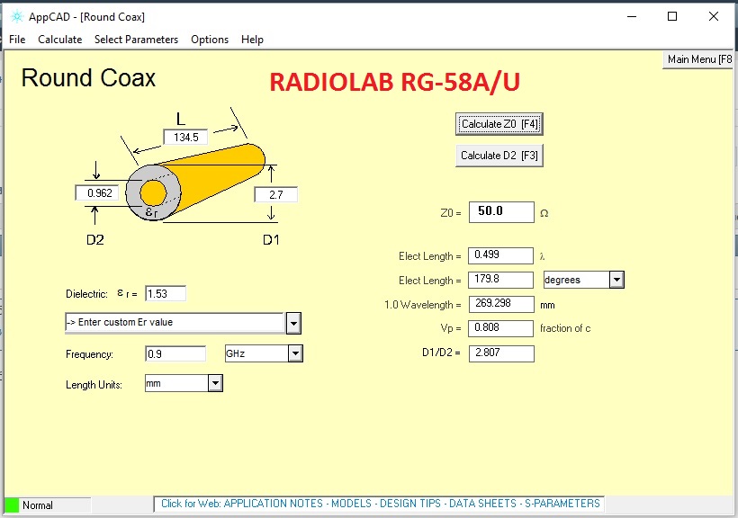

Я пользуюсь AppCad ( по совету Jomy), и строю модель на основе данных этой программы. Она выдает сочетание диаметров для необходимого импеданса, и длину волны с учетом диэлектрической проницаемости изолятора. Как правило, данные полностью совпадают с CST.

А Вам я пытался сказать, что я расчитывал диполь не в открытом пространстве, а с учетом диэлектрика, и использую ку не из таблиц, где показания расходятся, а из этой программы.

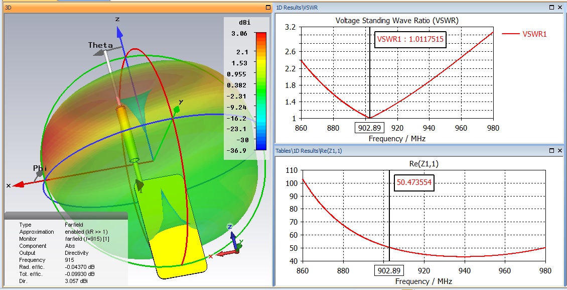

Сообщение от uve Посмотреть сообщениеПосмотрите на модель коаксиальной антенны 868 МГц со 150 мм кабеля. Обратите внимание на "развал" ДН асимметричными токами оплётки кабеля.

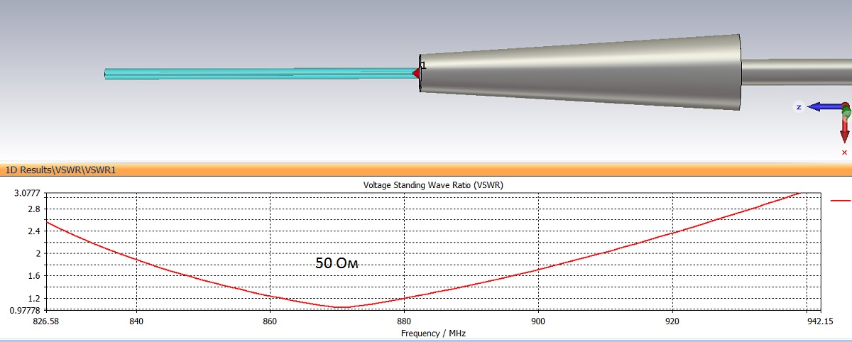

Я сегодня пытался уговорить программу посчитать свой вариант диполя, в итоге понял, что в какой-то момент предустановки дают сбой, отсюда и кривые графики. В итоге постепенно, помня о ваших советах, получил такой результат:
Диполь получился узкополосный, попробую смоделировать термоусадку, может удастся расширить полосу.

Сообщение от Vodkaman Посмотреть сообщениеС моим интернетом все получаю с задержкой на полдня. Спасибо, UVE, но у меня версия CST2014, и файл к сожалению открылся без графиков. Я смог увидеть только порт, и был удивлен, что он назначен в этом месте.
Графики и не высланы, только геометрия и установки расчёта. Нужно просто самому запустить расчёт и вывести нужные графики.
p.s. Для расширения полосы лучше всего заменить центральную жилу кабеля на толстый проводник, диаметром близким к диаметру стакана.
Сообщение от uve Посмотреть сообщениеЧем Вам место установки порта не понравилось?. Для начальных расчётов вполне годится.
А дискретный порт, назначенный как у меня, тоже изказит характеристики?
