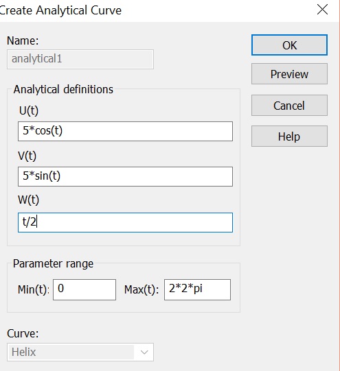

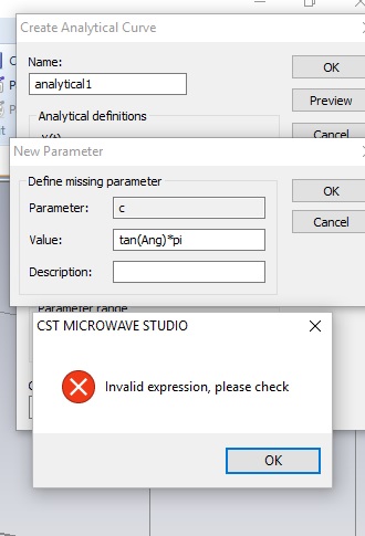

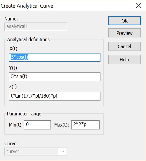

        Vodkaman, упростите построение. Здесь "с" это коэффициент при t( по координате Z(t)). Можете просто писать t/2 или t*2. соответственно спираль уменьшит высоту намотки в 2 раза или увеличит. Меняется высота спирали и шаг витков. Если Вы ставите просто t , то tan(ang)*pi = 1. И угол в тангенс нужно подставлять в радианах. Если в градусах, то tan(dg*pi/180)*pi . Это выражение равно 1 при dg = 17.7 градуса(примерно), это угол подъёма спирали.
        На последнем скрине спираль радиуса 5 мм, 2 витка, угол подъёма спирали 17.7 градусов.
