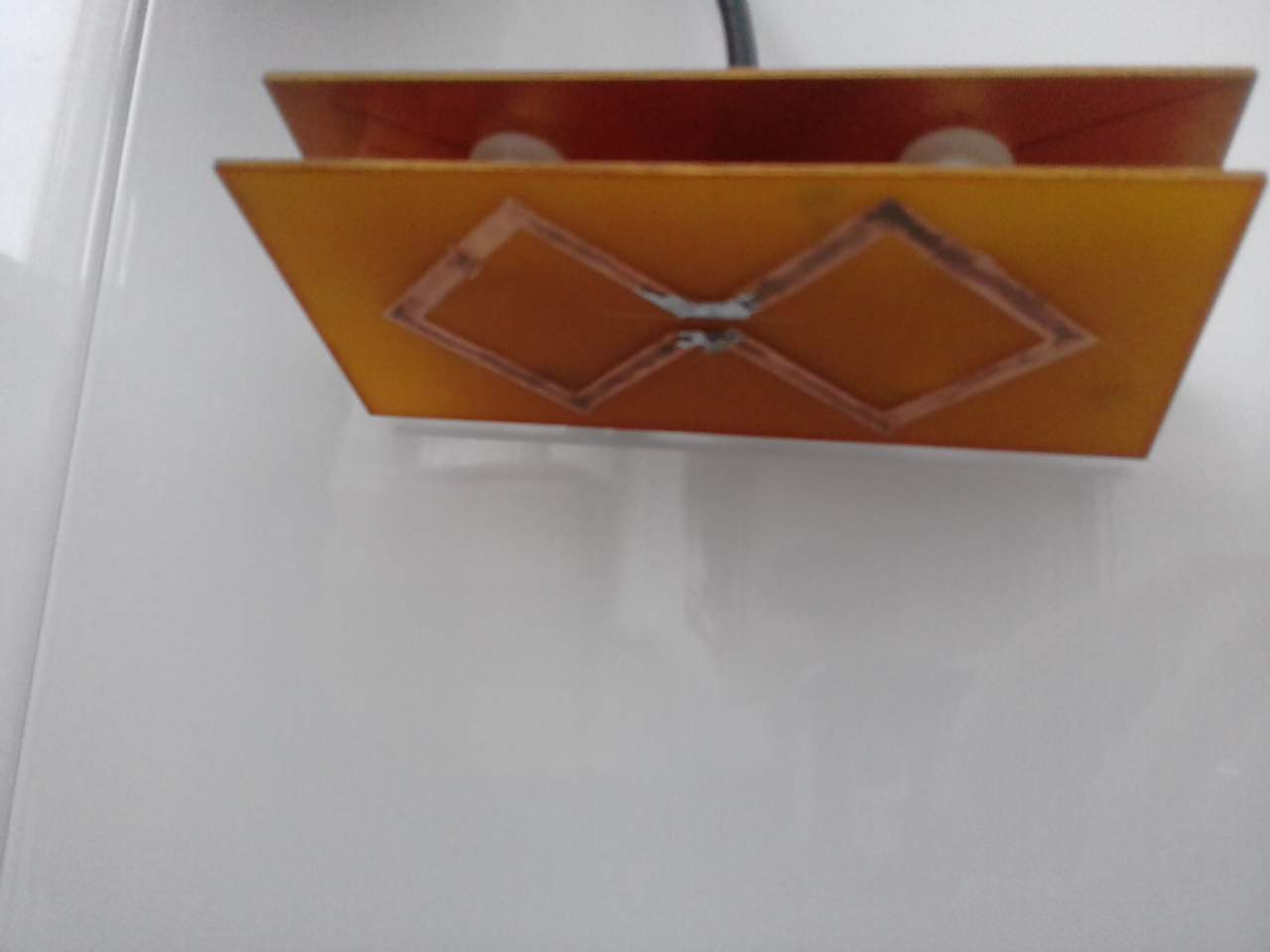

                    Кстати, умельцы продают вот такие антенны из 2 кусков текстолита - на одном дорожки, второй стоит сзади (плюс в том, что соблюдено растояние - чётко две параллельные плоскости)
                      Соблюдение расстояния-это хорошо(если его знать), тот кто делал эту(на вашем фото) не имеет элементарных знаний об антеннах и не прочитал не одной книжки, а уж продавать такую. .....ню - преступление.

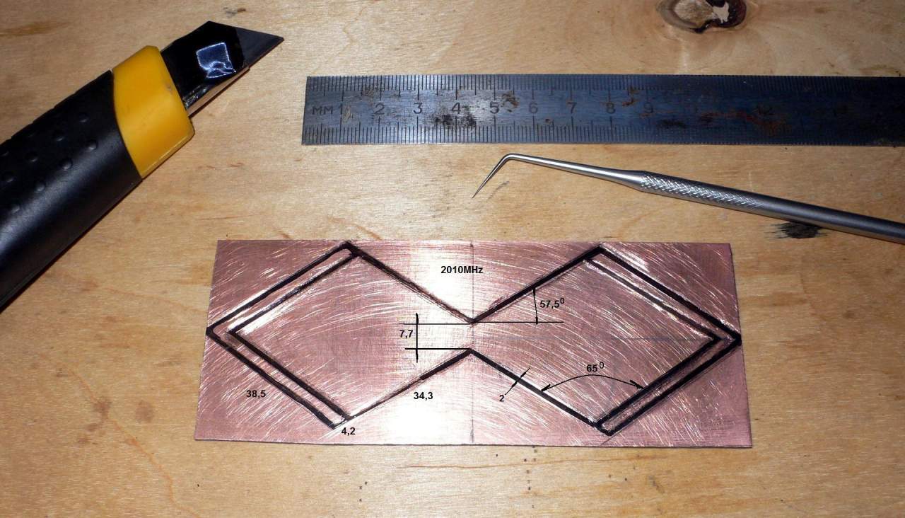

                        Люди, скажите размеры, пожалуйста.
                          Последний раз редактировалось jomy; 19.01.2017, 18:55.
                            На первой фотографии 2010 МГЦ.

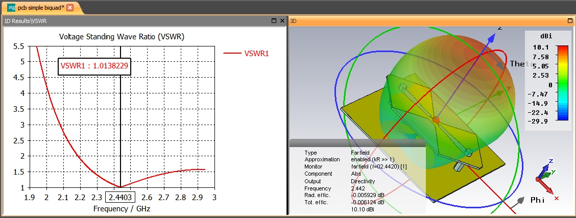

                              Сообщение от andrey32 Посмотреть сообщение
                              the first pictures of the 2010 MHZ.

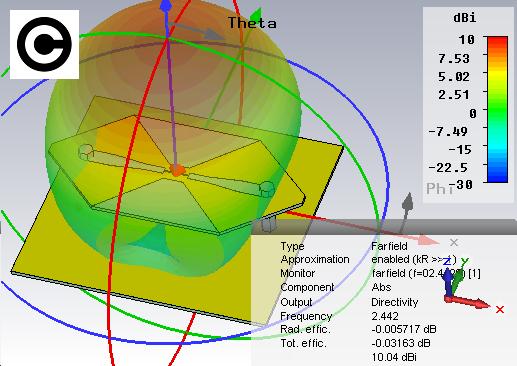

                              Much better Fig.2...!!!!Нажмите на изображение для увеличения.
