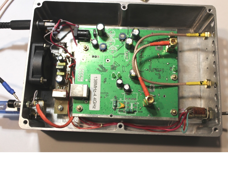

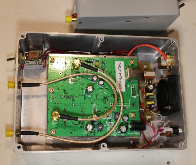

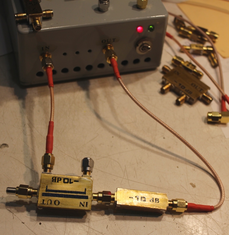

            Внутри корпуса NWT заменил кабелечки, на более короткие. За основу взял кратную 1/2 длины волны 2500 МГц, с учетом разъемов и укорочение кабеля. Соединительные кабелечки вне корпуса тоже старался делать кратные L/2.
ID:	227451 Нажмите на изображение для увеличения.

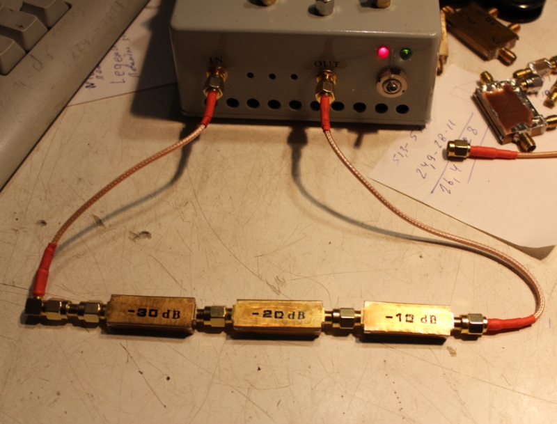

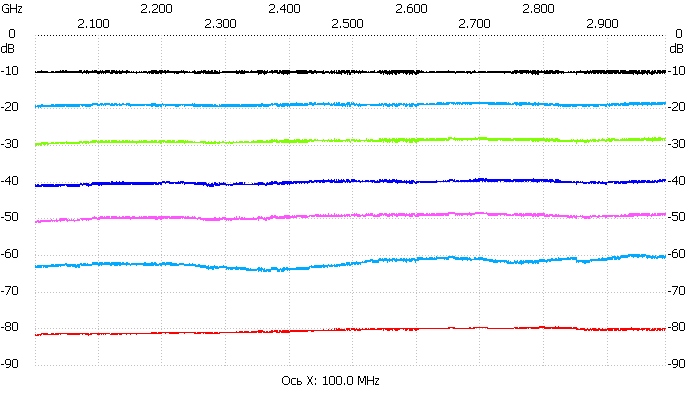

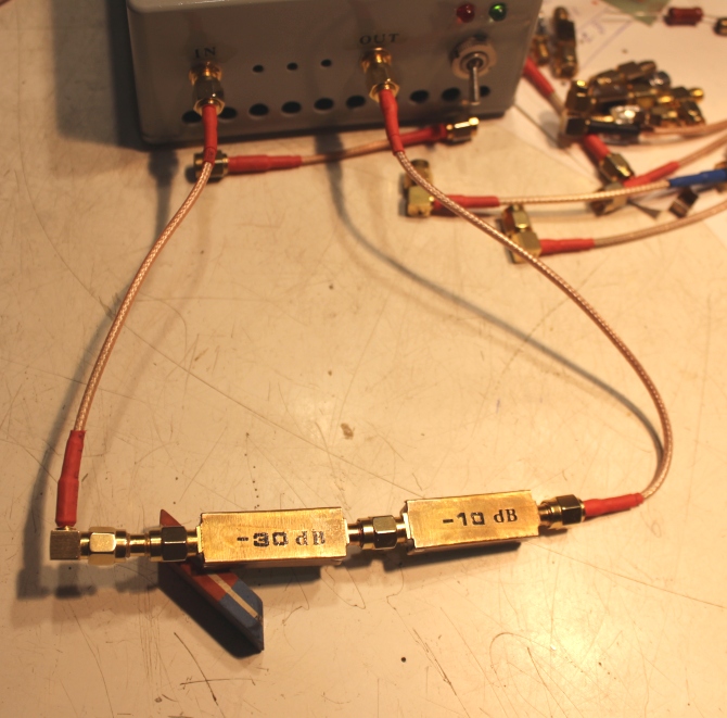

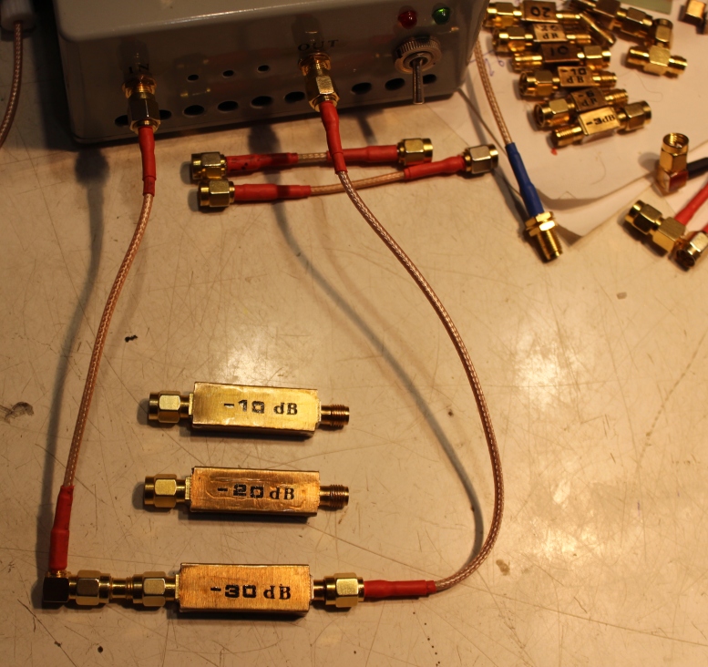

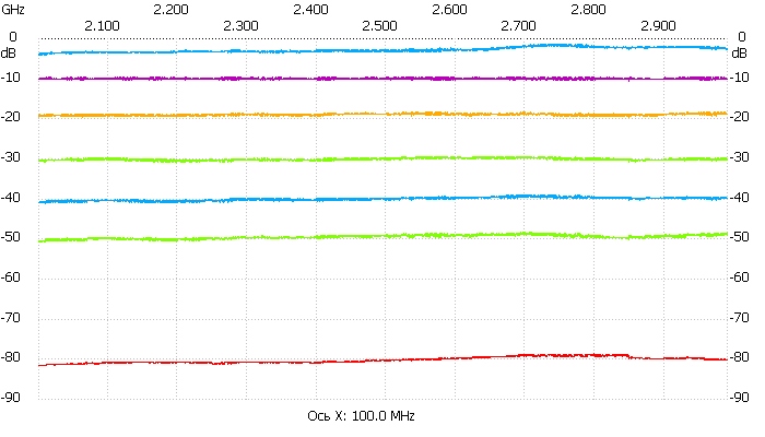

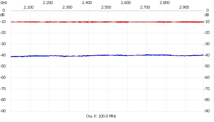

              Для начала приведу данные калибровки своего NWT4000-2.
ID:	227453 Нажмите на изображение для увеличения.
ID:	227454 Нажмите на изображение для увеличения.
Название:	1kal-pro 10-40.jpg
ID:	227456 Нажмите на изображение для увеличения.
ID:	227457 Нажмите на изображение для увеличения.
Название:	1kal-pro 10-60b.jpg
              Графики измерения аттенюаторов, степень сжатия в детекторе (линия около ноля db), и динамический диапазон (в районе 80db)
              такие как описывают другие владельцы NWT4000-2.

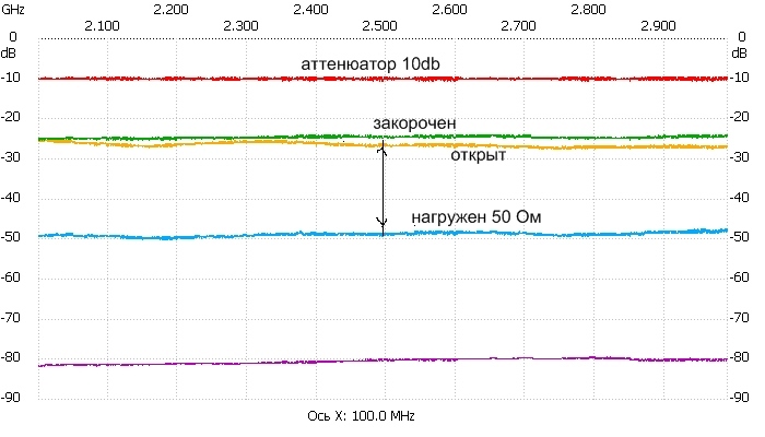

                #82

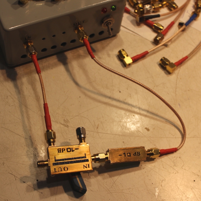

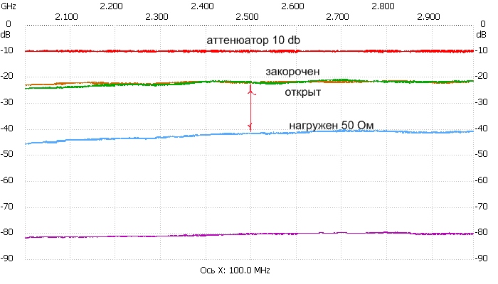

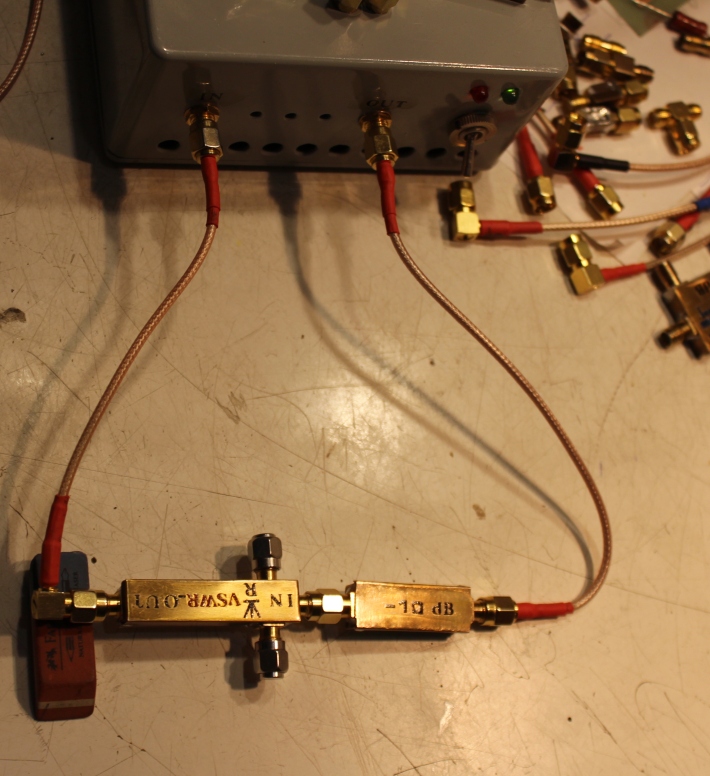

                Проверка характеристики Моста при измерении КСВ. Мост открыт, мост закорочен, мост нагружен 50 Ом.
ID:	227464 Нажмите на изображение для увеличения.
ID:	227465 Нажмите на изображение для увеличения.
                Обратные потери в районе 25db.

                  #83
                  Проверка характеристики Направленного ответвителя при измерении КСВ. Ответвитель открыт, закорочен, нагружен 50 Ом.
ID:	227469 Нажмите на изображение для увеличения.
ID:	227468 Нажмите на изображение для увеличения.
                  Обратные потери в районе 20db.
                    [ATTACH=CONFIG]29496[/ATTACH] [ATTACH=CONFIG]29497[/ATTACH]
                    Привет Дед!!! С наступающим!!! Что то поменялось, с изменением длины кабеля?
                      #85
                      Спасибо!С наступающим и всех благ!!!
                      Измерения делал прошлой зимой на другом компьютере и с другими антеннами, сами файлы там и затерялись, до тех антенн которые раньше тестировал пока руки не дошли, что бы сравнить.
                      А пока сам не пойму, на первый взгляд лучше или мерить научился.

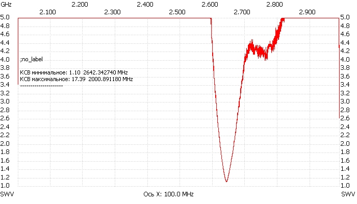

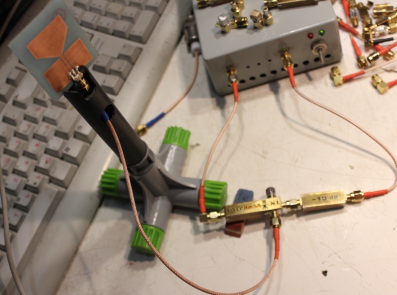

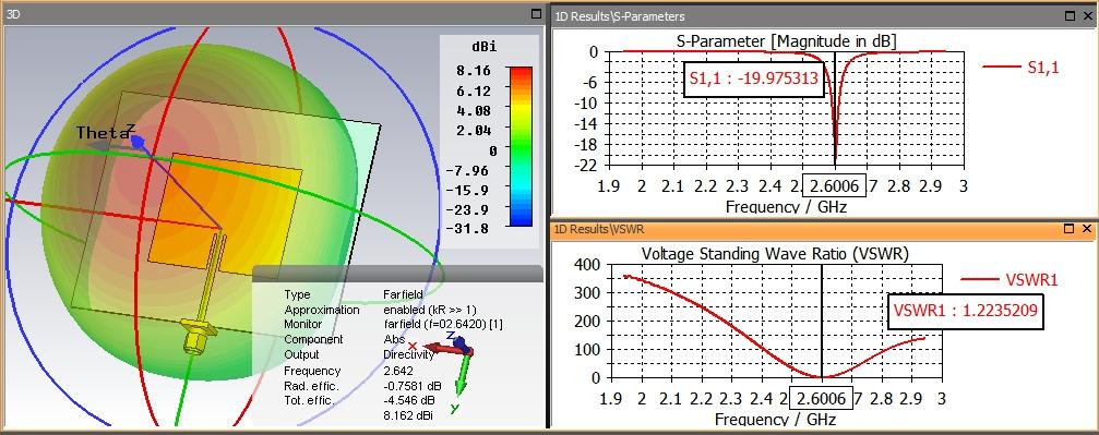

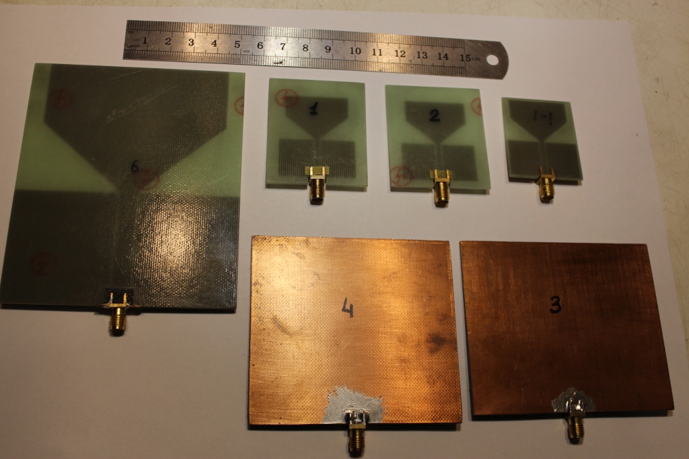

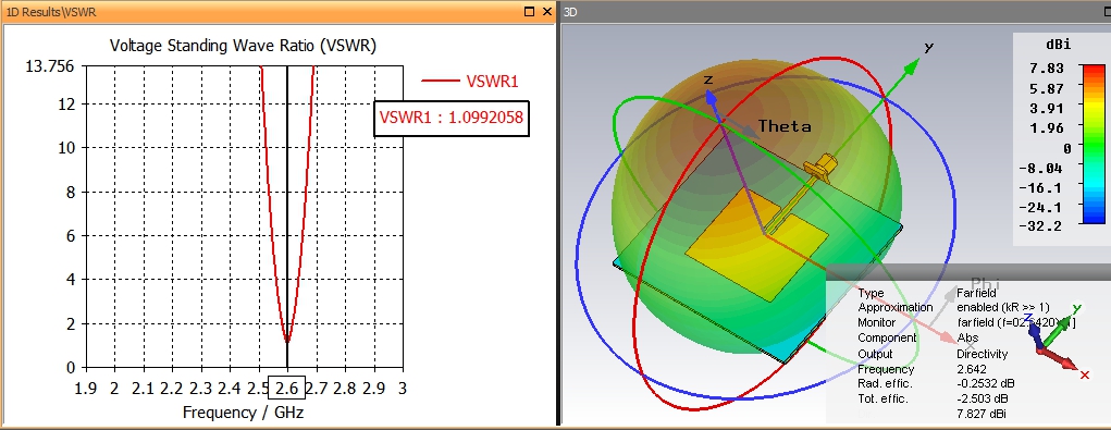

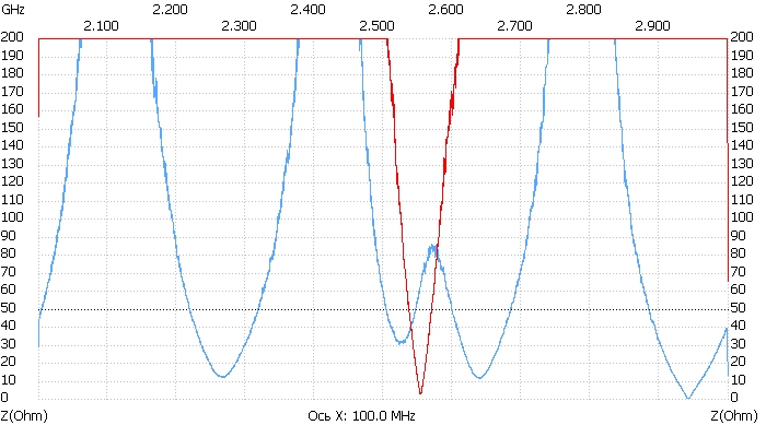

                        Антенна любезно смоделированная jomy, для сравнения с другими анализаторами.
ID:	227475 Нажмите на изображение для увеличения.
ID:	227473 Нажмите на изображение для увеличения.
                          #87

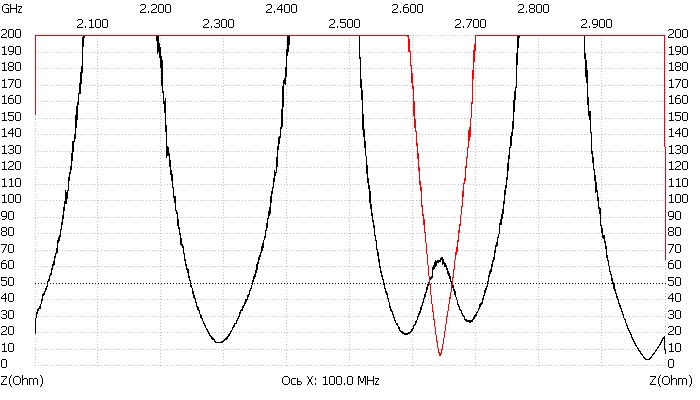

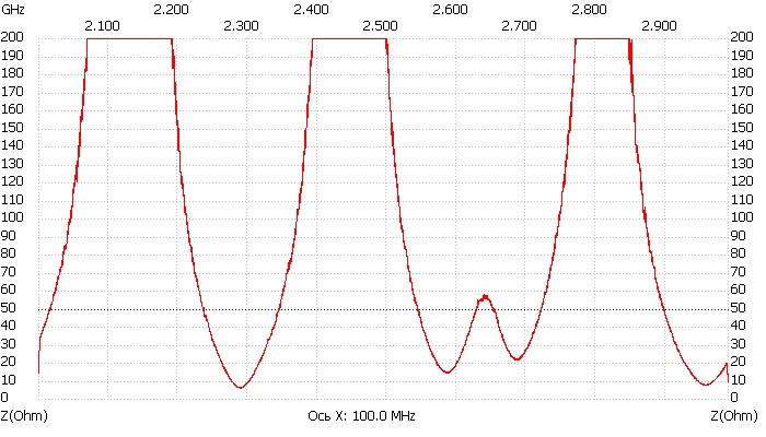

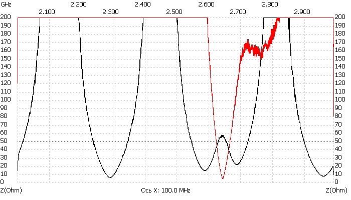

                          Измерение проводил самодельным Мостом с возвратом потерь.
ID:	227476 Нажмите на изображение для увеличения.
ID:	227477 Нажмите на изображение для увеличения.
ID:	227478 Нажмите на изображение для увеличения.

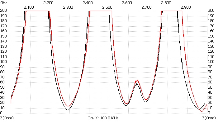

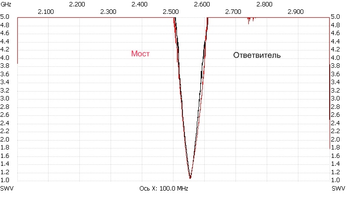

                            #88

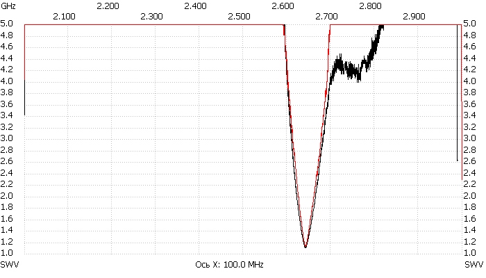

                            Измерение проводил самодельным Направленным ответвителем смоделированным UVE.
ID:	227486 Нажмите на изображение для увеличения.
ID:	227481 Нажмите на изображение для увеличения.
                            Последний раз редактировалось starik0; 30.12.2018, 15:53.
                              #89

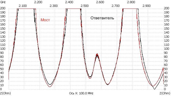

                              Черный график измерение - мостом, красный - ответвителем.
ID:	227484 Нажмите на изображение для увеличения.
                              Вот такие результаты получил с антенны №3.

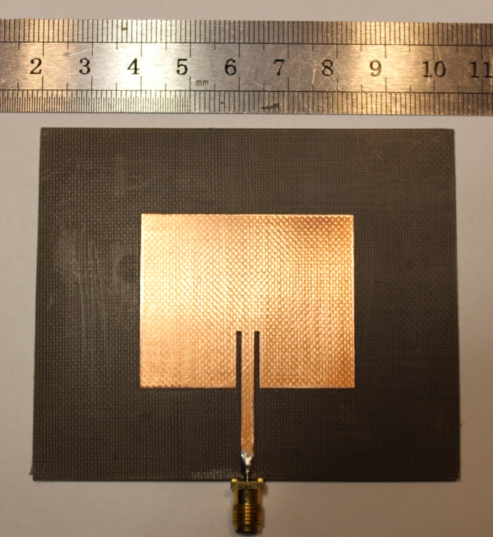

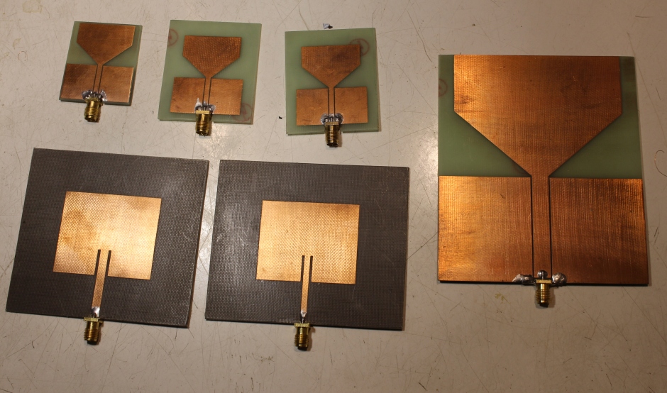

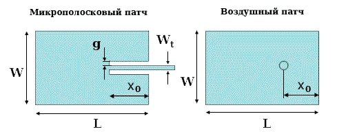

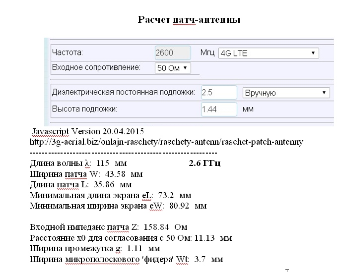

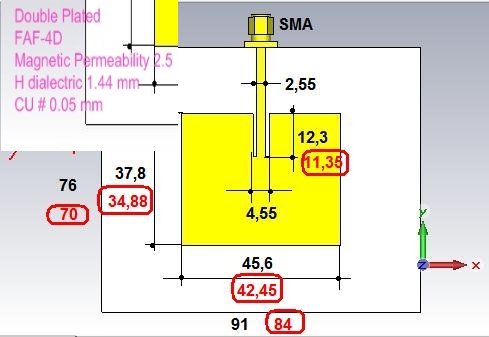

                                Антенну №4 рассчитал онлайн калькулятор.
ID:	227504 Нажмите на изображение для увеличения.
ID:	227505 Нажмите на изображение для увеличения.

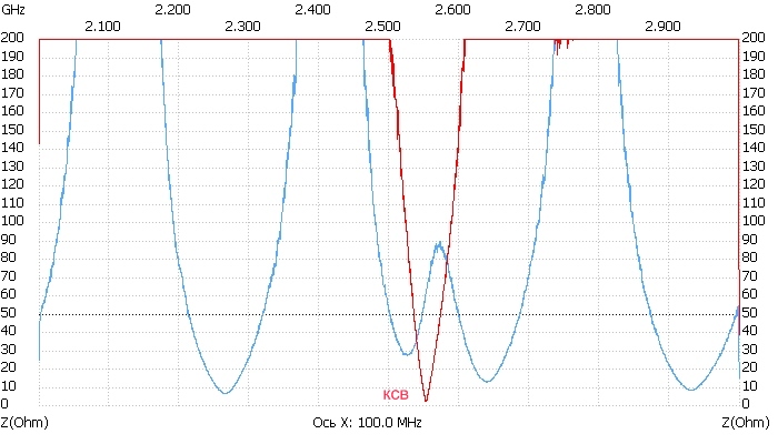

ID:	227507 Нажмите на изображение для увеличения.
ID:	227514 Мост Нажмите на изображение для увеличения.
ID:	227515 Ответвитель
