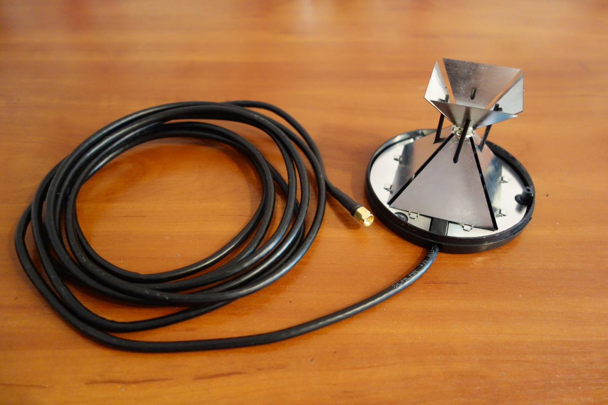

    Из промышленных только узкополосные 35-омные пипетки или коллинеарки с катушкой
    или вот такая диск-конусная антенна с неизвестными параметрами

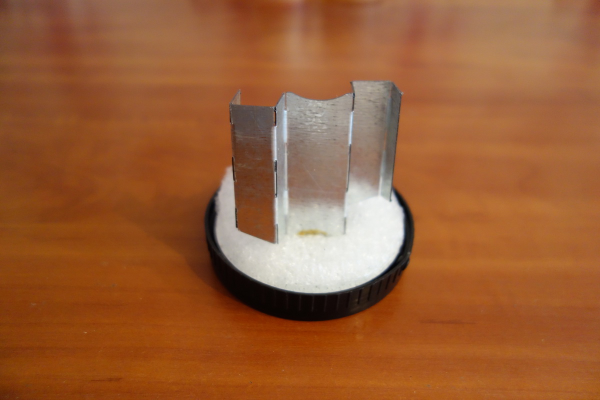

    Кстати, "грибок" по твоей ссылке - хрень! Но работает как то и КСВ приемлемый. Я по моему выкладывал аналогичный грибок, но он посложнее и имеет небольшую направленность. На нём китайцы даже стрелку клеят в сторону максимума.

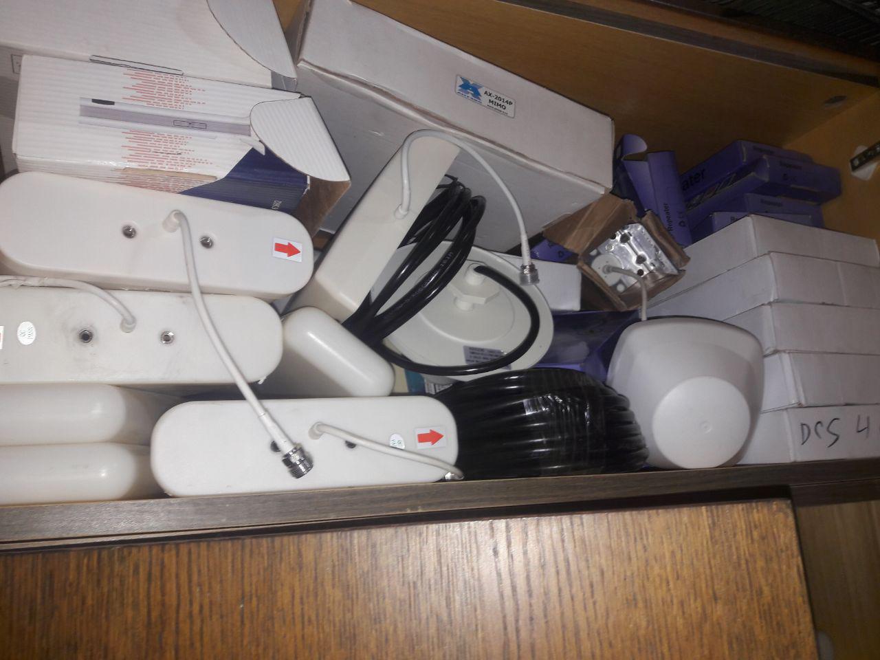

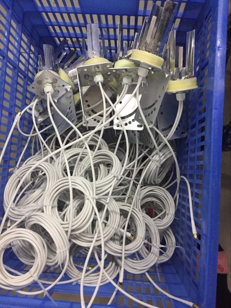

        Фотки с сайта репитер.ру
        Автомобильные антенны Антэкс и Крокс.

          тут описано что можно получить 50 Ом, попробую поиграться. когда-то раньше моделировал - получалось 35 +-5

            ну а зачем дело стало. вы знаете что это дискоконусная антенна. единственное ограничение это физическая возможность изготовления. антенны эти супер широкополосные. у меня стояла на 30-1300 МГц. Я мерил ее КСВ в полосе 137-500 МГц. В этой полосе намерил в пределах 1,3-1,5 что считаю приемлемым для такого типа антенн.

              Lipton, а какую внутреннюю антенну 900/1800 или 900/2100 для репитера посоветуете купить ?
                Сообщение от Yurson Посмотреть сообщение
                Вариантов два - Антэкс и Китай... Смотря какие формы оплаты доступны.
                  и еще от формы помещения...например коридор длиииинный.. или насколько можно протянуть кабель ..лучше конечно Антекс. Если БС находятся в 7-10 и более км - опять Антекс ..на крыше с офсеткой облучем Антекс ваще гут.
                  По всякому бывает....раз так, то стараюсь в запасе иметь разные варианты , на все случаи жизни . Стандартов никаких нет.

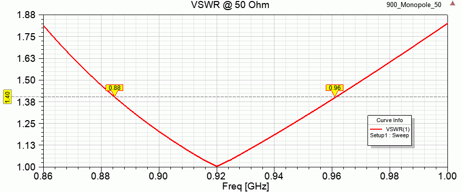

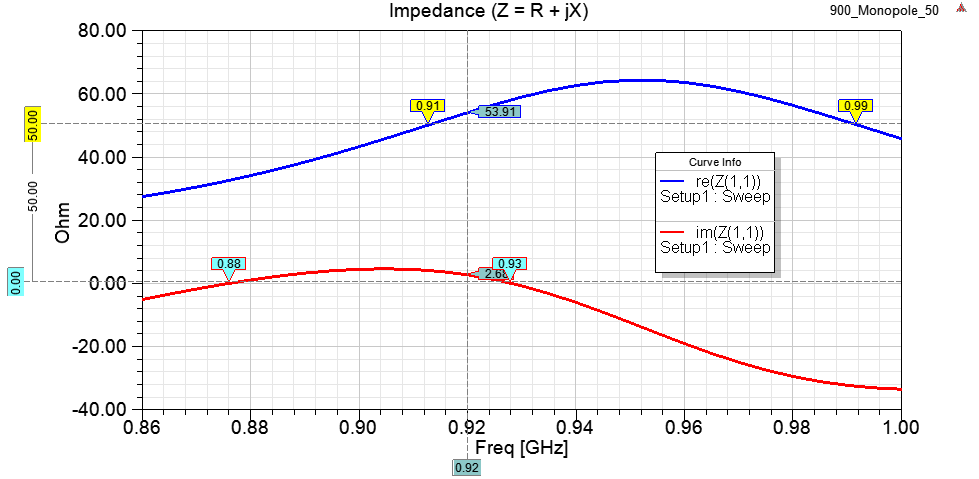

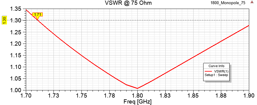

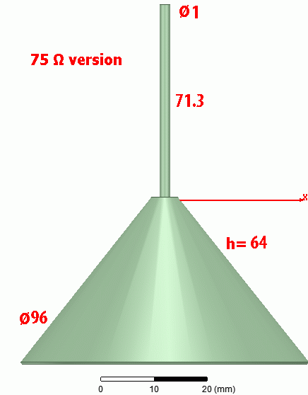

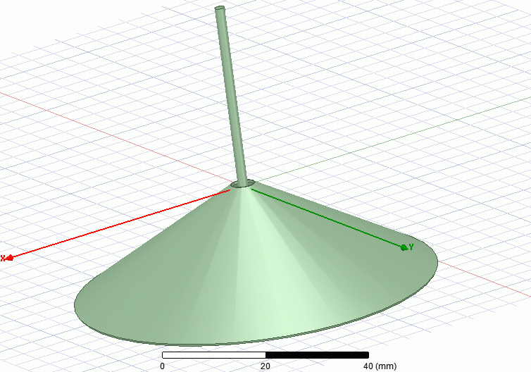

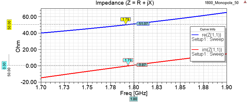

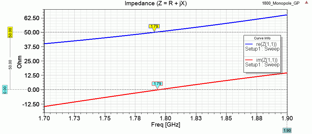

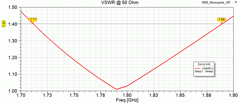

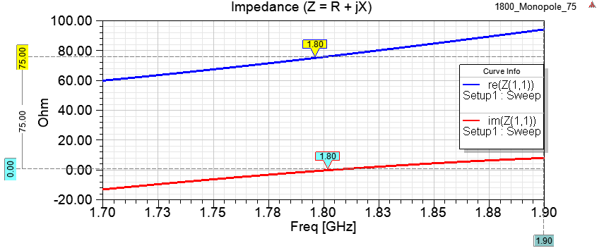

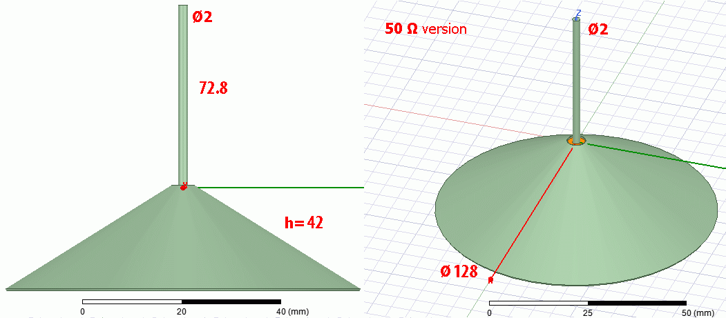

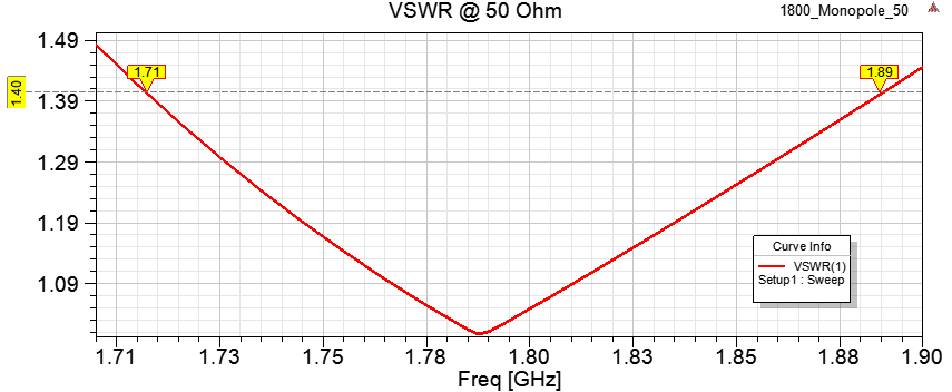

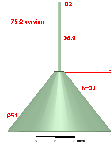

                    Без балуна
                        Конусный GP противовес надеваемый прямо на кабель.
                        Версии 50 и 75 Ом на выбор
                        Отсечка синфазных токов отличная (балун не нужен)
                        Под другие диапазоны и диаметры штыря/кабеля - пересчитывайте сами. Переменные plate + monopole
                          GSM/UMTS-900

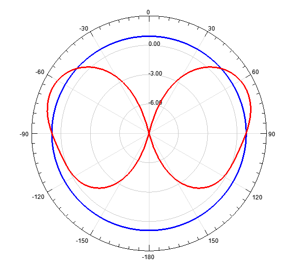

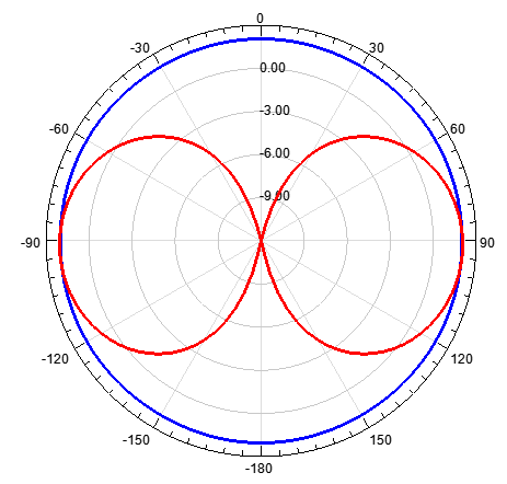

                            Юра, люди слабо разбирающиеся в антеннах могут поверить написанному. Пожалейте их.
                            Такие антенны хорошо использовать на КВ для связи с использованием ионосферного отражения ЭМПоля.
                            И почему "балун не нужен"? Я установил кабель длиной 210 мм в Вашу модель - усиление антенны по горизонту упало до минус 3 дБ ( -1 дБi).
                              Да.. фигово работает. КСВ ухудшается чуток, а ДН плывет ощутимо
