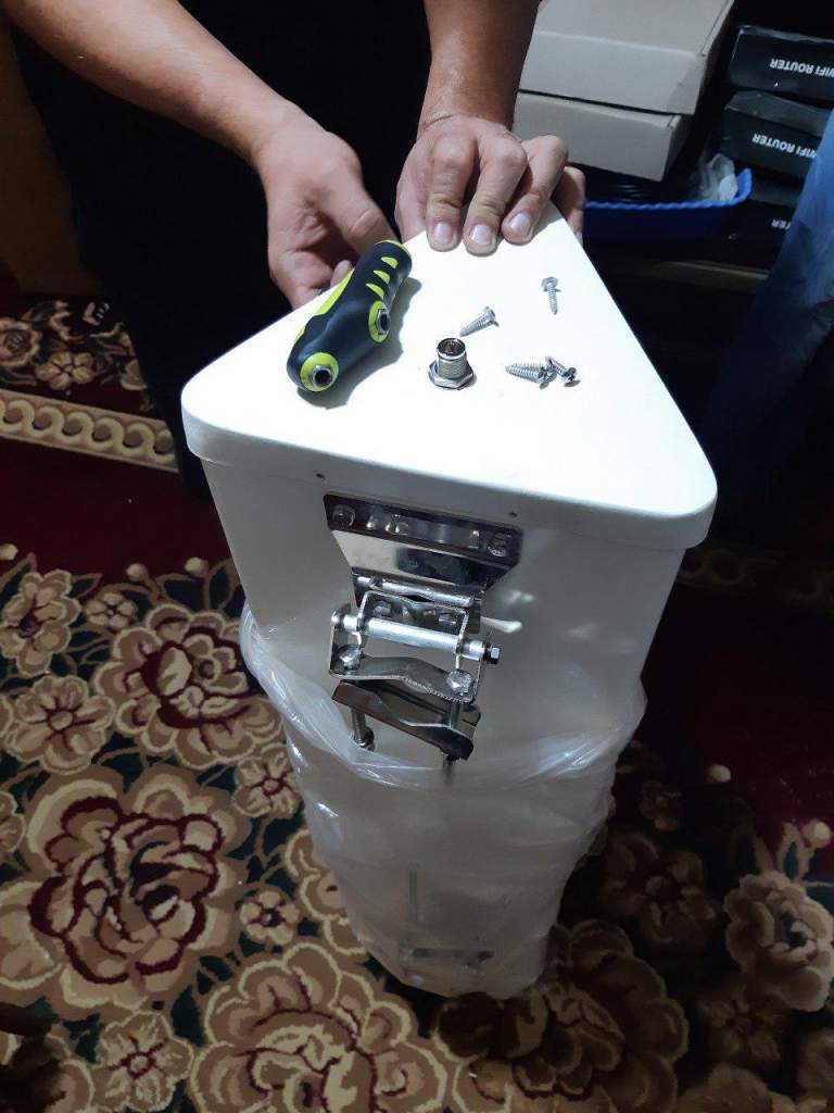

Антэкс сектор Petra BB PS70 1700-2700мгц.
    Секторная антенна от Антэкс

          Сектор имеет угол "обстрела" 70 градусов по горизонтали по уровню минус 3дби.
          У панельной антенны он значительно меньше.
            in the horizontal plane, deg 63-77
            in vertical plane, deg 14-23
            the sidelobe level is not more -10dB

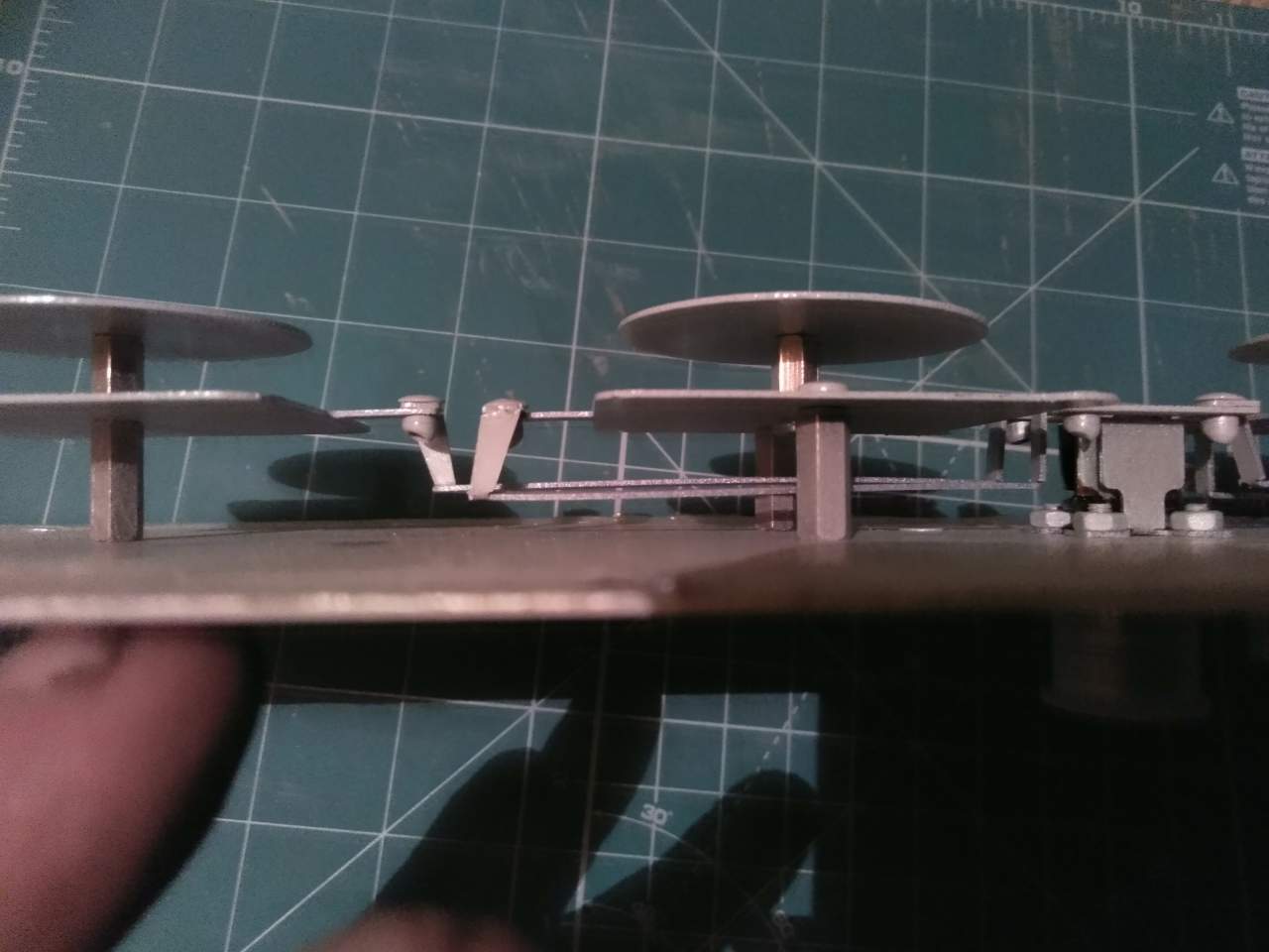

                          смотри какой сектор! не сектор, а скала! Антенна-гора! мне нужно эту скалу переделать на 2100..имею контейнер целый 400шт.мечта идиота
                            У меня сектор ловит вай-фуй не хуже панельной.
                            600 метров до точки .
                            Никто не спорит, кто хуже, фонарик или прожектор маяка. У тебя просто одна вышка, и он ее отлично ловит. А представь их 6, а он любвеобильный такой, что ни-одной выбрать не может.:)
                              Шен-шуй? Чой-чой..может фен-шуй?.... Такими шажками не ровен час, Валет, при нашей жизни приграничный люд на китайский перейдут!
                              Давай, разбирай, снимай размеры, мы ее обсчитаем, и вынесем приговор. Толи тебе создавать свою сеть, толи искать тех, кому она нужна. Но по мне - это раздающая антенна. Буду рад оказаться неправ.
