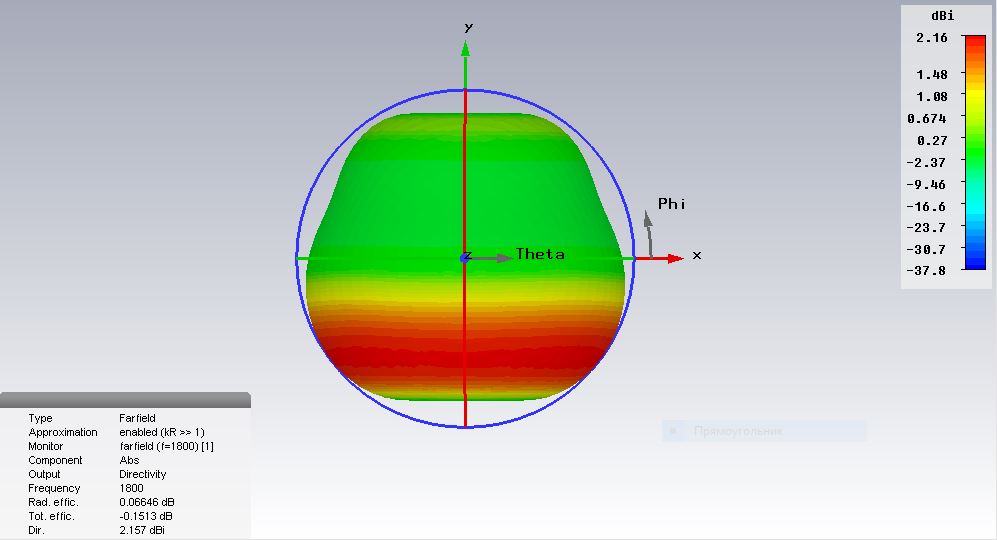

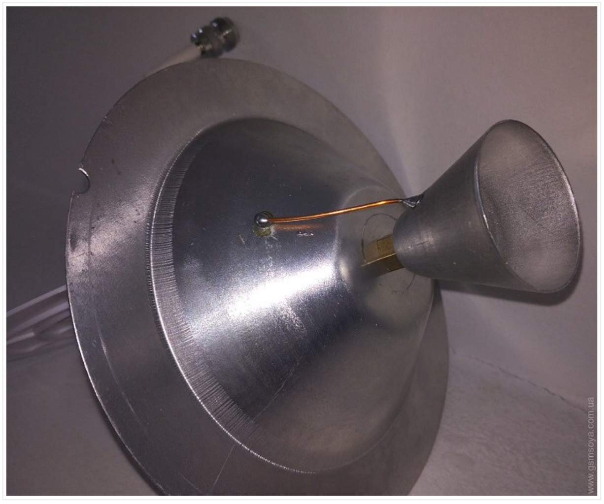

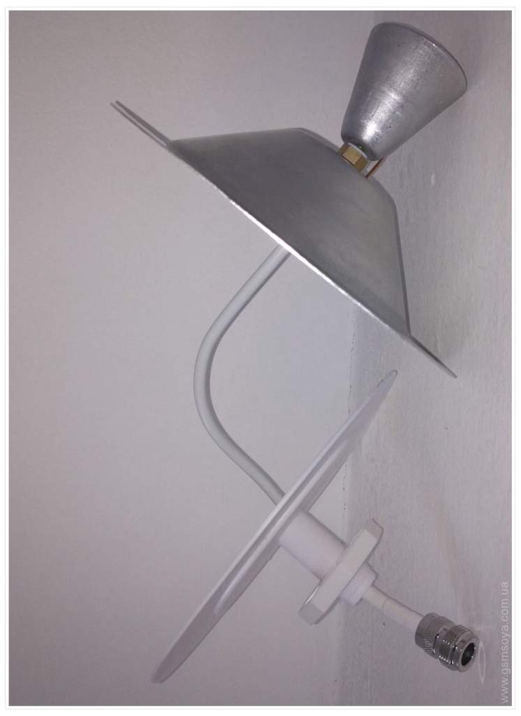

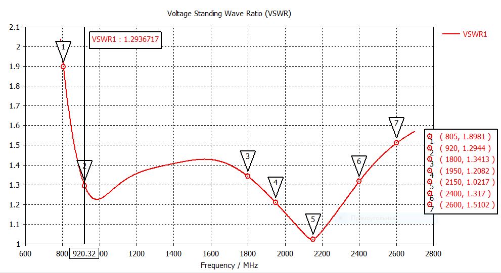

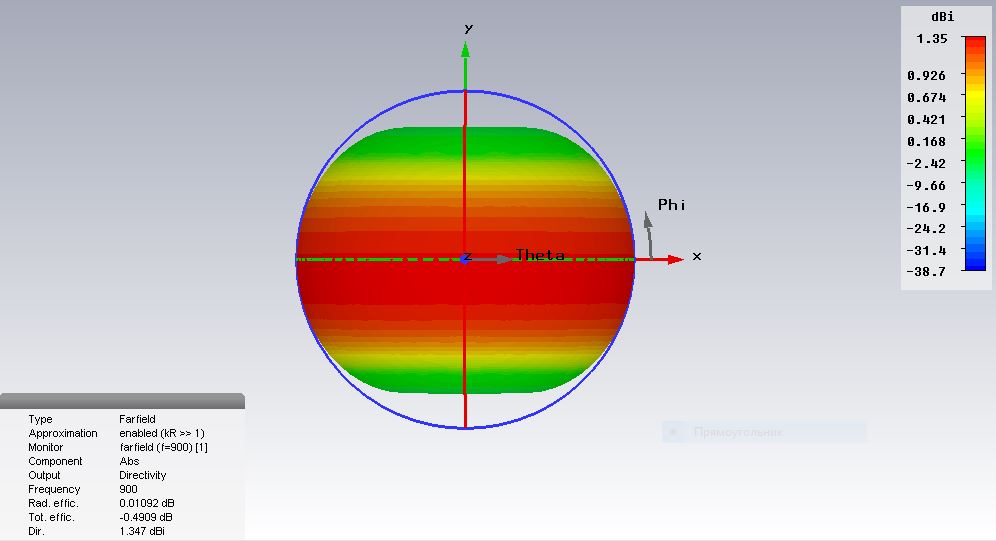

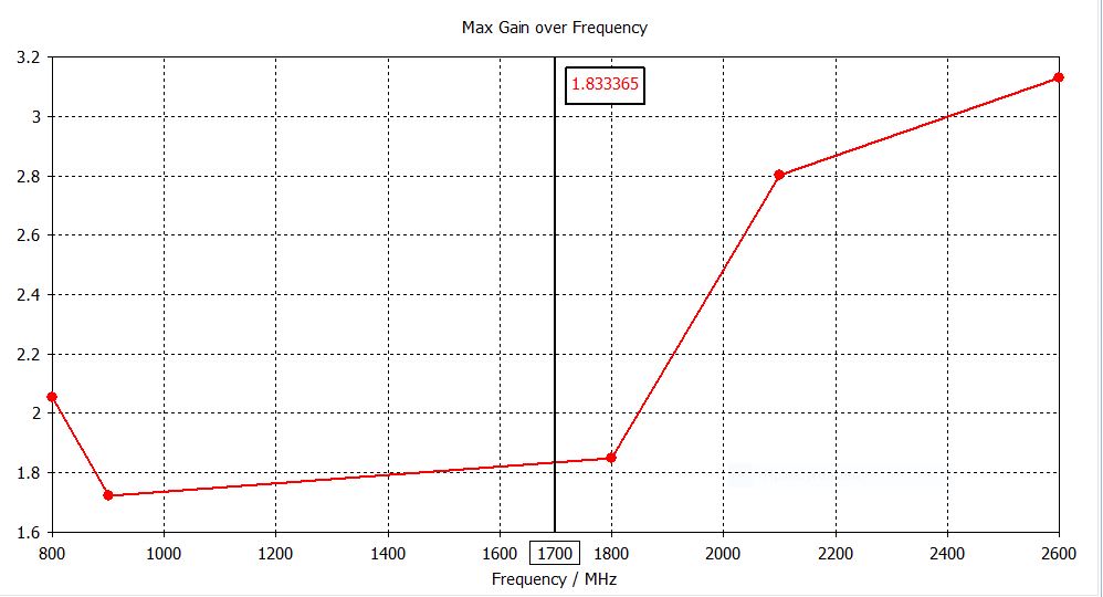

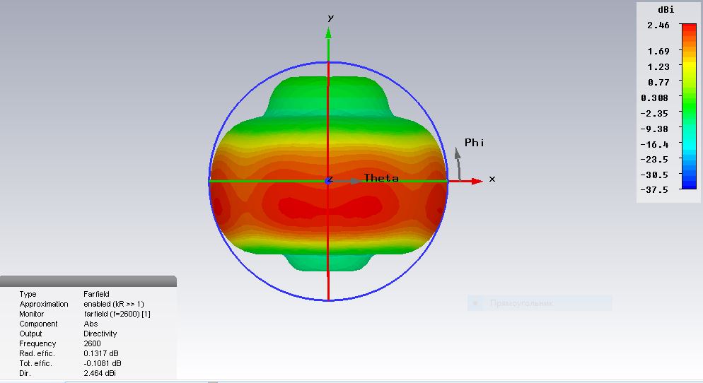

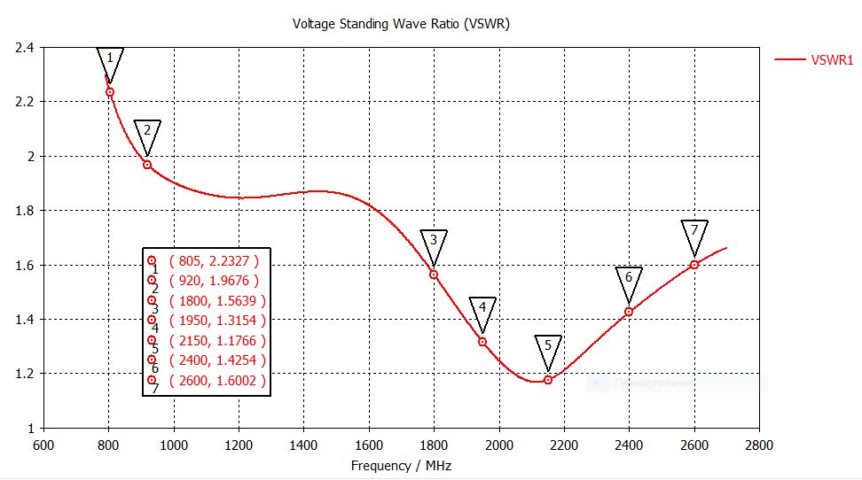

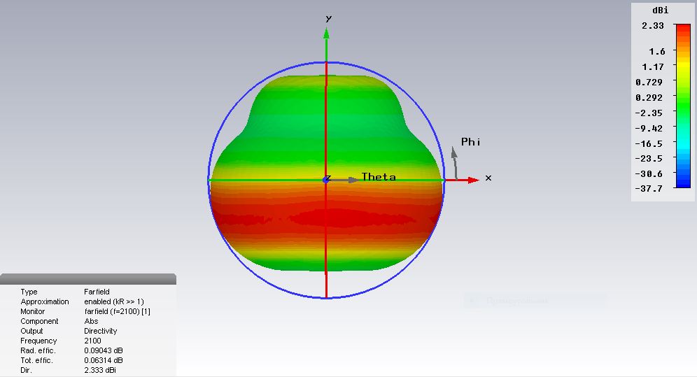

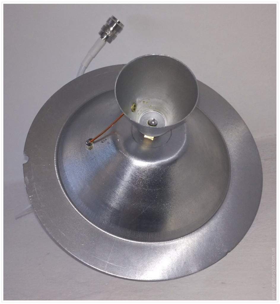

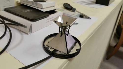

    Большинство комплектов антенн для репитеров содержат внутреннюю антенну в виде грибка. Она делается со специальным креплением к подвесным потолкам, и видимо очень популярна. Нашел на сайте наших соседей фотографии нутрянки. Это двухконусная конструкция, я как-то считал такую, но найти не смог где. Помню, что у нее офигенный КСВ в очень широкой полосе, маленькое усиление, и безобразная диаграмма направленности. В заявленных характеристиках: усиление 3 дБи, ДН - 360 градусов, КСВ <2.

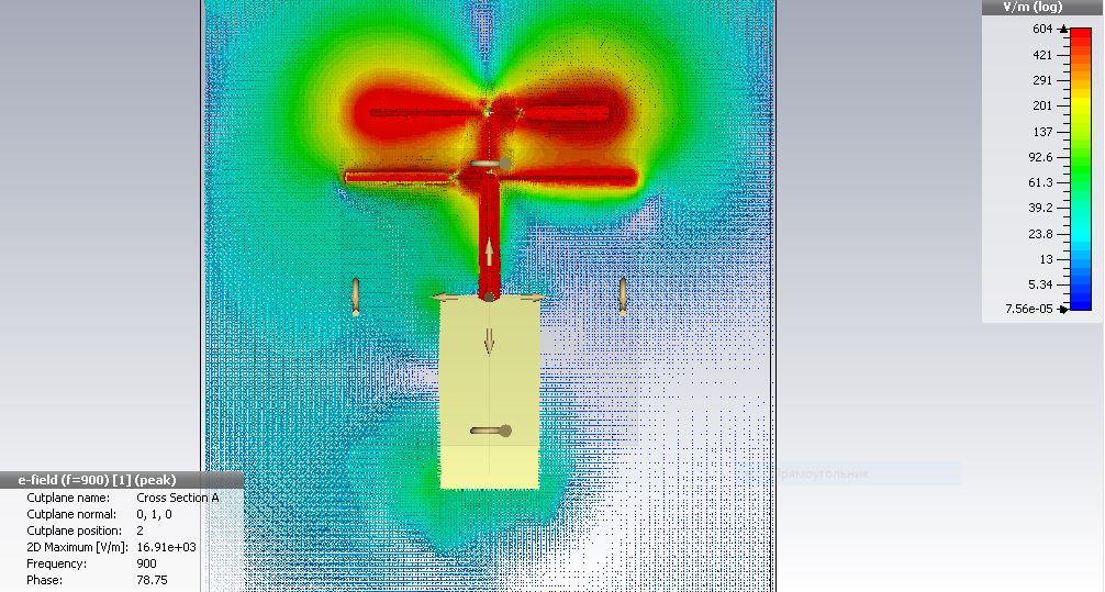

    Если без балуна, то кабель излучает. Само по себе это не критично (ну исказится результирующая ДН - и пофиг), но излучение фидера это снижение развязки между донорной и раздающей антеннами, потому что сигнал шурует прямо по оплётке кабеля и по корпусу репитера

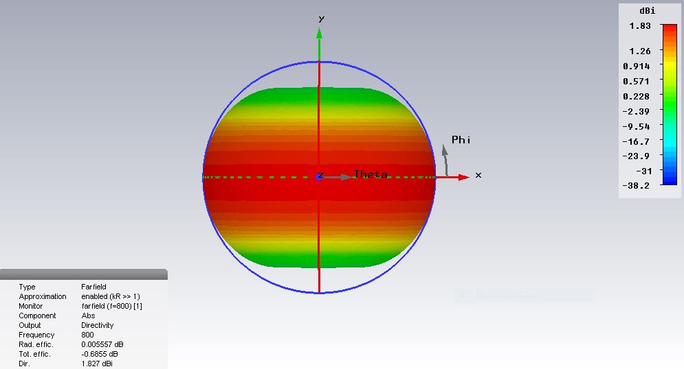

              Симулятор, на мой взгляд, тоже ничего страшного не показал. Правда, это другая антенна, может у этой все серъезней.
                Если кабель отводить строго вдоль траверсы (перпендикулярно поляризации излучения) то влияния на ДН антенны нет. Да и судя по скриншоту там гамма-согласование есть.
                Вертикальные же диполи (Ground-plane, диск-конус, конус-конус) излучают вертикальную поляризацию и кабель обычно тоже идет вертикально
                Вот что будет если соорудить мачту в оси поляризации излучения

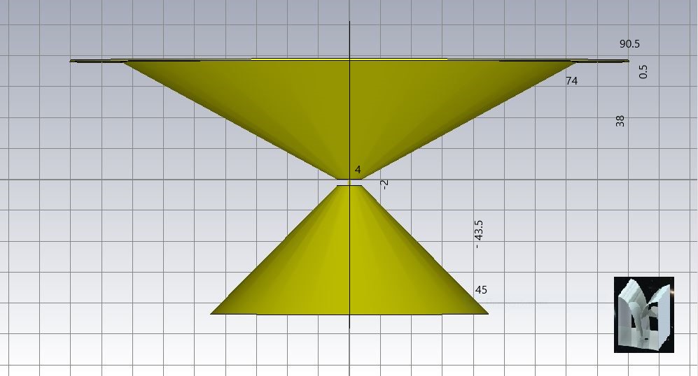

                  Горизонтальные размеры отложены от оси симметрии конусов (радиусы короче).

                    А где в модели шлейфик, как на фото под спойлером?
                      Пока не понял его назначения.
                      попытался добавить проволочку, в итоге ДН приобрела несимметричность в горизонтальной плоскости, номинально увеличив усиление, но очень незначительно. Я думаю она больше для того, чтобы коротко замкнуть диполь.

                        Я думаю ее можно не только как потолочную использовать, но и как автомобильную. На магнитном основании, или на присоске, и подключать к мобильному роутеру.
                          А гайка диэлектрическая? Может шунт?
                            Для ручного повторения лучше наверное плечи пирамидками сделать, легче форму антенны повторять. Правда ДН в горизонте получит небольшую неравномерность.
                              Она для того что бы внести реактивность индуктивного характера в НЧ диапазоне, помогает расширить полосу согласования в НЧ и может даже уменьшить размеры антенны. Но вызывает неравномерность ДН в горизонте.
