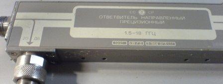

    Измерить К.С.В Вам поможет направленный ответвитель. Сами приборы давно "проданы Армянами на жёлтую ножку", но ответвители не представляли интереса, т.к. не содержат драг. металлов. Ответвители можно купить на любом радио рынке, да и заводская цена не высока.
    А фото открытой коробочки не завалялось ?

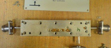

                          Внутренности ответвителя.

                          Под крышкой видны настроечные элементы, которые позволяют настроить проходное К.С.В в минимум во всей рабочей полосе.

                          Разбирать необходимо аккуратно, можно повредить шплинты.

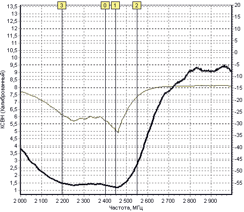

                          Имея генератор, ответвитель с которого детектируется "отражёнка", мы имеем результат согласования нагрузки, на данной частоте.
                          На более серьёзном оборудовании, качается частота, то есть на экране мы видим как согласуется нагрузка в каком то диапазоне частот. В более старых моделях панорамных измерителей, частоту перестраивают в ручную.
                          На этом рисунке видно, какому соотношению прямого и отражённого (коричневая кривая, шкала справа) сигнала соответствует величина К.С.В.Н. (Черная кривая, шкала слева.) Приборы серии Р-2. Панорамные К.С.В- метры.
