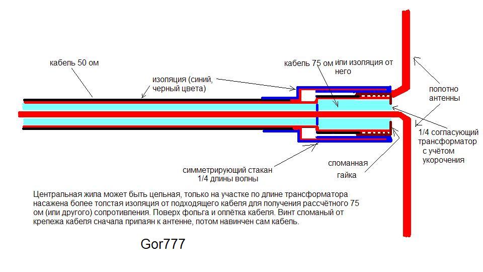

                        P.S. Я привожу вариант подключения кабеля к этой антенне:

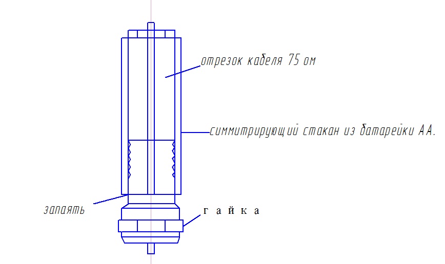

                          Это мой вариант симмитрирующего стакана.Так сказать мобильный вариант.
                            Хорошие у вас стаканы. Могу дать небольшую справку:
                            1 Если внутри стакана диэлктрик, то длинну стакана нужно укорачивать.
                            2 Свойство стакана - задерживать СВЧ токи, определяется его сопртивлением. Которое зависит от величины зазора между кабелем и стенкой стакана. Поэтому зазор, для улучшения симметрирующего эффекта, нужно увеличивать. Для диапазона 2.4 ГГц хотя бы до 2/3 мм. А иначе будет вот что http://www.lan23.ru/forum/showthread.php?t=1744 ,почитайте в конце темы моё сообщение.
                              Uve,а если я, допустим, не использую кабель снижения,подключаю адаптер непосредственно к антенне,в этом случае этой неприятность можно избежать?Использую 15 метров USBшнура,адаптер прямо на антенне.
                                Для Вашей антенны отсутствие запорного стакана меньше скажется на ДН , будет едва заметный перекос(ДН). Немного изменится входное сопротивление от расчётного (если в моделе этот стакан не сделан). Я пробовал модель ЗИГа( с рефлектором) со стаканом и без. Перекос макс. ДН был на 5градусов от нормали и усиление упало на 0.4 дБ из-за асимметричной утечки тока на рефлектор.
