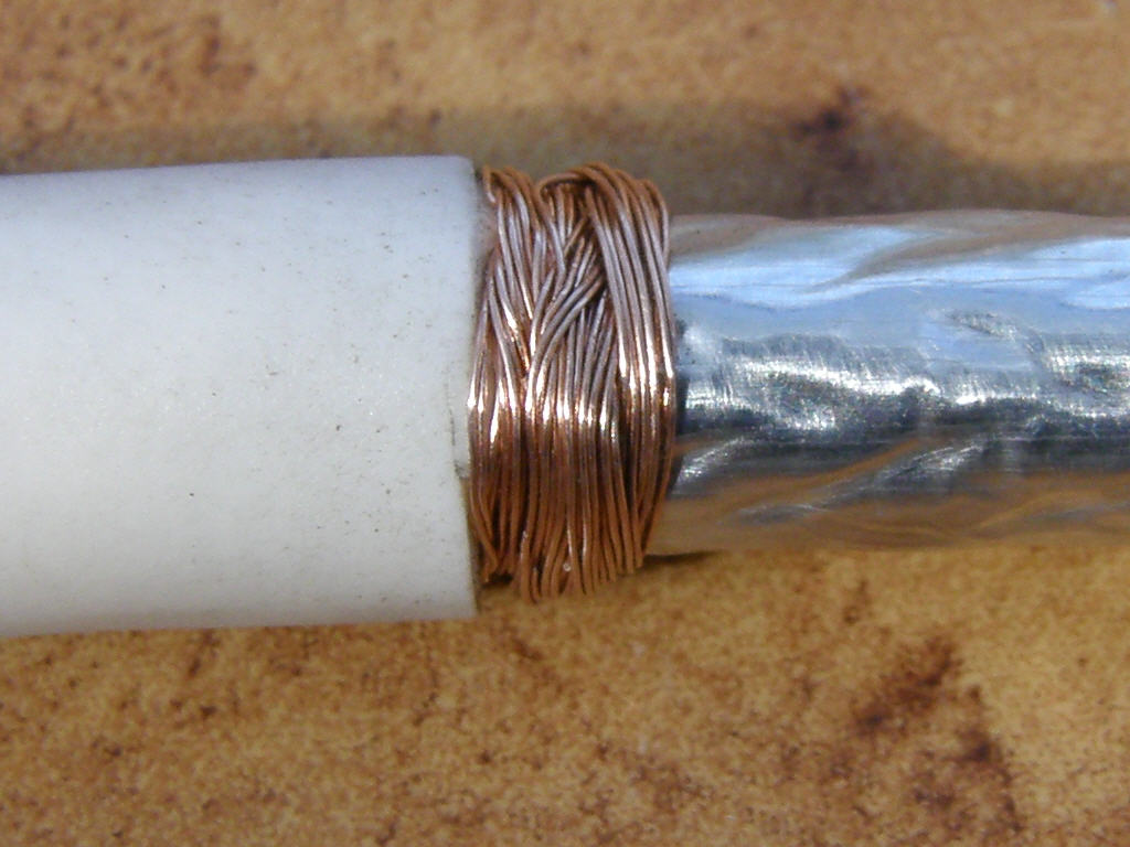

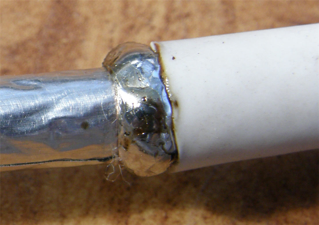

    На кабель SPRINT SL6 SAT TV COAXIAL CABLE паяю , сидит надёжно , но есть один недостаток : головка разйома не вращается . Приходится как в анекдоте накручивать точку или карточку на кабель а не наоборот.
    p.s. разйом неоднократно напаивался .

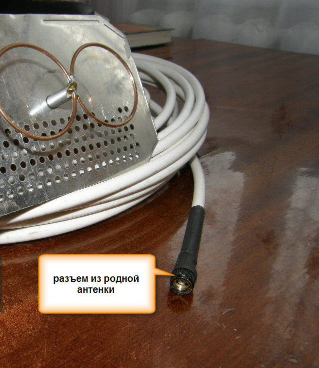

    Мне надо припаять кабель кабель RG-58 к точке доступа D-Link DWL-G700AP,чтобы не заморачиватся с разьёмами, Антенна би-квадрат(клиент).Гдето видел на форуме как это делают но шас не могу найти,длина кабеля будет 4-5 метров от антенны до точки.Не хочется попортить точки :sorry:
      Поламай родную антеннку , используй ее разйом.

        Спаяно не плохо, но волновое сопротивление на участке пайки далеко не 50 ом. Экран до самого разъема должен доходить без увеличения диаметра.
          а если впаять прям на место штатной антенки ? мне именно это интересно,тоисть кабель прям точку , то с этими пайками можно и перемудрить.никаких переходников!!
          Что там того кабеля RG-58 он в два раза тоньше твоего на фото.

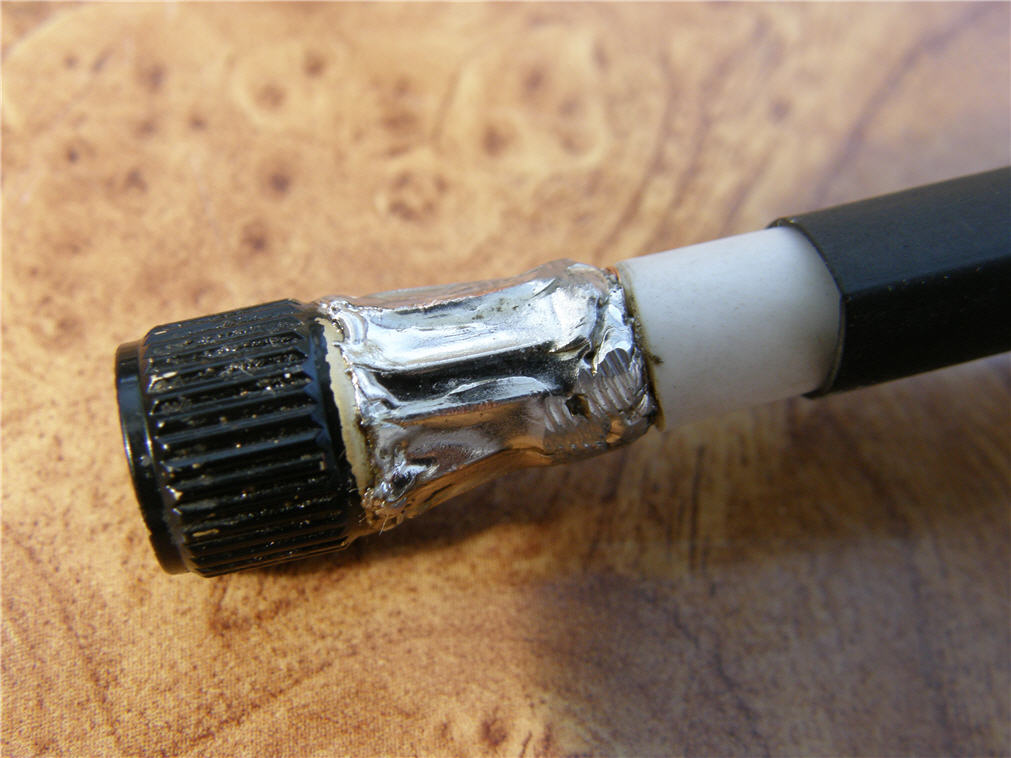

            Вот хороший пример КАК НАДО припаивать кабель к точке, однако разьем при этом выпаевается.
              то что надо спасибо.

                http://lan23.ru/wifi/RSSMA/rssma.html Вот так надежнее и вращаеться. (вариант снизу)

                  Мне очень нравится как тут подпаян кабель напрямую.

                          И мне нравится. Именно так и надо, хотя второй пример тоже на 5 баллов. Когда нет возможности припаять как в первой случае, паять как во втором.
