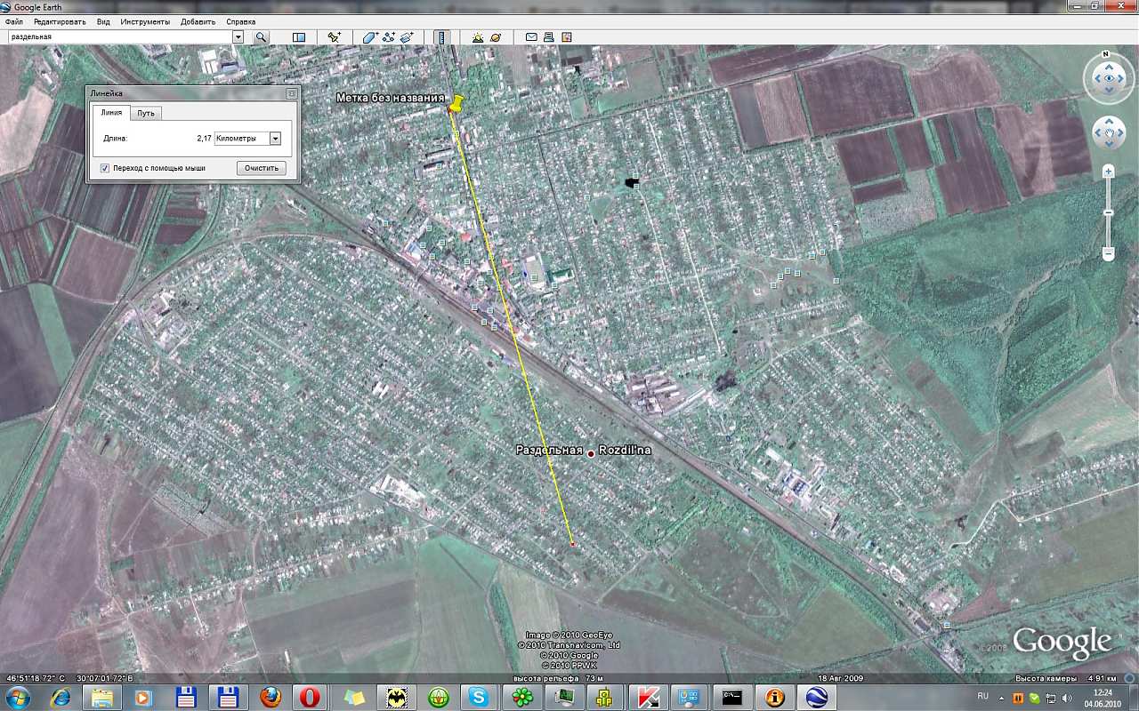

      линк 2,17 с одной стороны пятиэтажка на которой биквадрат в фокусе офсета 0,9 с другой банка 2 этажа +штырь метра два, если смотреть с пятиэтажки, то видим крону деревьев и небо, с одной стороны длин дир300 стандартный в режиме роутера, с другой дир 300 с ддврт, делалось на скорую руку без наводок и поправок, скорость в среднем 512 иногда скачет до 800. так что через ветки можно)

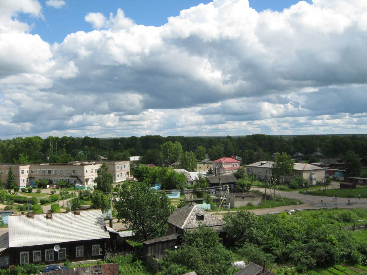

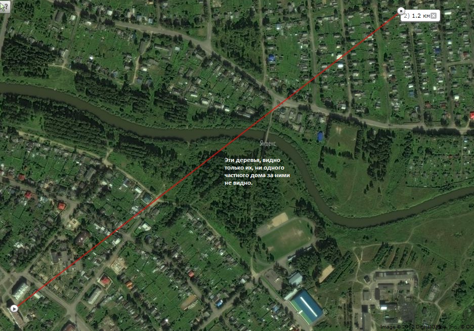

                В общем нужен инет на дачу. Расстояние 1.2 км, пятиэтажка и частный дом, но прямой видимости нет, достаточно плотный массив тополей шириной метров 100, есть смысл пробовать?
                  #38
                  Какую длину трассы из 1,2 км сигнал будет идти сквозь массив ? Посмотрите по гуглу и напишите здесь.

                    До тополей 540м, видно только их, за ними река, а далее одни частные дома. Wifi провайдеров в городе нет.

                      Если есть возможность с двух сторон поставить мачты высотой хотя-бы метров 6-7(чем выше - тем лучше), то я бы попробовал. Судя по снимку над деревьями приподняться реально.
                      Конечно высоких скоростей ожидать не стоит, зона френеля явно будет деревья цеплять, но работать должно.
                      З.Ы. Эфир может быть забит не только провайдерами...
                        #41
                        Для прямой видимости нужно мачту на даче метров 20 :D, я максимум осилю метров 10. Меня больше волнует реальность связи БЕЗ прямой видимости.
                          #42
                          А вы подумайте, 10 метров на даче, 6-7 метров на пятиэтажке. В любом случае будет лучше. Даже если не получится добиться прямой видимости, то пробивать нужно будет меньше деревьев.
                          Можете предварительно попробовать посчитать линк здесь http://www.ubnt.com/airlink/ по рельефу местности. По крайней мере выясните, только ли деревья вам мешают.

                            Сколько метров сигнал будет идти сквозь тополя ?

                              Ладно, буду пробовать, для начала постараюсь достать две TL-WA5210G на самодельных антеннах, если не получиться - придется приобретать и антенны.
                                #45
                                У WA5210G вполне нормальная встроенная антенна. Если у вас там не совсем дремучий лес, то должны и с родными антеннами связаться.
