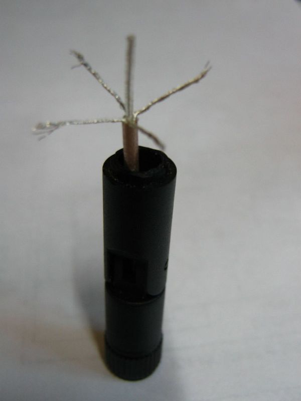

    немного как-то по варварски... штрапсы, так мы называем кабельные стяжки, необходимо обрезать или кусать "заподлицо" чтобы не было хвостиков, это так, по фото, и вообще, я бы пропаял, хотя на скорую руку и так пойдет...
      #17
      а мне нравится - довольно аккуратно)... я небыл так нежен со своим коннектором)

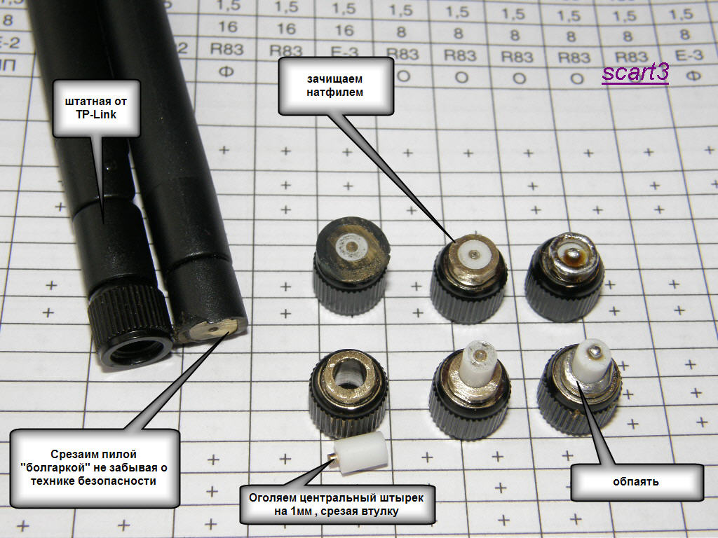

            Всем привет. Вот еще один мой вариант использования RS-SMA разема из штатной антенны.
              #21
              Просто супер. Нужно добавить, чтобы народ не забывал смывать канифоль после пайки, особенно центральной жилы.

                Решил поделиться способ перепайки штатной антенны от D-Link в перходник под F-разьем (наверно можно и под любой другой).
                Ветеранов конечно не удивлю, но новичкам думаю пригодится.
                Все видно из фоток. Замечу, что центральный вывод F-разьема длинный, но цельный, т.е. отрезать его нельзя, т.к. он распадется внутри на 2 половики, придется их спаивать. Я просто загнул этот вывод пополам.
                После того как все выводы припаяны, место пайки можно залить термоклеем, для механической прочности. У меня его не было. По окончании место пайки экранируется алюминиевым скотчем.
