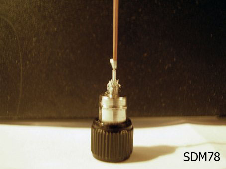

            Сообщение от raul Посмотреть сообщение
            Все видно из фоток. Замечу, что центральный вывод F-разьема длинный, но цельный, т.е. отрезать его нельзя, т.к. он распадется внутри на 2 половики, придется их спаивать. Я просто загнул этот вывод пополам.
            После того как все выводы припаяны, место пайки можно залить термоклеем, для механической прочности. У меня его не было. По окончании место пайки экранируется алюминиевым скотчем.

                    Сообщение от alif Посмотреть сообщение
                    Извините, а чем вы заполняете пустоты между кентральной жилой и оплеткой?
                    Ничем не заполнял. Только цапонлаком в несколько слоев заизолировал. Экран из алюминиевого скотча стал своеобразным каркасом. Соединение в принципе обладает какой то прочностью, чтобы подсоединить кабель и потом его не трогать, но если бы его залить термоклеем, было бы еще прочнее. Хотел какой-то дрянью типа силикона или жидких гвоздей залить, но заломало ждать 24 часа пока засохнет.
                    Если же неподвижное положение кабеля и ТД не гарантируется, то можно на этот узел (начиная от корпуса антенны-переходника до основного кабеля) наложить бандаж из палочек (например счетных, на которых дети учатся или от мороженого) и изоленты.

                      Решил я сегодня ради интереса сделать переходник RS-SMA to bochenok ). Чисто из любопытства и для установления тестового линка у потенциальных клиентов.. Результат на ваше обсуждение. Качество сигнала нисколько не пострадало (а я ждал :) . Единственное замечание, прежде чем напрессовывать Fку на RS-SMA лучше немного у RS-SMA подточить буртик, а то Fка лопнет (на последнем фото видно - запаял). Термоклей использовал только для фиксации центральной жилы.

                        ага, значит не я один...
                        немного сверлом пройти по F и тады норм
                        Дима
                          #42
                          Можно и так, но Fка тонкостенная, лучше надфилем по RS-SMA
