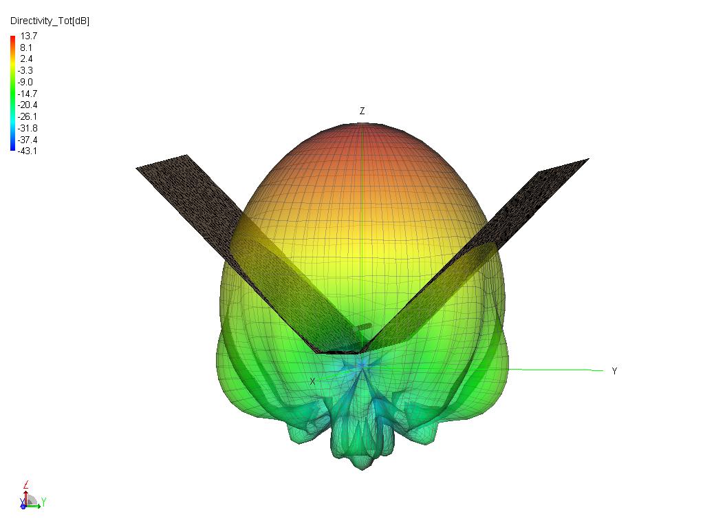

      1111 ivan, ну Вы совесть то поимейте... Длина плеча - какая в моделе и какая на этой фото! http://www.lan23.ru/forum/attachment...9&d=1263231876 Вы думаете у всех вместо глаз - вилки!
        #63
        Вы меня уже утомили.
        То утверждали что в уголке не может быть 14 dBi никогда,
        особенно с углом 90 град.
        То теперь отсылаете к фото где иная конструкция уголка и иной излучающий
        элемент. Там не диполь. Я уже говорил об этом.
          #64
          А как Вы утомили, выкладывать модели не соответствующие выложенному фото! Это всёравно, что показывать волновой канал 10 элементов, а диаграммы и усиление приводить от модели 20 элементов!
            #65
            Dnsprg, зайдите по этой ссылке - там много чего интересного и полезного.http://www.cqham.ru/LPA_antenna_JJ.htm Немного не на ту частоту, но там есть калькулятор, не плохой вариант из меди(методика) и всё такое...
            Да я делал по этому рисунку и этому варианту. Сделать то сделал, да вот не задача, сейчас я установил у окна модем и каким то образом у меня сейчас почти всегда WCDMA... Вот когда снова начнет сваливаться в EDGE попробую присобачить то что я спаял, и посмотрю разницу. Антеннка полчилась небольшая. Большую спаять не было текстолита. Если эта даст хоть какой-то результат, спаяю по-больше. Благо что методика у меня сейчас есть. Всем огромное спасибо за вашу помощь, хорошо что я набрел на ваш форум и получил неоценимую помощь.
