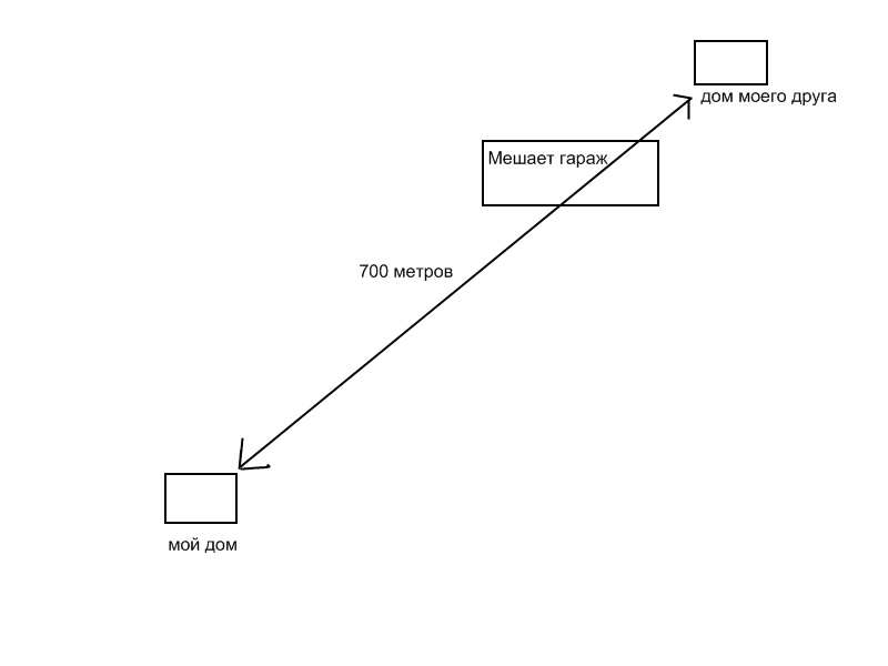

    Привет всем я зделал сам два таких биквадратных антенн для себя и для друга между нами 700 метров ,все на фото описан
    Сработает получится два компа подключить по wi-fi и скороть будет какой

        мой раутер tew-632brp 802.11n/b/g
        а моего друга беспроводной адаптер ORIENT WP81RL1 802.11n/b/g
          Мне кажется, трудно будет все у вас получаться. Особенно, в связи с внезапно возникшим гаражом. Вам или вашему другу нужно перенести дом чуть в сторону.

            скорость будет какой примерно ;) если получится
            Моего друга хотим зделать длиную столб и закрепить биквадратный антенну
            навернека сигнал ослабнеть из за длинного провода
            :mda:
              Скорость будет от 1Мбит/с до 20Мбит/с в зависимости от длины провода. Роутер и адаптер нужно выносить тоже на длинный столб однако.

                          Здравствуйте мы зделали длинный столб прямой видимость есть и мы другом зделали антенну но че то сигнала нету
                          какие проблемы могуть быть :((
                            Как железо настраивали опишите подробно.
                            Какая у вас длина кабеля и какой кабель?
                            У вашего друга PCI карта? Какая длина кабеля и какой кабель?
                              у моего друга кабель длиной 5 метров телевизионный кабель ,а у меня 4 метров телевизионный кабель.
                              у моего друга PCI карта Orient wp81rl1 802.11 b/g/n:mda: :mda:
                              мы настраивали железо сперва он приходил в комне домой и мы настроили wi-fi соеднение установили проверяли скорость был 150 мб/сек
