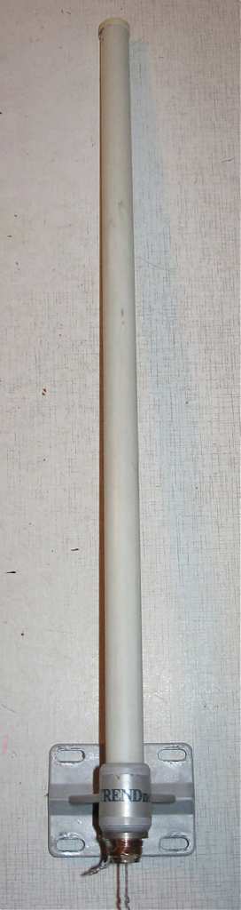

    Хочу вот прикупить всенаправленную антенну, но хозяин не знает модель. Пытаюсь вот разобраться что за зверь и стоит ли его покупать. Единственная надпись на сабже: TRENDnet. Длинна - 52 см. Коннектор N. Длинна - 52 см.
    8dbi
    http://www.trendnet.com/products/proddetail.asp?prod=130_TEW-AO08O&cat=68

      Спасибо, следующий вопрос: достаточно ли ее при покрытии радиуса в 1км при условии прямой видимости ?
      И цене в 1500 р
        8dbi для 1 километна вполне достаточно. По цене ничего сказать не могу. Сравни с ценами дилеров.
          SDM78,самый верный путь - взять её на пробу на пару дней.И проверить на месте в реальных условиях.
            Одна точно такая же антенна весит метров 40 от моей антенны, тоже 8дби. http://lan23.ru/forum/showthread.php?t=2970
            Сигнал порядка на 10-12%-ов хуже со всех сторон.
              Всем спасибо за ответы. В общем взял пока на пробу, планирую в Nку вставить F боченок, для использования 75Ом кабеля 6 метров. Понимаю, что это не правильно, но все таки, сколько я потеряю ?

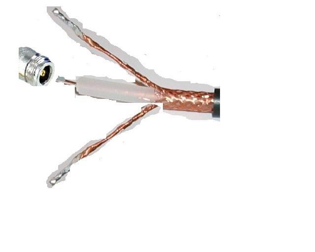

                Сомневаюсь,что изолятор F-ки сделан из фторопласта.А прочие изоляторы при такой пайке деформируются,спекаются,меняют свою диэлектрическую проницаемость.Бог весть ,какие Вы получите потери,пустив по такому тернистому пути СВЧ токи на частоте 2.4ГГц.
                  Лучше коннектор вообще не вставить.
                    Лучше просто скрутку сделать ? Понятно что идеал: пигтейл с минимальной длинной, но чем богаты...
                      В общем поставил я сегодня эту колинеарку и вообще ничего не поймал :(. Место установки не менял, только на 2 метра увеличил мачту. Перед установкой прозвонил кабель (6м 75Ом) на кз и на наличие контактов, прозвонил антенну на кз (я так понимаю она не короткозамнкнутая). С другой стороны стоит биквадрат в вертикальной поляризации ( <><> ). Тут же, но ниже воткунул обратно на мачту биквадрат - есть сигнал. Где могут быть грабли ? Ломаться вроде в коллинеарке нечему, правда она (у предыдущего хозяина) висела неподключенной, но говорит, что рабочая... Взмерз как Маугли, пол дня на улице в - 20, а результат нулевой :(

                            Убери F коннектор. Хорошо залуди централ. жилу кабеля так, чтобы в плотную вошел в Nку. Потом оплетку с двух сторон прижми к корпусу Nки, намотай изолентой , и крепи хомутом. Уверяю это 100%ая замена коннектора. Вот попробовал нарисовать
                              На безрыбье можно и так сделать.Но оголённый конец ц. жилы должен начинаться прямо у того места ,на снимке, где оплётка переходит в "косички" .И лучше " косичек " сделать 4 или 8.
