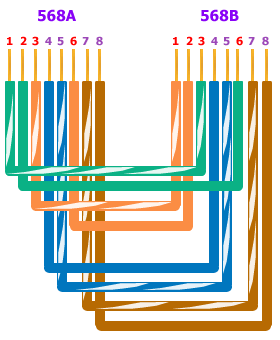

    На одном конце А а на другом Б
    Сигнальные провода просто местами меняются.
    Вот первая картинка взятая из гугла
      #17
      Подключил как на картинке, только не обжатием, а механически.. Теперь кабель виден, все ок.. Но все еще не могу зайти на циско, ввожу его ip, но не открывается. Возможно его айпи по умолчанию был изменен? А на циско нет кнопки сброса конфигурации.. Как его перезагрузить в таком случае..
