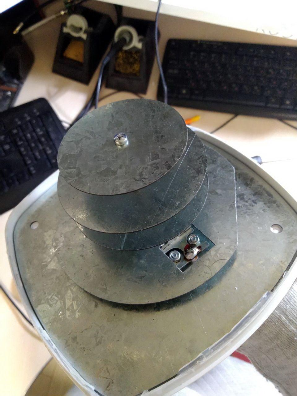

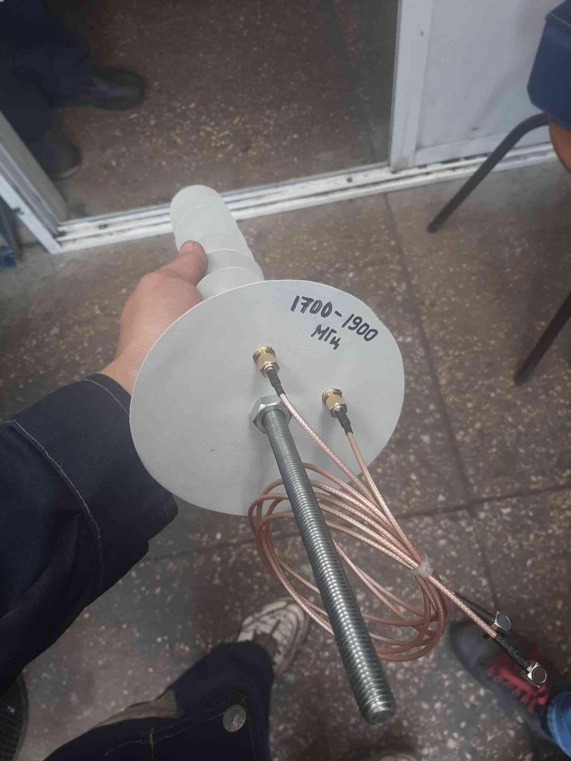

    Всем привет, вот решил испробовать приборчик на антенке LTE, делал по чертежам Алекса, пришлось немного подстроить, делал сразу две антенны, результат практически одинаковый по приборчику сопротивление и ксв вгонялось третьим и первым кругом, в основном третьим, результат порадовал впринципе.
      #62

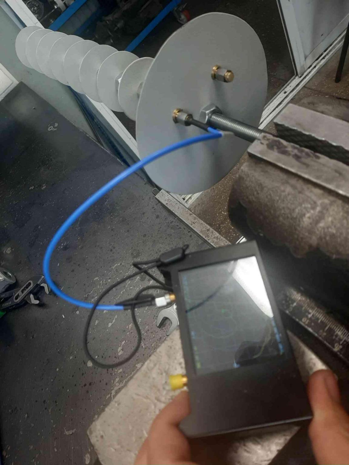

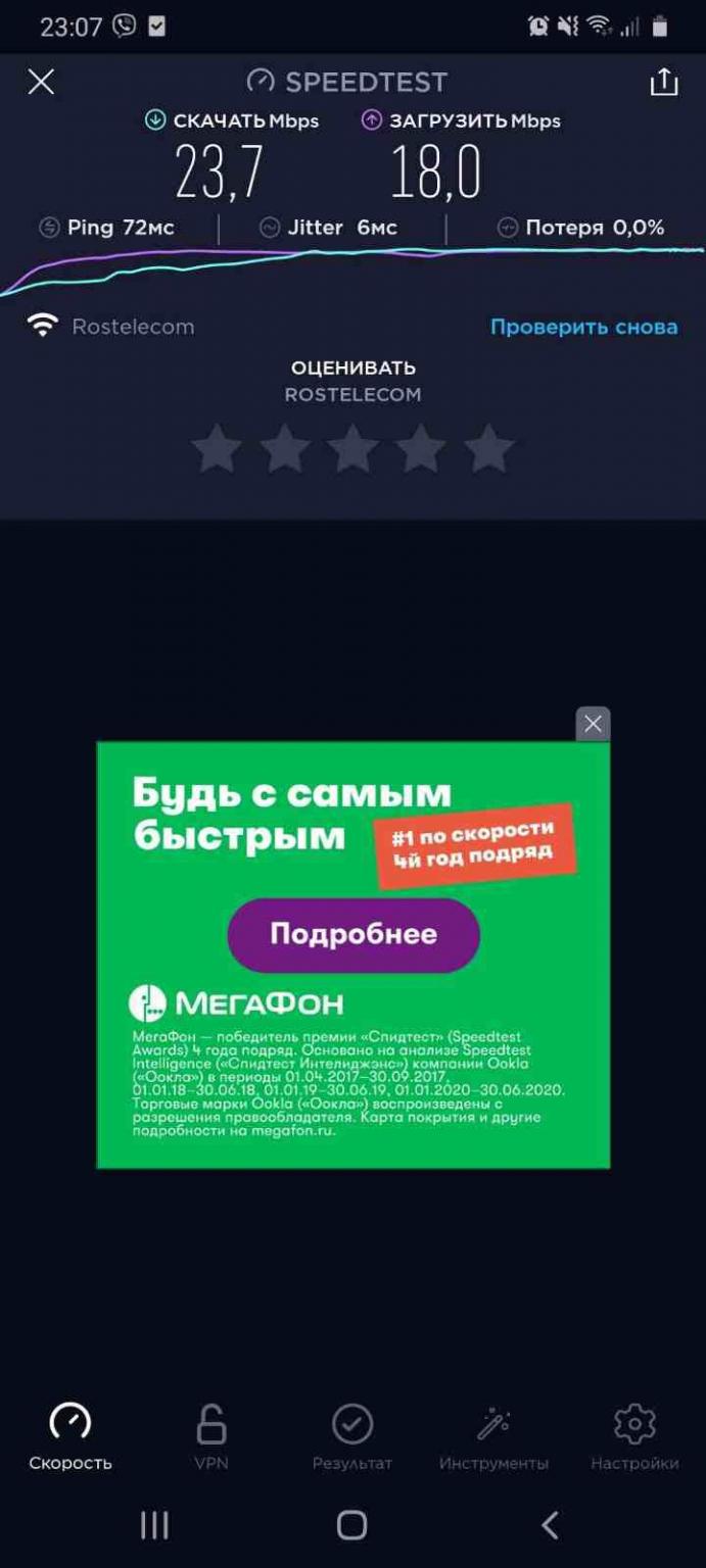

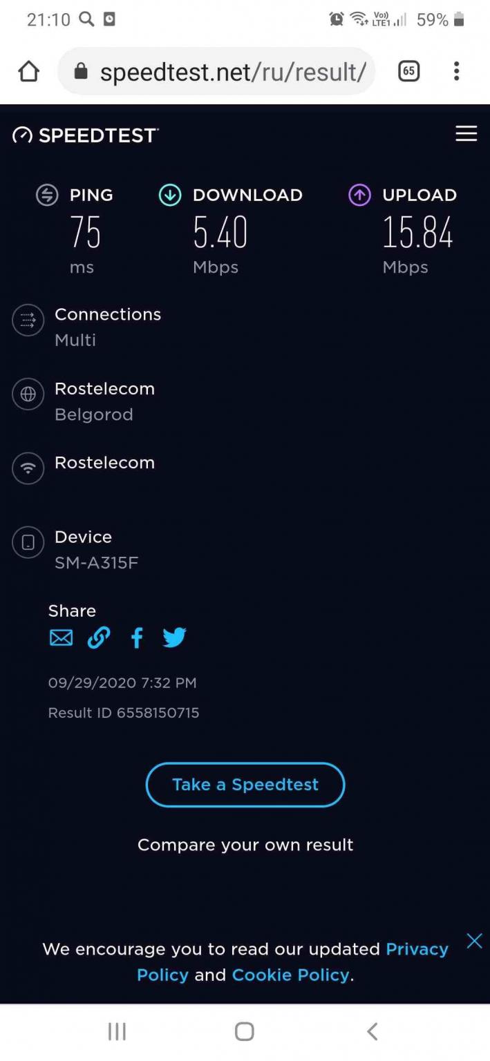

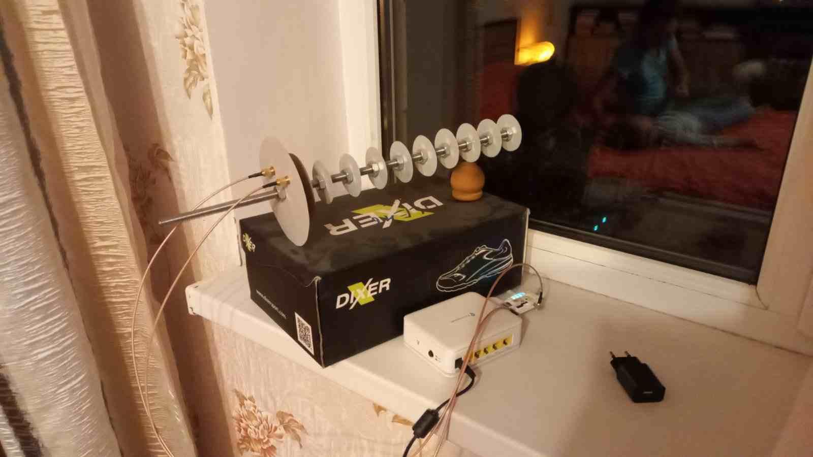

      Дополню, антенна очень получилась узконаправленная, пока точно в огурец не нацелишься результат нулевой, было 5 Мб/c стало 23Мб/с с того же окна да же без выноса на улицу что очень порадовало. Использовал рефлектор и директоры из 1мм оцинковки, покрасил еще их порошком, шпильку 10мм, гайки, в качестве вибратора фальгированный ст, разъемы с алика sma и 2 парасячьих хвостика по 1м, длинные понимаю, потери, но с расчетом через стены потом просунуть, плюс крепежи, пришлось жертвовать. Приборчик очень порадовал, колибранул подключил и почти антеннка там где надо оказалась, чуть довел, гайки подкрутил и ок. Хотя думаю без гаек было бы лучше)

            Текстолит и гайки, да это уже отсебячена, ну липил из того что было под рукой, но диаметры и длинны брал как у Алекса, спасибо ему огромное.

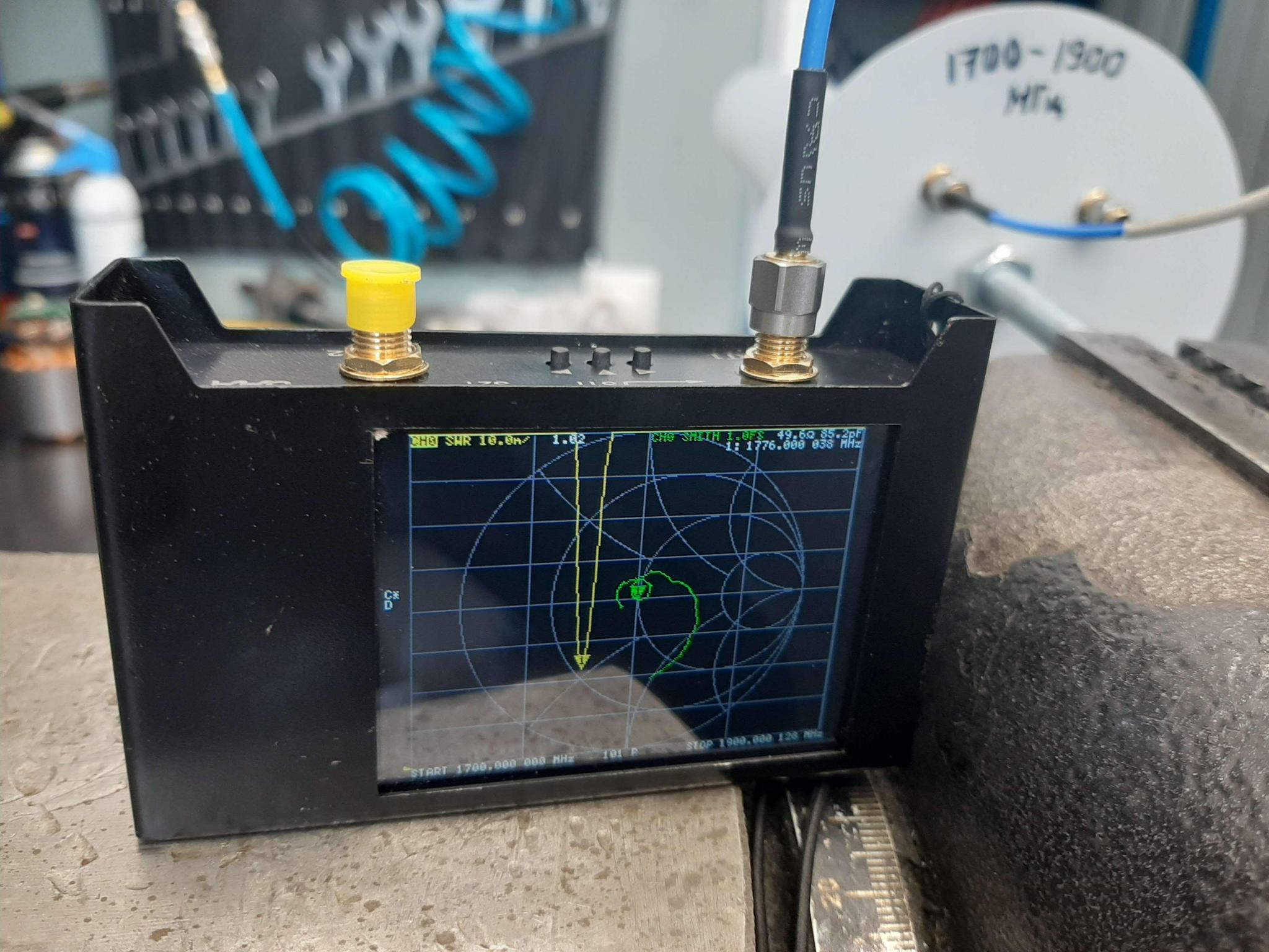

              И что ты увидел на графике ксв на приборе?
              У тебя с середины диапазона ксв прет!
              Добавил позднее!-У Вас вообще ничего не вылазит в диапазон 1900-2200!
              Что не ясно спрашивай!
              Микроба купил одобряю,! Учись читать графики!
              Всем уже сказали, между рефлектором и патчем не должно быть элементов разъёма!
              И все в эту стенку долбятся!

                Вот это я насмешил всех) Критику принял. Косяки буду в дальнейшем устранять. Вот не понял только как это с середины диапазона ксв прет? Ксв уменя с 1900 начинает переть, а зачем мне этот участок в lte? Разве он не с 1700 до 1900МГц находится? Или я чет опять не вдупляю.
                  А почему нет?
                  А если это влияние подстроить потом?
                    #69
                    А почему нет?
                    Нафига приключения себе искать? Конечно можно извратиться и скомпенсировать все эти дела.

                      Все правильно, 1700-1900, и на приборе надо было при измерении такой диапазон выставить.

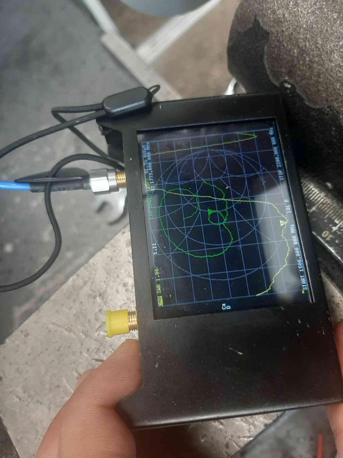

                        Привет! Покажи пожалуйста график ксв в диапазоне 1700-1900 мгц? Тольлько масштаб выствь 0,1?
                          #72
                          Антенна на работе, завтра могу показать, только вот, как это выставить маштаб 0.1 подскажешь?

                              display - TRACE- scale - scale/div.

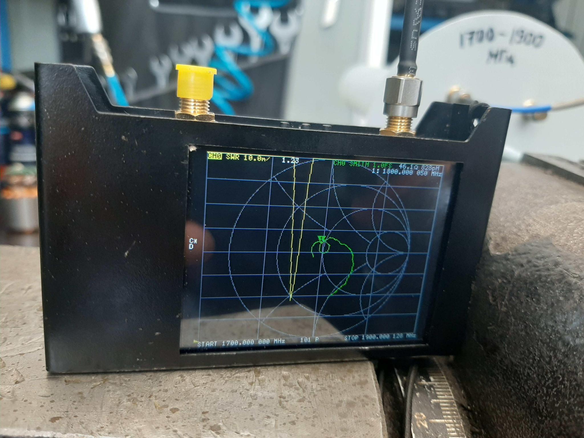

                                Вот результат, что скажешь? Фигня?
