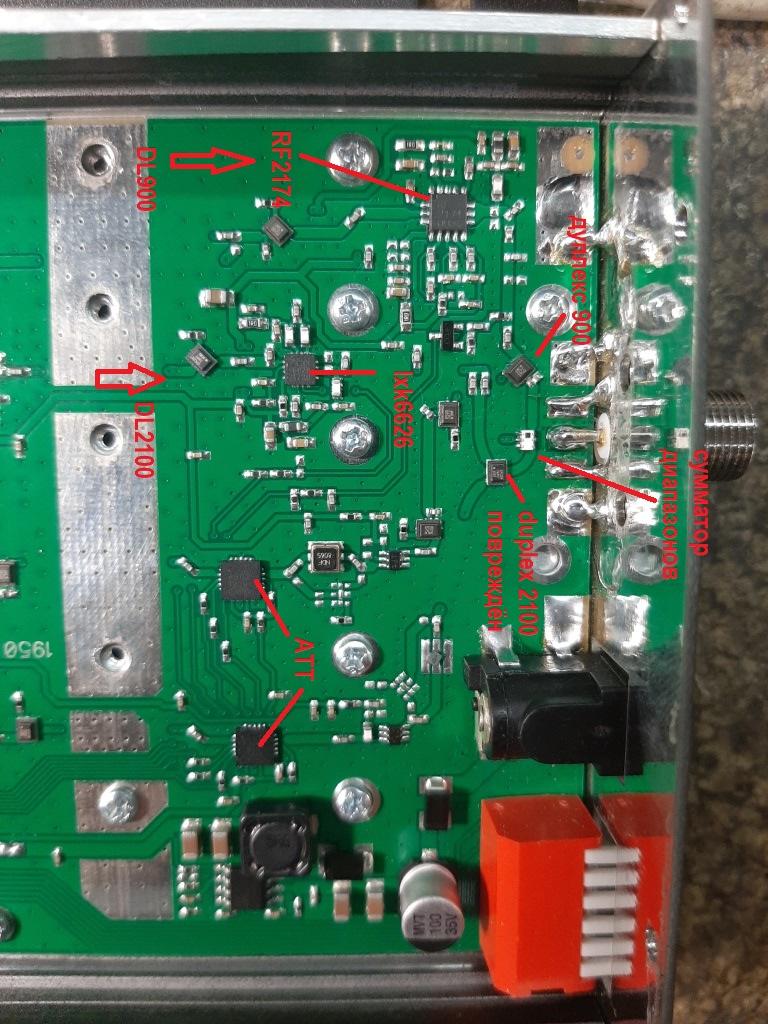

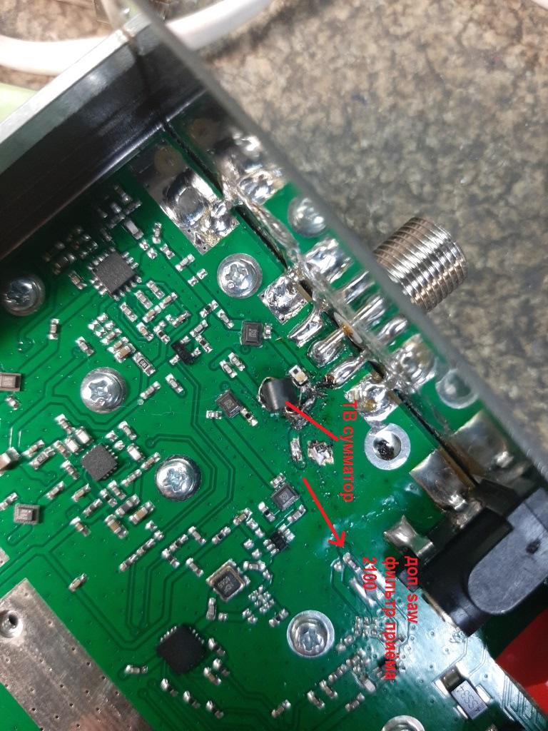

    Самая дефицитная деталь в дешманских репитерах с SAW дуплексёрами это этот самый дуплексёр. Сгоревшие mmic легко заменить и не обязательно на такие же, а вот дуплексёр просто негде взять. На всяком ломе как правило они и сломаны. Часто пробиты при грозовых разрядах потому что подключены к гнезду. По мануалу SAW дуплексёры должны выдерживать 1w при комнатной температуре 50 тысяч часов. Но поскольку, как повествует Дахин, это всё со вторичного рынка радиодеталей, то дохнут они постоянно и непонятно от чего и в самый неподходящий момент. Поэтому если запланирована покупка Кроксовской дичи с медленным АРУ, это надо иметь ввиду на будущее.
    Впрочем, я давно приловчился обходиться при ремонте дуплексёров.. без дуплексёров. И не нужно при ремонте разделять каналы DL/UL. Простейший дуплексёр небольшой мощности легко соорудить из ТВ трёхдецибельного моста сложения + установленные вокруг обычные SAW фильтры, которых в усилителе достаточно. До 100мвт вполне работоспособно. Иногда SAW фильтр можно поставить только со стороны приёма, а передачу пустить на тройник без фильтра. При этом на выходе приёмного канала будет повышенный уровень шума, но при умеренном усилении он будет не более 10-20% максимальной мощности. Короче, вот два фото- до и после ремонта:
    Спойлер (+/-) (замена ломучего SAW дуплексёра на ТВ тройник)

        Пока дуплексёры были керамические, горели только эти mmic. А теперь, в кроксовском Хуаптеке, будут гореть дуплексёры..
        Кстати, это 3-х вольтовые микросборки и в типовом включении сильно перегреваются от 5,2в. У них по паспорту максимум 4,8в. Дахин попал.. Всю китайщину нужно дорабатывать, абсолютно всю.. Если присмотришься к фото Хуаптека, я дорабатывал схему после замены mmic. Там хорошо видно что во всех направлениях после доработки mmic включены через кремниевые диоды и с ограничительными резисторами.
        Отдельно можно поговорить про то что раскалённый lxk6626 сильно шумит и это попадает и усиливается в аплинке. Мне после ремонта пришлось ещё убавить ему ток покоя и с ним чуть усиление, иначе в аплинке слишком большой шумовой уровень.

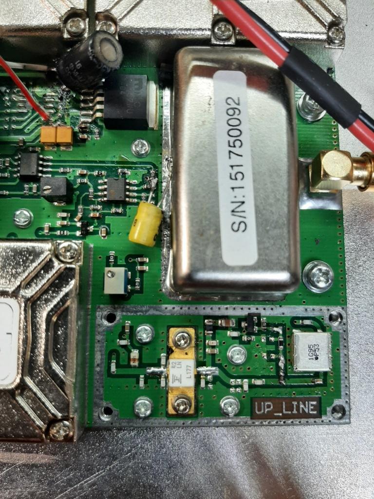

                                Сегодня на ремонте 2 Пукосела 2000 SXP, оба 2015 года издательства. Но они не лучше Крокса. Можно сказать, что как только производители БРАКа берутся изобретать репитеры, у них всякий раз получается Хуаптек или Линтратек. Но не все по этому поводу видиобложат.. Тут уж КРОКС на заслуженном первом месте.
                                Про Пукоселы..

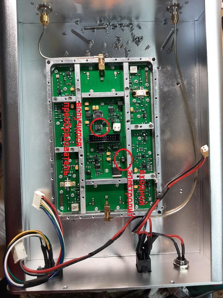

                                Цена поделки - полтос. И это за один диапазон! Как это часто бывает у производителей дорогих усилков, внутри это китайская матрёшка. То есть, чтобы выглядело солидно и продажно, делают большой корпус с большим показометром, а внутри приютился маленький усилитель.
                                От обоих экэкземпляров нещадно несёт гарью. Это переполюсовка. Пепел на месте входного электролита и вспученный импульсный преобразователь DC12v/DC5v. За полтос могли бы и один шотки диод последовательно поставить..
                                Спойлер (+/-) (пепел)
                                Меняем стабилизатор на аналоговый и электролит на входе. Всё, заработало. Но.. как всегда это бывает с китайской дичью, как то не так.. При включении, во время переходного процесса, где-то в аплинке часто возникает генерация и большой уровень шума на выходе. Усиление при этом занижено. Чтобы найти дефект, вскрываем один из экраноотсеков и пальцами нащупываем место где генерация, пытаясь её сорвать. После такой "диагностики" остается припаять в нужном месте демпфер-антипаразит. То есть это чудо за полтос ещё и с дефектом было.

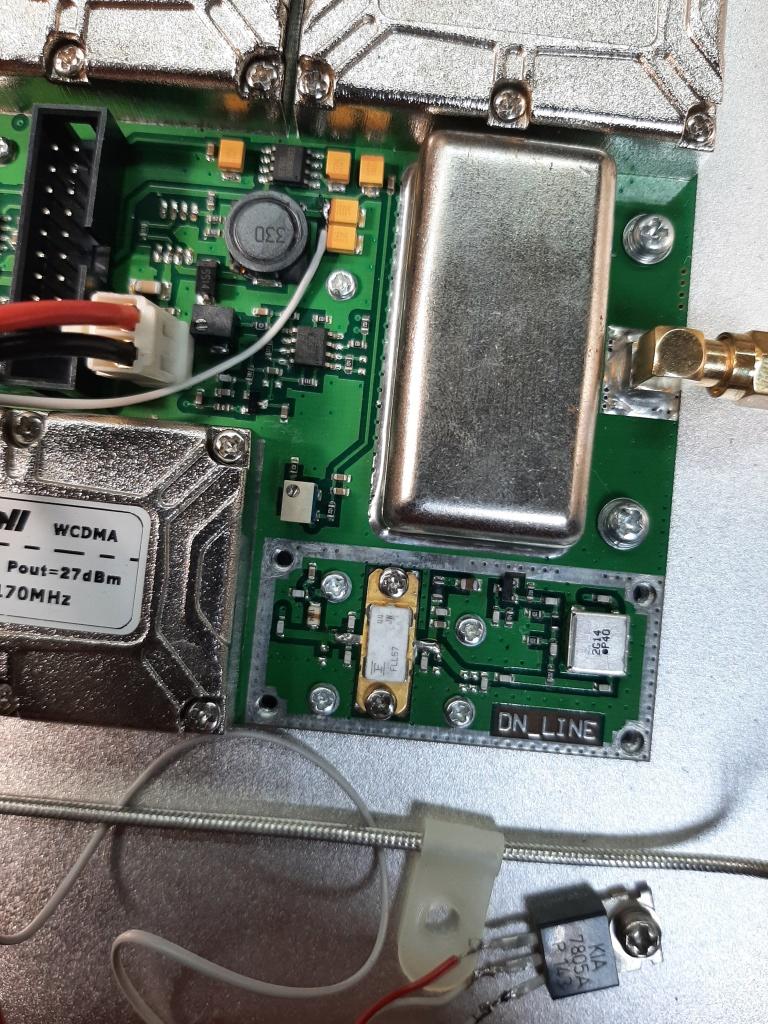

                                Разумеется, как и любая китайская дичь, хоть за тысячу деревянных, хоть за полтос, требует доработок. И это не только этикетка нового бренда, а такой список (типовой):
                                1. Вставил Шотки диод последовательно.
                                2. Изменил делитель ООС основного стабилизатора, выставил на выходе 8в. Они идут на оконечники FL557,FL177 и на операционники. Изначально на стабилизаторе не хватает перепада напряжения для стабилизации. На входе по просадке 11,5, на выходе 10в.
                                3. Отрегулировал отрицательное смещение на полевиках в оконечниках. Обычно ток в них сильно завышен, но в этом образце было завышено не сильно. Выставил 1А для FLL57 и 250ма для FL177.
                                4. переделал детекторы уровня сигнала. Там изначально какой-то китайский бред. До детектора СВЧ проходит последовательно два резистора и два кондёра, на корпус три резистора. Увеличил постоянную времени цепи разряда до 4сек, а постоянную заряда уменьшил. То есть детектор переделал в пиковый.
                                5. Заменил интегратор в цепи обратной связи АРУ на линейный усилитель (замена обвязки)
                                6. отрегулировал уровни стабилизации АРУ.
                                Вот регулировка уровня срабатывания АРУ на переделанном в DL.
                                Вот регулировка уровня срабатывания АРУ на переделанном в UL.
                                Надо сказать, что в отличии от переделанного мной дешмана с Алиэкспресс, здесь АРУ в основном предназначено для защиты выходных каскадов. Оно хоть и глубокое, до 30дб, но форма АЧХ плющится при добавлении сигнала. Это потому что узкоглазые поставили регулировыку за двумя mmic с общим усилением порядка 50дб. То есть регулировка АРУ жестко держит уровень, но искажения (перегрузка) наступают в каскадах до регулирующего элемента. Первым там стоит сдвоенный mmic SRF5344Z на 24дб, типа малошумный.. Следующий каскад тоже с высоким КУ, сдвоенный.
                                Я, понятное дело, всегда ставлю регулирующий элемент после первого каскада.
