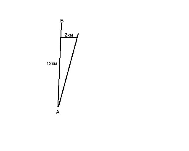

    Доброго всем времени суток ! По сути такой вопрос: Имеется линк с точки А до точки Б на расстоянии 12км. На обеих точках стоят антенны ASP-24. Теперь встал вопрос о постройке еще одного канала почти на этой же прямой от точки А на растоянии 7,5км, только с отклонением в сторону на 2км. Будет ли попадать в луч новая антена или нужно ставить еще одну в точке А?
    На таких дистанциях луче ставить отдельные ТД. В принципе попробовать можно, но навряд что-то из этого толковое выйдет - угол то у антенны всего 10 градусов.
      Дело в том что линк А-Б это магистраль между 2мя населенными пунктами, а планирующийся линк это для предприятия, которому нужно максимум 1мбит. Хотелось бы подключить предприятие попроще при этом не вносить изменений в юстировку антенн А-Б. Но самое главное чтобы потом при роботе предприятия их 1мбит не влиял на роботу основного канала. Как высчитать насколько розойдется луч при угле антены в 10 градусов на растоянии 7,5км? В точке Б есть раздающие антенны, но от туда нет прямой видимости на предприятие.

            Вот как раз и не хочется уложить основной канал. Основной канал построен на наностейшен2. В точке А в режиме Бридж ВДС, а в точке Б Статион ВДС. Хотим на предприятии поставить так же нанос в режиме Статион ВДС. Сегодня пробовали на растоянии 400 метров от точки А привязывать нанос на встроенную антенну к точке ток не по прямой а под 60 градусов в сторону(приблезительно). В принцепе заработало, на самом наносе ограничили скорость в 1мбит. То при постоянной прокачке 1мбита пинг на основном канале не менялся и вообще каких то изменений в его роботе видно небыло. Но это можно сказать проба на "столе", а вот как будет на реальном линке, и будет ли вообще при таком отклонении от основного луча?
              Не парьте моцк, прокинте на предприятие с точки Б двумя отдельными девасайми и будет вам щястье и отсутсвие гемора. Иначе точку А положите только одной синхронизацией. Без инфи об канале АБ занятость/свободность сложно шото советовать, если есть большой запас (4х-5ти кратный) то можно и пригрузить точку А. arctg(2/12)=9,4 градуса, можно антену крутнуть на 3-5 градуса в сторону предприятия, шоб им больше перепадало если очень мало там поймается. Все ж зависит от бюджета.
                Раздобыли топографическую карту этой местности и более точно посчитали. Вышло что отклонение от луча не 2км а 1.2км также посчитали что на расстоянии 7.5км луч отойдет от центра на 1км, тоесть почти попадаем в сильный сигнал. Вы советуете не парить мозг, с точки Б не получится никак, так как в ту сторону большой бугор и на нем высокий лес, по замерам линктеста +30метров на деревья нам пришлось бы подымать антенну не менее 55метров, а мы таких мачт еще не строили. Мы строили только 30метров. . Двумя точками не получится так как негде ставить вторую точку. Если вы спросите как же основной линк работает, то я отвечу что большую часть своего расстояния он проходит над рекой. Бюджет позволяет и мачту сделать и параллельный линк бросить. Исходя из здравого смысла когда из крыши предприятия видно точку А то более розумно было бы приконектить еще один мост к точке А. Притом что нужна им скорость всего то 1мбит. И как то не рентабельно было бы строить параллельно еще 1 линк. Неужто будет так мешать этот "отпрысок" основному каналу?

                    Канал А-Б физически держит 10-13мбит, но используется на данный момент только 5мбит(это максимум который могут взять клиенты). На самом предприятии будет подключено 3-4 компа(там больше нет) для которых и нужен этот 1мбит. Так что я думаю пакетов много не будет. Я конечно понимаю что влияние канала будет по любому, но будет ли так кретично? ведь на основном еще есть запас. Но если посмотреть в настройки наностейшена то ведь там можно сделать до 6 таких каналов, и я так думаю что скорость не будет делится равномерно.
