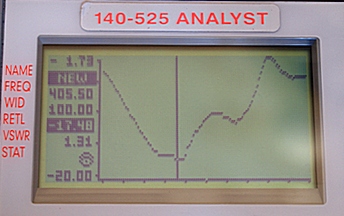

      в общем херня какая то с антенной...
      ща выложу скрины анализатора
      в общем что то мешает ей работать
      слишком много случайных резонансов
      Дима
        #48
        вот такая вот антенна
        в допуске 1мм

          Херня какая то... где то косяк у тебя ...
          Если эпоксидкой не залил ещё, то попробуй отпаять 1/4 кусочек кабеля, а на фидер одень пару колец и попробуй.
          Возможно узковатая прорезь на текстолите, не соответствует образцу и могла получиться большая ёмкость.
          Блин был бы у тя панорамник свой...

              Так погоди, их и должно быть четыре, соответственно количеству элементов! Нижний соответствует рефлектору, верхние - директорам. На панорамнике тож отдельные резонансы наблюдаются. Вопрос в другом, что между ними и особенно на нужной частоте? В идеале у меня иногда между этими резонансами - прямая линия, что соответствует КСВ 1 в полосе от нижнего до верхнего резонанса, и тогда эти резонансы можно нащупать только расстраивая элементы руками. Так и тебе придётся подносить руки к директорам и т.д. короче поделать шаманские пассы!
              Похоже придётся укорачивать рефлектор с активным, ток сначала прорезь на текстолите расширь раза в два.

                но глянь вот кусок в 100 мегагерц
                видишь какая форма
                завал
                она острая же должна быть как воронка а тут вот как кардиоиды кусок
                Дима
                  #53
                  и резонанс с низким ксв на 420 мегагерц
                  по этому делаю вывод, что есть какойто гипер активный элемент дающий большую комплексную составляющую, и не хрена не ёмкостную
                  хотя и индуктивность пассивные могу измерить и с кабелем и без

                        #56
                        устойчивые резонансы гдето 150 250 350 420
                        ну это приблизительно
                        и каждый резонанс с 4мя ступенями которые характеризуют директоры уже
                          Нет не должна, острая только в узкополосных антеннах.
                          народ говорит забить на это дело (четвертьволновой кусок) и согласовывать 75 омным кабелем
                          приводить к 150/3 либо 25+25
                          Говорят что кур доЯт! тебе стек проще будет из 50омных делать.
                          зазор у меня 2мм
                          Это мало! при длине текстолита 25мм и ширине 15мм, он режится на 3 равные части, т.е. зазор - 5мм.
                          Проверь отдельно диполь, он должен строить чуть ниже нормы, рефлектор потянет его ещё вниз, а директоры компенсируют, навязывая свои высокие.
