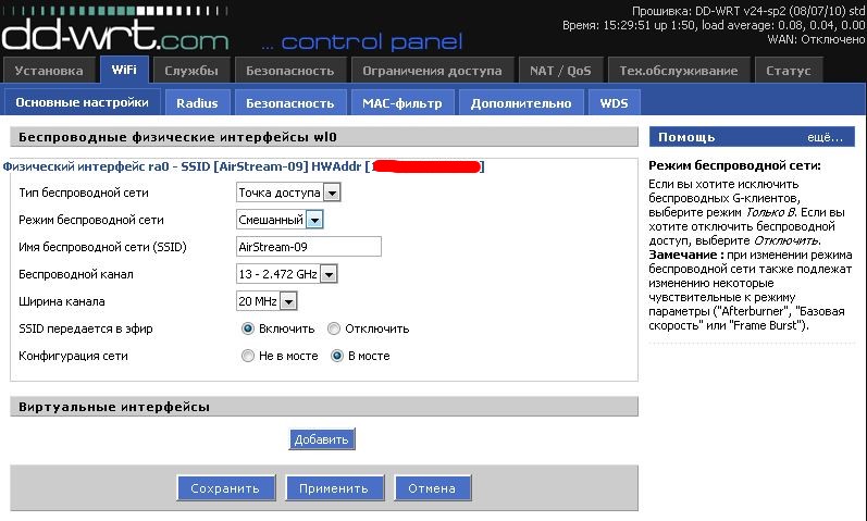

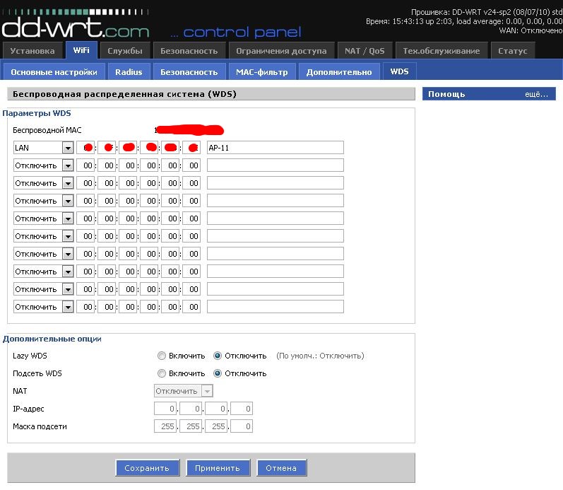

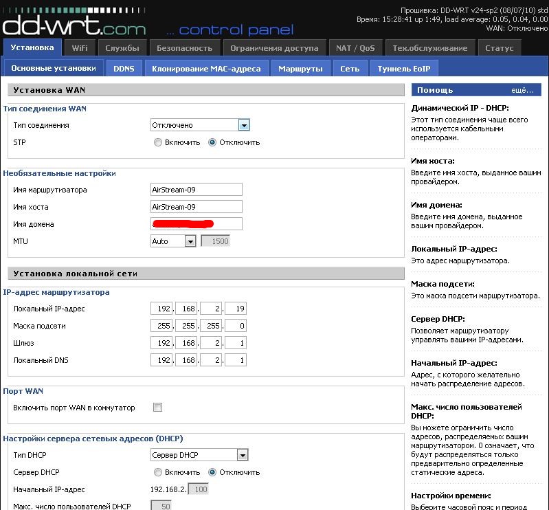

                Возможны различные варианты соединения, но вот как это работает у меня. На скринах основные настройки, оба роутера настраивайте идентично за исключением IP-адресов. На вкладке WDS указывайте MAC-адрес другого роутера.
                Если роутеры будут использоваться только как мост, то лучше отключить "SSID передается в эфир".

                        WAN вообще выключен, и это видно на скринах. Хотя при желании можно его использовать как еще один LAN, соответственно настроив роутер.
                        Так что все провода в любой LAN.

                            Во-первых отключить DHCP на обоих роутерах. Во-вторых, те адреса что раздает провайдер это не то, на роутерах лучше всего выставить IP вручную из другой подсети, но с провайдером стоит проконсультироваться, какие именно можно.
                            В третьих все настройки я вам объяснить не могу, поскольку не знаю вашей сети. Поэтому опять-же желательно поговорить с провайдером.
                            Я вам дал основные настройки режима работы роутеров. Это не значит, что остальное настраивать не нужно. Нужно. Как именно - смотрите http://www.dd-wrt.com/wiki/
                            Объяснить все пункты настройки прошивки нереально, DD-WRT по сложности намного превосходит стандартные прошивки и настроек этих там масса. Поэтому если хотите чтобы все нормально работало - желательно разобраться самостоятельно. Ну а если что-то упорно не будет получаться, тогда мы поможем.
