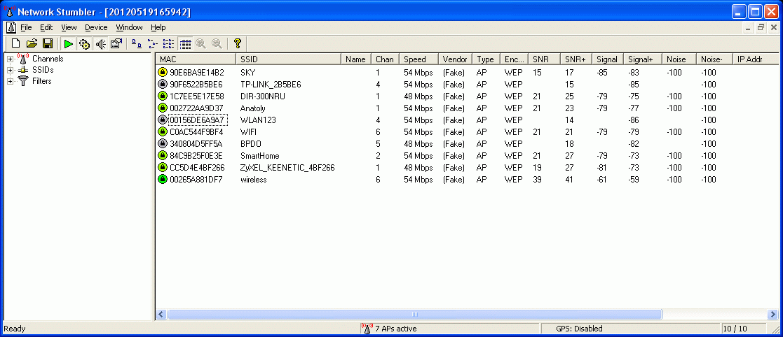

    Сообщение от bugmewithsomethingelse Посмотреть сообщение
    Люди нетстамблер видит етот девайс?
    Видит, вот...
