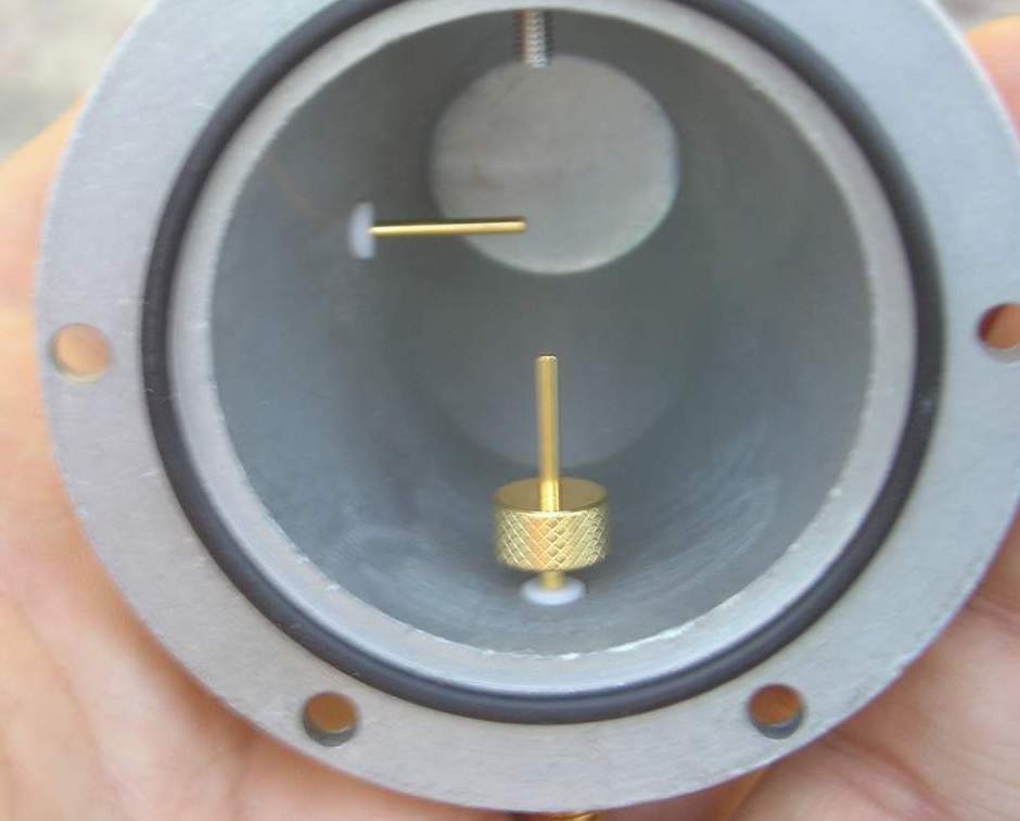

      Добротная ВЕЩЬ! Наверное "выстраданная"...
      Если в точке выход замкнут по постоянке (это правило для нормальных), то здесь не обязательно замыкание. Точка всёравно рядом стоит...
        #48

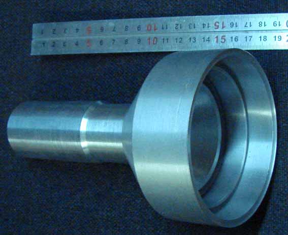

        Выстрадана это точно, 5 кг дюралевых трубок с поршнями и разными рупорами лежит. Но есть куда еще копать. Можно значительно улучшить развязку между каналами выше 45 дб во всем рабочем диапазоне 5100-7000 МГц, но это сразу бъет по цене. Можно на 1 дб выиграть если применить вот такой рупор, на фото экспериментальный образец:
        но цена сильно больше, поэтому отказались.

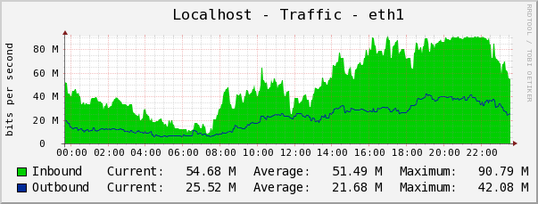

                  Реальная работа антенны RoketDish (ниже фото облучателя RoketDish ) то-что стояло на линке до этого , тоже фото было.
                  График реальной дневной загрузки 90 мегабитного канала построенного на RB411. 90 мегабит намеренно зарезано на порту из кое каких своих соображений .

                        [IMG] [/IMG]
                        @hex - у мя покрасивее картинка

                          Позже по свободе подкину реальную нагрузку на линке с гигабитным портом
                          Да ну? Интересно и чем покрасивее ? ) Вы разницу межу гигабитным портами RB800 и 100 мегабитным портом RB411 не ощущаете ?))
                          И че это у вас в среду было , на облучатель "птичка села" ?
                          QUO NON ASCENDAM
                            #58
                            мне перестает нравиться общаться с вами, подколки и тп
                            это линк на пиринг домовых сетей, как люди тянут такова и нагрузка
                            могу и приложить с 411АН мамок, но там нагрузка меньше и не интересна
                            а красивее то, что у мя нагрузка на вверх/вниз более равномерна, у вас более перекос в одну сторону
                              #59

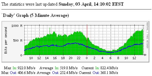

                              У нас не перекос в одну сторону, а ограничение на исходящий трафик "не симметричные тарифные планы". И это не пиринговый линк где минимум мелких пакетов ,и несколько другая структура трафика (он полегче и попроще), а реальный линк нагруженный сеткой с всеми ее прелестями торрент, голос итд...
                              Ниже на скрине Общий график текущей нагрузки в котором где-то "потерялся" )) график того канала. Как видите соотношения вход/исход вполне логичны )))
