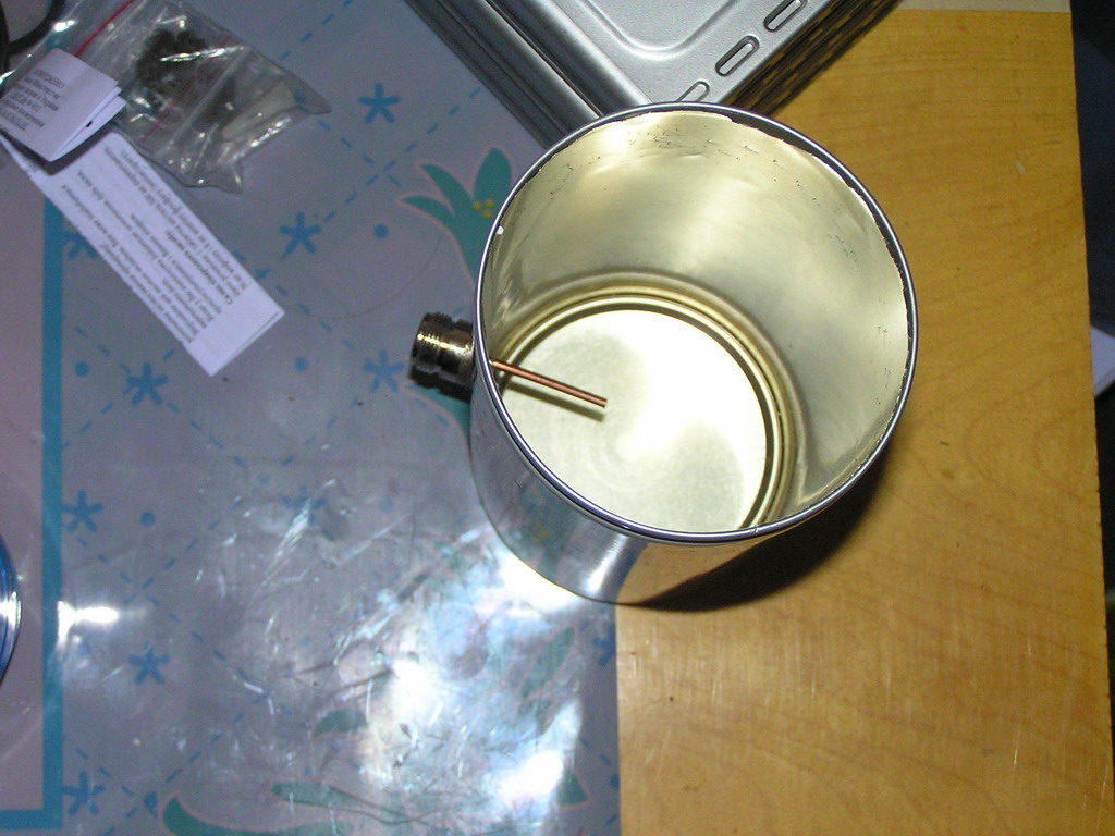

J.Forfun, учитывая на каком форуме Вы часто светитесь, удивляет почему биквад, а не волновод с диэлектрическим облучателем? У меня после опытов с облучателем для спутниковой тарелки остались ПП трубы и я немного поэспериментировал с ними в диапазоне wifi. Волновод диаметром 65 мм (емкость от монтажной пены) с вставленными в него до самого дна трубами 63 и 40 мм неплохо пропускает 2,4 ГГц. Вместо четвертьволного штыря я использовал USB wifi вставленный в отверстие в дне банки. Оптимальное растояние от дна до встроенной антенны по уровню сигнала у меня получилось примерно 30 мм. Осталось подобрать размеры для конкретной тарелки (сам я хотел подобрать размеры труб для получения максимального усиления для варианта без тарелки).
Вы считаете что америку открыли? :)Любая спутниковая башка по сути рупор...Ну и 65 мм диаметра нескольео маловато.Эффективный размер получается начиная от 72мм ,но лучше от 85 до 95мм.Второе ,усб адаптор внутрь это нплохо,но всеже лучше четверть волновой штырь а к нему усб адаптер и почувствуйте разницу....называется.И для тарелки не размеры а (кольца) подбирать..

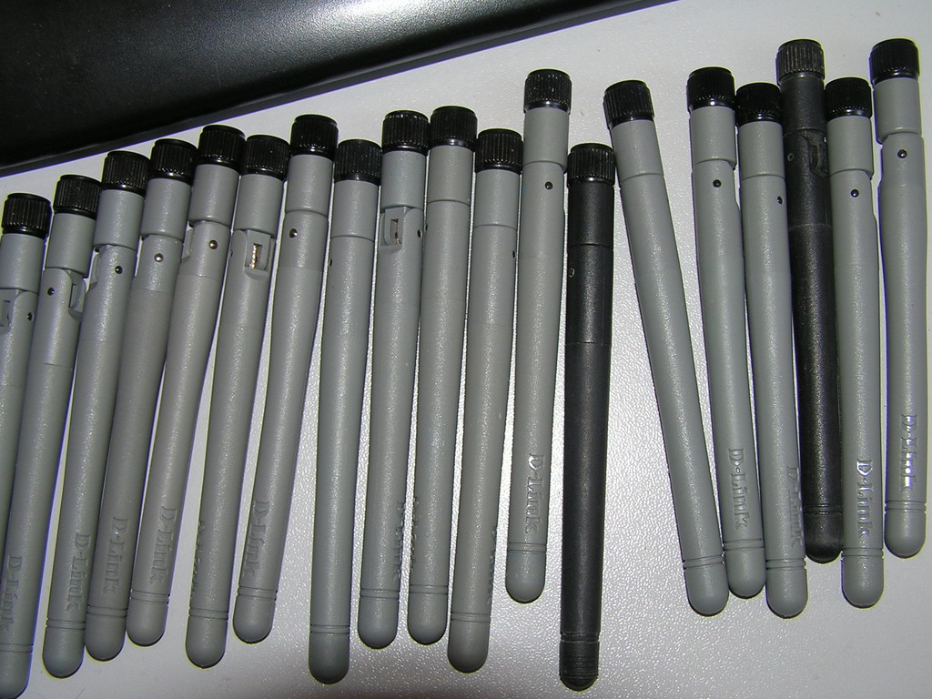

Обещанные фотки... Появилось пару часов ...свободных,заснял процесс.В данном варианте будут рассматриваться не промышленные SMA ,а "остатки производста" те антенн...ибо с стандартными F-ками это проще.....
И вот что у нас должно получиться, по поводу верхнего варианта с rg213-rg8 все уже разжеванно У VBM на страничке лежит мой пошаговый подробный фотоотчет.

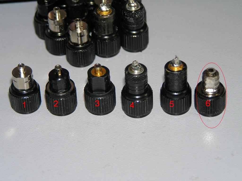

Для изготвления коннектора был выбран самый неудачный и редкий вариант антенного коннектора (отмечен на фото номером 6) По ходу для подключения к rg213 идеально подходят номера 3:4:5 ,для остальных подключение возможно но с использованием того-же ......F переходника.:dirol:

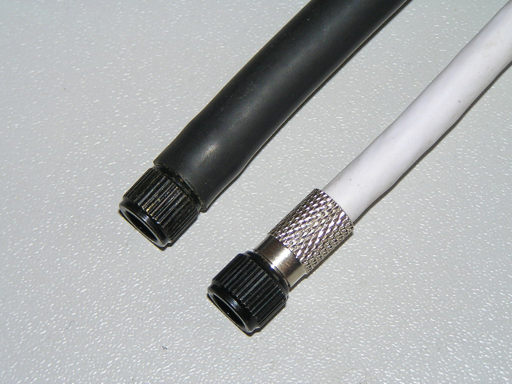

Далее в тисках распресовываем разьем(вынимаем центральную часть) и обрезаем все лишнее.На F-ке обламывам плоскогубцами венец,и рассверливаем входное отверстие до равного ответной части извлеченной сердцевины от смашки,облуживаем тонким слоем , впресовываем части и нагреваем паяльником.Должно получиться типа так.
В процессе решения проблемы КАК ВПХНУТЬ НЕВПИХУЕМОЕ, можно выпить литруху пива...и вкусно...и полезно:haha:
Вообще Эти методики разрабатывались несколько для других целей,а именно для соеденеия с РЖ213. РЖ6У я использовал всего пару раз на линках до 2-3 км где реально был запас по усилению.Так как занимаюсь в основном дальними линками, то даже соваться туда не рекомендую с таким кабелем....а тем более с такими (жосткими переходниками) и другими изобретениями на основе полиэтеленового 75омного переходника. Все это....детские забавы.
Описанный же выше и сфотканый коннектор ,применять можно.(РЖ6У)...и нужно.(РЖ213)
