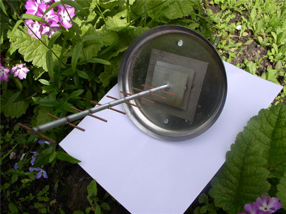

    Расстояние до рефлектора 6мм. Рефлектор из того что было подрукой(за неимением другой железяки)85мм на 85мм. Понимаю что на рефлекторе я потерял 1-2 дцб.
    С срезаными углами расстояние до рефлектора 3мм. На квадратный (тот что на последнем фото) под углом 45гр к запитке припаял гайку для експеремента , и болт с напаяной шайбой(он получается меж рефлектором и активным квадратом , такой себе конденцатор. Вращением болта , поддвигая его головку с шайбой к рефлектору очень сильно меняется поляризация. По моим наблюдениям(могу ошибатся) по мере вкручивания с вертикальной на круговую и при максимальном приближении к рефлектору на горизонтальную.

      Добавил дедекторов к патчу субективно 5-6 дцб усиления. Было гдето 7 стало 12-13 дцб.
        #78
        Что-то в моих попытках моделирования патчей никакие директоры не давали выигрыша в усилении. Расширение рабочей полосы - да, плюс импеданс изменяют резко. Возможно что у scart3 какой-то из этих факторов сработал "в плюс". Но именно коэффициент усиления патчами я добавить не смог...
