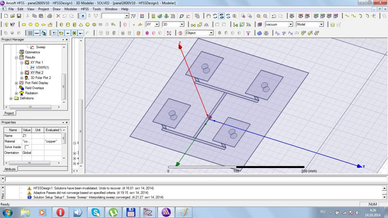

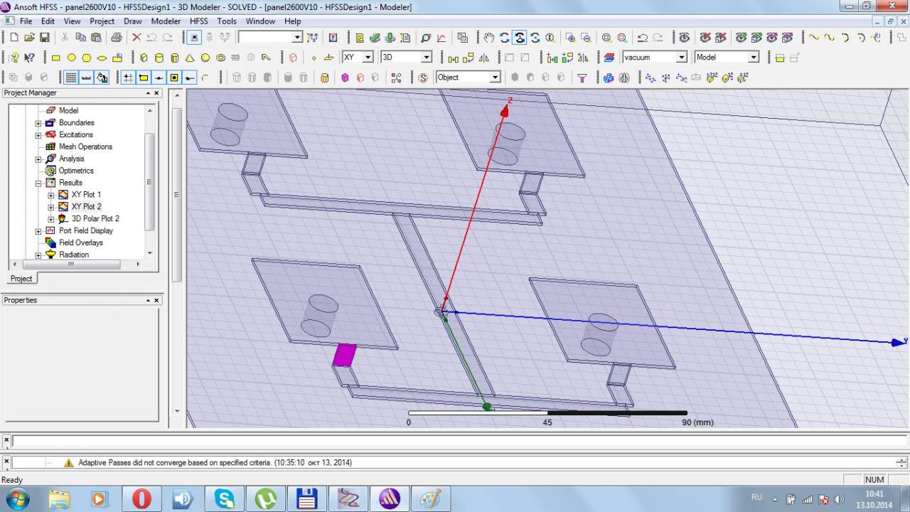

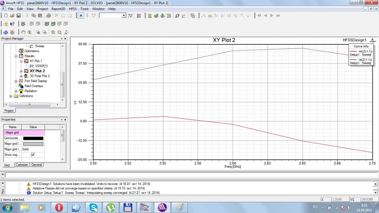

Добрый день, Алекс. Я обычно отрабатываю необходимые характеристики для одного элемента решётки(патча), если Ксв в рабочей полосе частот устривает( менее 1.5), тогда уже собираю стек. Очень экономится время расчётов. В Вашей антенне патч можно разделить плоскостью симметрии, ещё в 2 раза сократите время расчётов.
Здравствуйте Uve.
Вы моделите 200 омный патч с часть запитки панели?
Алекс, если не сложно, пишите по русски, приходится только догадываться о сути вопроса.
Сейчас я занимаюсь расчётами других антенн, но раньше приходилось моделировать патчи и 200 и 400 Омные для объединения их в решётки.
Извиняюсь, пишу с телефона, я хочу понять на примере данной антенны, мне нужно моделировать одиночный патч на 200 ом, с предпологаемой линией (ями) заптки антенны?
