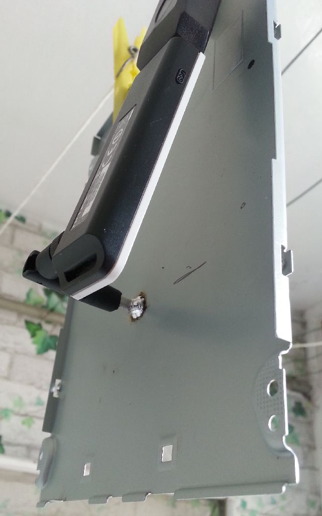

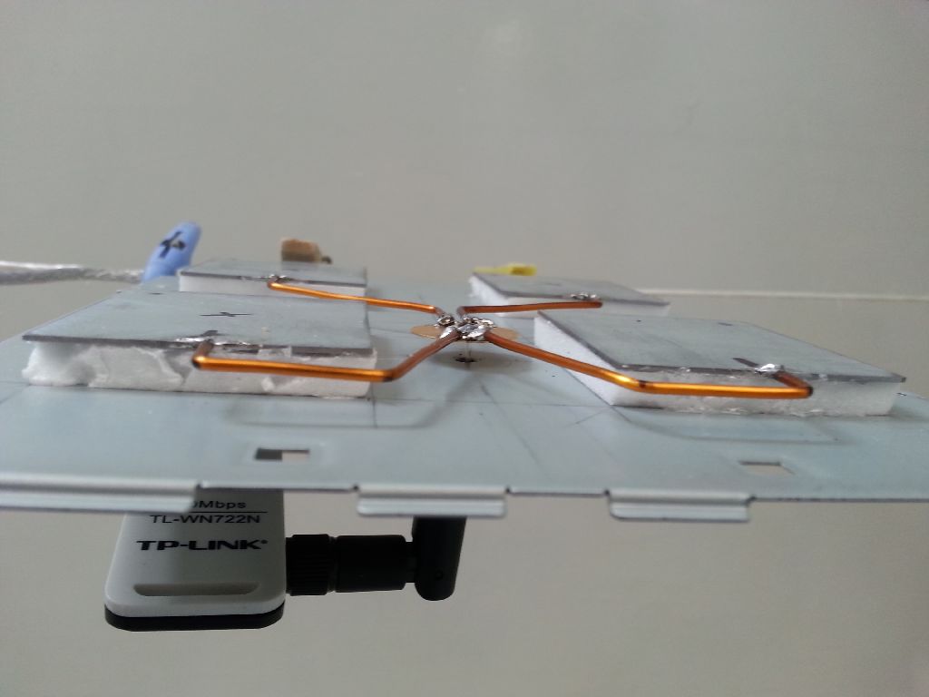

    Самая большая морока - пилить патчи и пятачок. Антенна работает хорошо. Точка доступа не греется совсем, со штатной пипеткой 4дб была теплая. Всем спасибо. :drinks:
      монета 5 коп по диаметру подходит )
        Сообщение от SHOV Посмотреть сообщение
        Не подходит по толщине, и паяется ли, большой влпрос.
          Добрый день. Хочу сделать подобную антену. беда в том что я плохо в этом соображаю и есть тонкости которые судя по всему важны для нормальной работы=)
          У меня есть крышка от двд http://cs621218.vk.me/v621218855/1aff3/MWlfzNN6zbE.jpg таких размеров
          Подойдёт ли она?
          2. из какого металла изготовлены четыре квадратика?
          3.имеет ли значение их толщина? у меня вроде где-то валяется небольшой оцинкованный лист.
          4. если например увеличить размер антены с темиже пропорциями, в 4 раза, она станет в 4 раза мощнее?
          5. можно ли использовать телевизионый кабель?

            1. Размеры трудно по фото определить!)))
            2. Из любого металла толщиной 0.5 мм, который хорошо паяется.
            3. Да имеет.
            4. Нет, если все размеры увеличить в четыре раза(подобие) антенна будет работать на частоте примерно800 мгц.
              1. так на фотки есть размеры 165х145мм =)
              5. телеввизионный кабель подойдёт?

                1. Нет, маллват.
                5. Нет, хреноват)))
                  1 крышка хорошо подойдет.
                  2 квадратики из того же материала что и крышка
                  3 толщина не имеют значение в определенных пределах, у меня крышка и патчи 1мм. Но имеет значение рабочая поверхность, должна быть гладкая, ровная и без заусенец. Рабочая поверхность в этой панели это крышка на которую клеятся патчи и поверхность пластин и пятака которые обращены к крышке, вот в этом пространстве ничего не должно торчать, горбатится выпирать.
                  4 не станет, понизится резонансная частота, уйдет из нужного диапазона.
                  5 хороший кабель еще поискать прийдется, хороший кабель дорог, все что продается на рынке скорее всего не подходит.

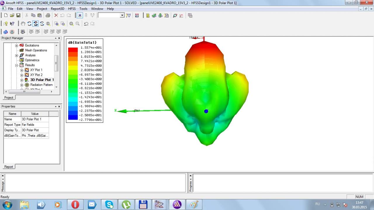

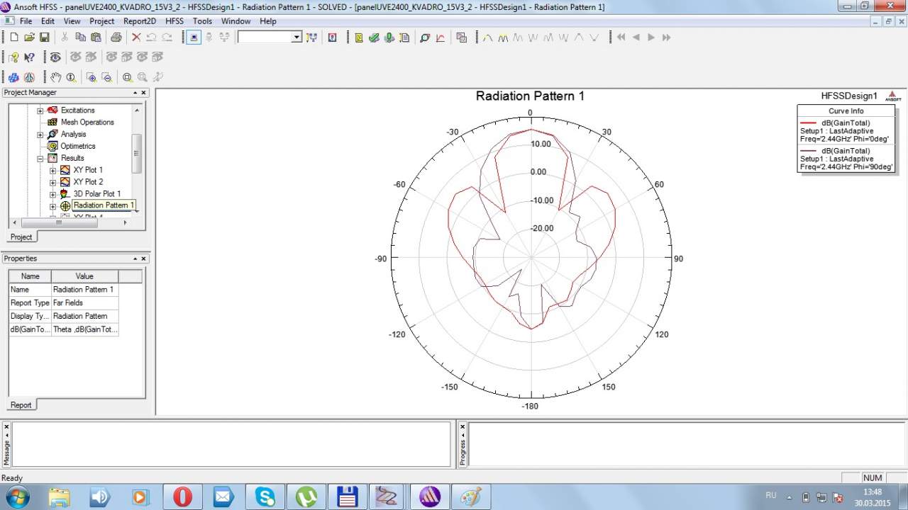

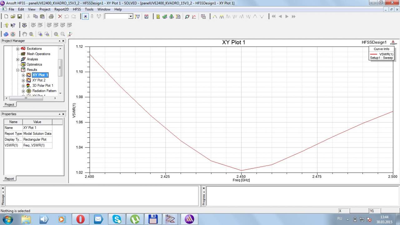

                    15V3 КВАДРО 2400-2500 мгц (ну по КСВ 1.1, по ксв 1,5 полоска 2300-2700)
                    Файл моделирования HFSS в архиве.
                    Добавление в конструкцию бортика 30 мм, делает антенну 16 дби!!! Остальные характеристики(при данной высоте) не плывут.

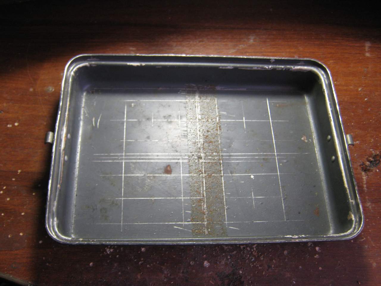

                      делаю вторую. хочу использовать корыто от старой цэшки 145 X 210 борта 30. сильно борта испоганят антенну?Нажмите на изображение для увеличения.
                        Сообщение от dryn Посмотреть сообщение
                        Да, испоганят, среж борта.

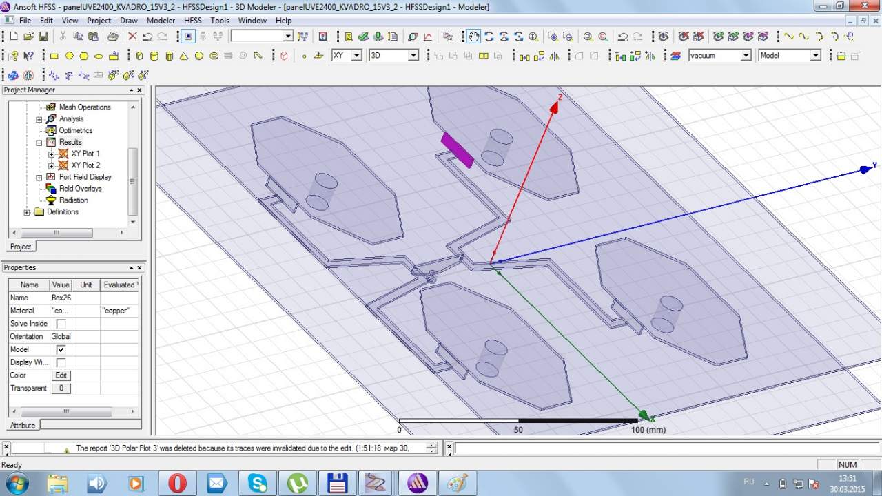

                              ясно. jomy, swr 1.26 для меня не критично. алекс, в чем проблема? диаграмма рассыпается?
                                Нефига там ничего не рассыпается, Jomy смоделил мой вариант 15V3 на квадро патчах, результаты не сошлись немного(возможно из за детеллализации разьема, Jomy использует SMA.)
                                Вы же хотели вроде сделать вариант как в первоисточнике?
