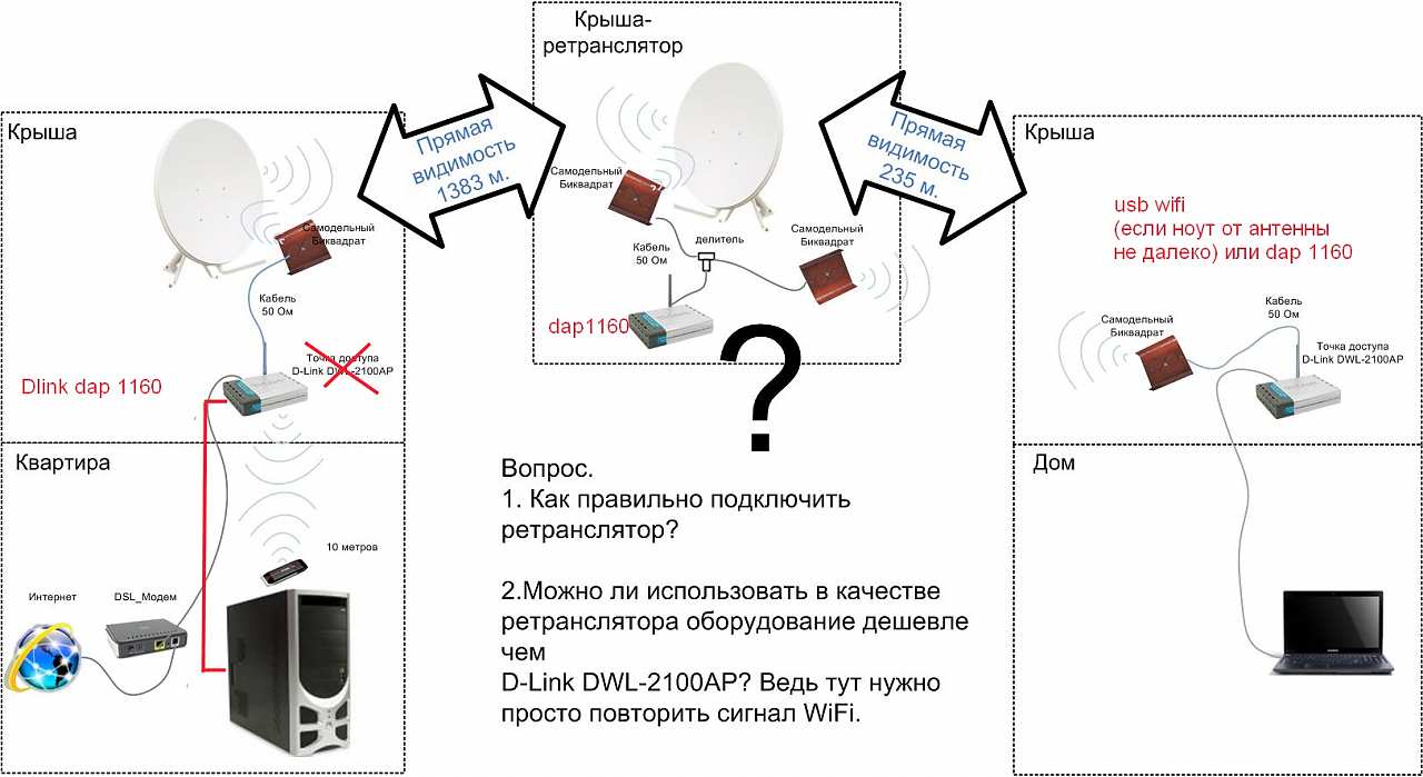

    Здравствуйте, уважаемые участники форума.
    Подскажите, пожалуйста, по выбору оборудования.
    Задача.
    1.Соединить Точку 1 с Точкой 3 через точку 2 – ретранслятор.
    2.Раздавать Интернет от Точки 1 Точке 3
    Прилагаю 2d схему местности.
    Прилагаю схему подключения устройств.
    Вопросы.
    1.Правильно ли я указал устройства на схеме?
    2.Как правильно подключить ретранслятор?
    3.Можно ли использовать в качестве ретранслятора оборудование дешевле, чем D-Link DWL-2100AP? Ведь тут нужно просто повторить сигнал WiFi.
    Спасибо!
    Нормальный вопрос и чел не поленился все нормально нарисовать...
    Из 2100 ретранслятор никакой. Ставьте DAP1160 (у него 2 lan и есть альтернативные прошивки) Со стороны ноута можно и usb wifi поставить (при необходимости usb удлиннитель, но максимум метров 15-20) Но надежней и проще dap 1160. Про ретранслятор нарисовано все верно, но учтите, что ретранслятор садит вдвое скорость...

        сразу уточню: репитер-садит наименьшую скорость пополам, а вот WDS+AP такого неделает, там получается средняя скорость средь всех линков.
        про ДАП 1160 согласен, можно попробовать Ж-700
          ДАП-1160 - Г700 в другой упаковке.
          ДЛИНК сделал эту точку как промежуточный вариант чтобы заполнить рынок , а так это Г700 с увеличенной оперативкой.
          главное преимущество - два порта лан. И достаточно стабильная работа в родной прошивке (полтора года - две принудительные терезагрузки).

            Задача достигнуть хотябы 10 МБит/с.

                    Если в качестве ретранслятора будет стоять единственная ТД в качестве репитера, то не факт что в реальных условиях получится хотя бы 10 мбит.
                        Для того чтобы повысить скорость - нужно в качесве ретранслятора поставить две точки доступа, их соединить и подключить к двум антеннам соответственно?
                          Сообщение от Mr.Green Посмотреть сообщение
                          Так точно. Тогда приёмопередача будет осуществляться одновременно двумя точками, а так же (что немаловажно) в разнесённые в пространстве направленные антенны (а не в одну круговую или через антенный делитель).

                              Закажи в ДНСе доставку из другого города ДАП-1160 есть в Новосибирске иможет ещё где, или покупай ДВЛ-2100 (что будет лучше,будет возможность уйти на нестандартные частоты на длинном линке),роутером поставь хотя-бы ДИР-100 или АДСЛ четырёх-портовый.
