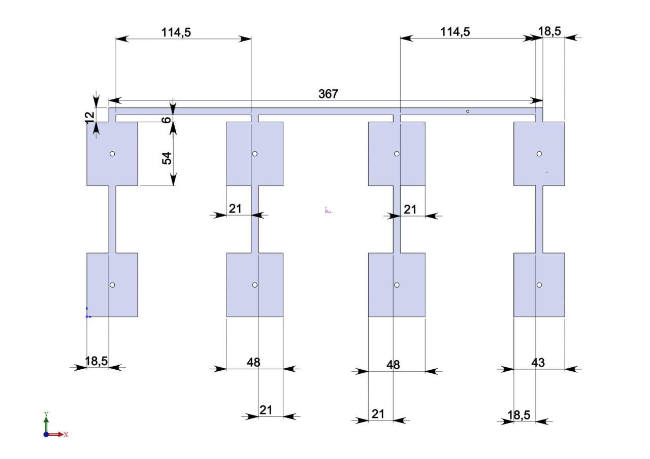

    А перерасчет размеров через коофициэнт на 2600 будет лишним?
    Нет, не лишним! Ток мне больше нравится вариант с питанием, который uve предлагал (посредине линии), так будет правильно!
      Выкладываю фотки вибраторов изготовленных из меди толщиной 3 мм (другого материала не было) на гравировально-фрезерном станке.Нажмите на изображение для увеличения.

        Вот чертёж по которому изготавливалась данная модельНажмите на изображение для увеличения.

          всё конечно очень красиво, но вибраторы толстоваты... Для такой толщины, антенну надо полностью пересчитывать.
            Сначала попробую с этой толщиной, если будут проблемы поправлю размер на плоско-шлифовальном станке. Результаты работы буду выкладывать на форум.
              Сообщение от Jordan Посмотреть сообщение
              Сначала попробую с этой толщиной, если будут проблемы поправлю размер .
              Так сравнивать то надо с такой же, ток нормальной...
