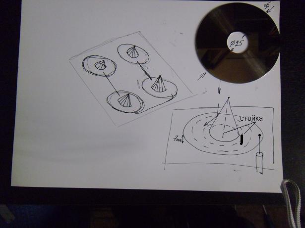

        Возникла идея приспособить диски от хардов ,у каждого есть сломанный или старый.И небольшое усиление даст конус.Хотя конус скорее нужен для крепления к отражателю,также интересно возможно ли упростить соединение и соединить диск с отражателем в нижней точки малого диаметра.Нажмите на изображение для увеличения.
